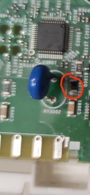

    Posiadam zmywarkę Electrolux EEC67300L, PNC: 911434582/04, sn 10540035. Zmywarka od razu po podłączeniu do prądu zaczyna nalewać wodę, nieważne czy drzwi są otwarte, czy zamknięte, bez wyboru programu. Zmywarka nie pokazuje błędów, ale też nie kończy mycia, zawiesza się na niby pod koniec programu, pokazuje, że 1 minuta do końca i tak w nieskończoność. Wyjąłem moduł sterujący i jest tam spalony rezystor 681, sprawdziłem triak od sterowania zaworem i jest ok, czy ma ktoś pojęcie, co może być nie tak?
    Zbliżenie na płytkę drukowaną ze spalonym rezystorem oznaczonym jako 681.

    Moduły niestety kiepsko zaprojektowane, nie lubią skoków napięcie i tak się później z nimi dzieje.

    Trzeba sprawdzić element który steruję zaworem pobierania wody.
  • #4 21504448
    lukasz8901
    Posty: 2
    >>21504439 z tego, co wyczytałem, odpowiedzialny jest za to triak, wszystkie sprawdziłem i są ok, sprawdziłem większość elementów na tej płytce, które mogłem, jest jeszcze parę kondensatorów SMD, których pojemności nie znam
