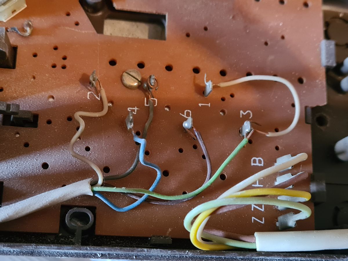

    Podłączenie domofonu PROEL PA456 przewodem 5-żyłowym. Wcześniej podłączony był stary domofon Tesli.
    ZL2 - szary
    ZL3 - brązowy
    ZL4 - kremowy
    ZL5 - niebieski
    ZL6 - zielony
    Trzeba usunąć zworkę ZW1
    Płytka podłączeniowa domofonu PROEL PA456 z przewodami pięciożyłowymi w różnych kolorach. Zbliżenie na płytkę domofonu z podłączonymi przewodami.
