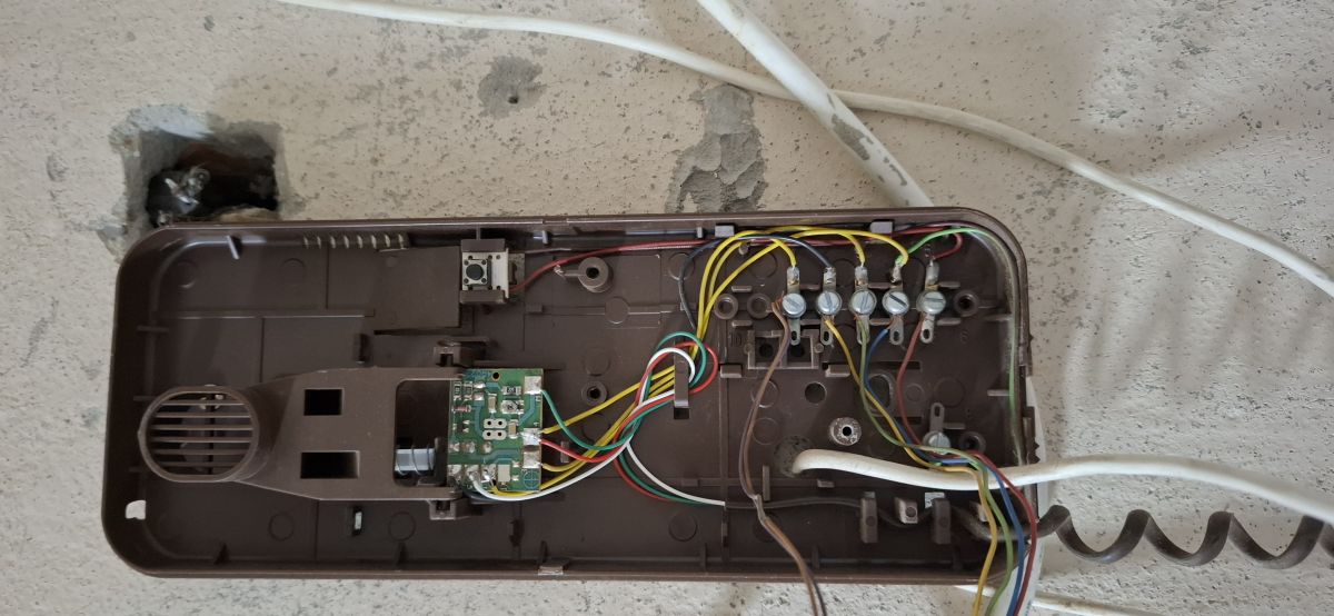

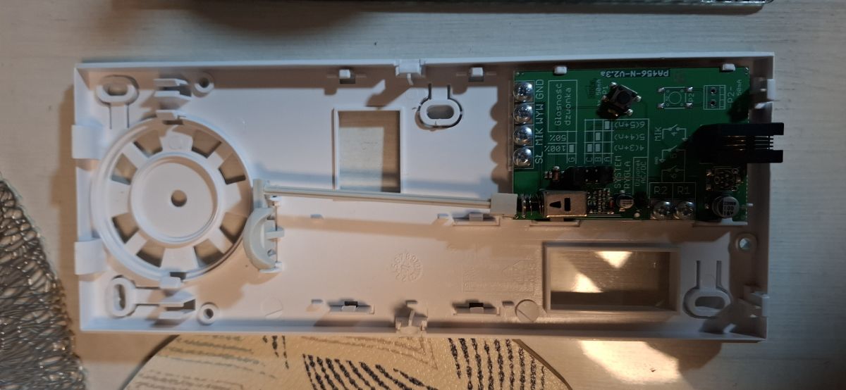

    Wnętrze nowego domofonu PROEL PA-456 z widoczną płytką drukowaną i zaciskami Witam. Czy mógłby ktoś podpowiedzieć, jak poprawnie podłączyć kable ze starego domofonu do nowego PROEL PA-456? Przesyłam zdjęcia. Dziękuję. Wnętrze starego domofonu z widocznym okablowaniem i oznaczeniami przy zaciskach.
    • Podłączenie przewodów ze starego domofonu do nowego PROEL PA-456 – schemat i opis 20251203_183210.jpg (2.06 MB) Musisz być zalogowany, aby pobrać ten załącznik.
    • Podłączenie przewodów ze starego domofonu do nowego PROEL PA-456 – schemat i opis 20251203_182329.jpg (2.31 MB) Musisz być zalogowany, aby pobrać ten załącznik.

    Przełączenie stary na nowy według:
    Stary --> nowy
    1 --> WYW
    2 --> SŁ
    3 --> MIK
    4 --> GND
    5 --> R1
    6 --> R2
    W starym aparacie oznaczenia liczą się od góry w dół: 1, 2....6

    Tylko że w starym 6 mam puste, a do 1 dwa kabelki podłączone.

    Przewody podłączone pod złącze 1 przenosisz na WYW.
    Jeżeli do złącza nr 6 (jest po lewej stronie na dole) nie ma żadnych podłączeń, to R2 zostawiasz wolne i dajesz zworkę na B.

    Ok. Czyli te dwa przewody, w starym podpięte pod 1, w nowym podpiąć pod WYW?

    Jeżeli w starym to działa(-ło), to tak.
  • #7 21783852
    jarczak81
    Posty: 4
    Udało się podłączyć. Dzięki za informację.
