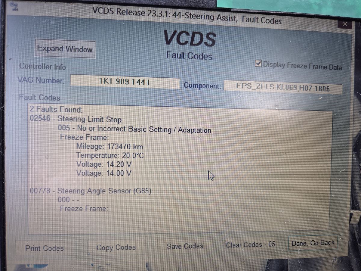

    Witam mam problem z adaptacją czujnika
    nie wiem co jest grane.
    Coding-II - 11]
    kod 40168 [Do it!]
    [Basic Settings - 04]
    Group 060
    [Go!] póżniej on / no i nie pokazuje wcale obrotu kierowcy, jazdy już chyba z 50 było razy i po 500metrów , krecenie kierownicą do oporu w jedna i drugą , dziesiatki razy , w róznych kombinacjach .
    Wspomaganie oczywiście 50%, sprowadzone było auto z tym będem, skasować błędów nie można.
    W grupę 60 nie da rady też wejść z poziomu abs - wyskakuje wtedy error tam w okienkach -- no ale przez moduł stering wchodzi tam ładnie i bez problemów.
    Uszkodzony czujnik ?? Bo już nie mam pomysłu na to.
    Z góry dzięki za pomoc.
    Ekran diagnozy VCDS z kodami błędów układu kierowniczego.

    00778- czujnik kąta skrętu (brak sygnału/komunikacji)
    Jak ten błąd zniknie to się da zaadaptować.
    Dwa odczyt kąta powinieneś mieć nawet bez adaptacji.
  • #3 21504458
    interauto7
    Posty: 58
    czyli co -- czujnik do wymiany raczej ?
  • #4 21504476
    sigwa18
    Posty: 11848
    Pomógł: 1174
    Ocena: 3305
    >>21504458 Albo kabelki do niego. Coś było robione czy sam padł?

    Auto sprowadzone, pewnie będzie uszkodzony. Zwijak używka ok.100zł. Nowy zamiennik 60
  • #6 21504568
    interauto7
    Posty: 58
    >>21504508 Dobra, zamawiam. Za 2-3 dni dam znać, co wyszło z tego.
  • #7 21522982
    interauto7
    Posty: 58
    >>21504508 no to używany czujnik założony i dalej lipa — zero wskazań w bloku 60 — jazdy to już kilka km zrobiłem, włącznie z obrotami kierownicy co chwilę i nic, no nie mam już pomysłu — wszystko błędy itd. mam jak na tym filmie:
