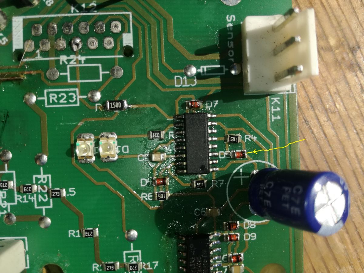

    Witam. Potrzebuję pomocy w identyfikacji diody zaznaczonej na zdjęciu, która w obecnym stanie jest zwarta. Układ, do którego dochodzi jednym końcem, to CD4049.
    Zbliżenie płytki drukowanej z zaznaczoną żółtą linią diodą przy układzie scalonym CD4049.
    Czy sprawdzałeś jej stan gdy była wylutowana, czy na płytce?
    Nie napisałeś co to za urządzenie. Wygląda, że ta dioda pracuje w "spokojnych warunkach", dlatego dziwi mnie że ma przebicie. Skoro jest na wejściu układu, to pewnie zwykła 1n4148, mogła by ją zastąpić do testu.

    >>21505619 Prawda jest taka, że ten układ CD4049 był wymieniony, gdyż poprzednik był po tzw. strzale, prawdopodobnie z winy tyrystora. To elektryzator AKO M3500. Układ wymieniony, a nadal nie działa, dlatego szukam przyczyny. Ta dioda jest zwarta nawet po wylutowaniu.

    Jaką rezystancję ma R4? On jest równolegle do tej diody...
    Diodę na próbę jak Kolega wyżej sugeruje 1N4148 lub coś podobnego.
    Rzetelny pomiar jest tylko po zdemontowaniu elementów z płytki.
    Elektryzatory zazwyczaj działają na zasadzie: zasilanie niskonapięciowe -> przetwornica podwyższająca -> kondensator magazynujący napięcie 200-400V -> tyrystor -> transformator wysokonapięciowy

    Masz obok kilka takich samych diod, zmierz jedną i wydedukuj czy jest to zwykła prostownicza, shotkiego. Jeśli zwykła prostownicza to jest spore prawdobienstwo że to 1n4148

    >>21505630 Rezystancja R4 to 997 kΩ. Układ steruje chyba bramką tyrystora, gdyż jedna z nóżek ma dojście do bramki tyrystora przez rezystor 150 Ω, który też był uszkodzony i wymieniłem.

    Właśnie przed chwilą wlutowałem diodę 1N4148 i pastuch ożył. Musiałem zamówić, gdyż miałem tylko przewlekane. Przetestuję jeszcze przez kilka godzin, czy nic złego się nie będzie działo. Dziękuję wszystkim za pomoc.
