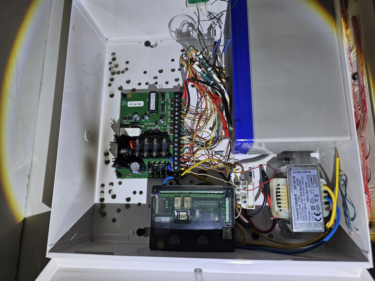

    Mam problem z alarmem, prawdopodobnie Satel CA-10 KLED.
    Samoistnie odpala się alarm. Mało tego, po włączeniu płyty indukcyjnej w kuchni też alarm się włącza i czasami przy włączeniu światła w łazience i rolet zewnętrznych.
    Będę wzywał specjalistę do tego, ale na razie chciałem odpiąć zasilanie, żeby po prostu nie budziło mnie w nocy i sąsiadów.
    Jak to zrobić?
    Dodaję zdjęcia poglądowe, jak to w centrali wygląda:

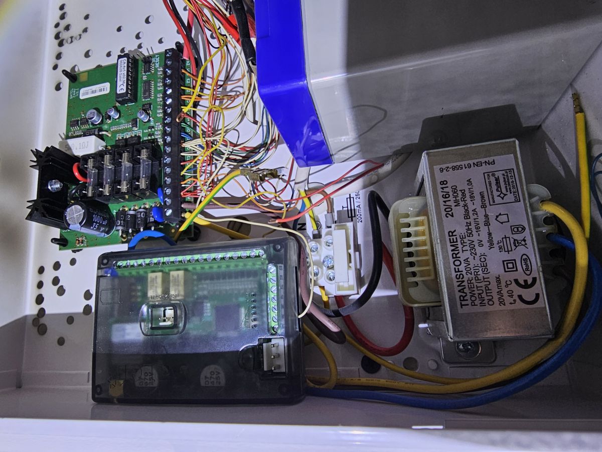

    Wnętrze centrali alarmowej z płytką i przewodami.
    Zdjęcie wnętrza centrali alarmowej z widoczną płytą główną, transformatorami i okablowaniem.

    #2 21509640
    juan cabrillo
    Posty: 737
    Pomógł: 125
    Ocena: 239
    Masz centralę owszem, Satela, ale to centrala CA4v1 ;-). Jest nawet naklejka na procesorze.
    Pomiędzy transformatorem a modułem komunikacyjnym (tym w mlecznej obudowie) masz bezpiecznik sieciowy. Pociągnij tą wystającą część - wyciągniesz szufladkę z bezpiecznikiem.
    Potem odłącz kabelki z akumulatora.
    To wszystko.
    PS.Kiedy był instalowany akumulator, bo te objawy wskazują, że niekoniecznie podtrzymuje napięcie zasilające w chwili załączania obwodów elektrycznych w mieszkaniu.
    Warto byłoby też sprawdzić stan instalacji elektrycznej.

  • #5 21509658
    skorpcraft0128
    Posty: 3
    Udało się.
    Wielkie dzięki 😁
    A co do alarmu, to ogarnę specjalistę, żeby rzucił na to okiem.
