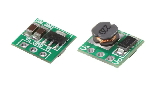

    Słówko do Autora tematu. Zastosuj konwerter:
    Dwa małe zielone moduły konwerterów napięcia.
    Dostępne są na Ali: https://pl.aliexpress.com/item/10050039322998...n.310.5dba1c24Xl3g43&gatewayAdapt=glo2pol
    Za niecałe 10 zł za 5 szt. Będziesz miał 5V do zasilania Arduino z tego akumulatorka.

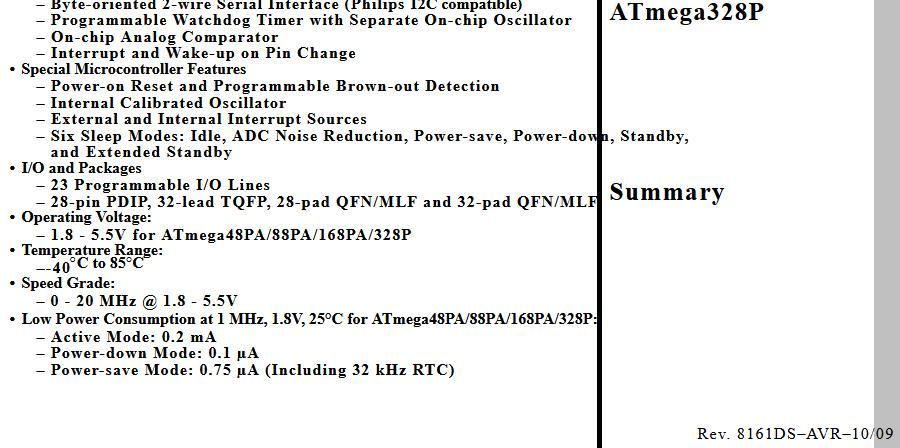

    Od tego jest datasheet ATMEGI328P a nie AI, oto wyimek przy jakim napięciu może pracować ten procesor jak i kwarc z tego procesora:
    Wyimek z karty katalogowej ATmega328P z informacjami o napięciu pracy i częstotliwości.
    Do niczego nie namawiam, stwierdziłem i stwierdzam tylko fakty, że szereg płytek ARDUINO zasilam 5V... Zresztą AI także Ci potwierdził, że ARDUINO PRO MINII o jakim pisałem może pracować przy 3,3V, więc w czym problem? Link Moje porady zwykle wynikają z praktyki a nie tylko z teorii, zresztą napisałem, że warto wziąć taką możliwość pod uwagę. Po drugie autor sam gdzieś widział projekt jaki robi, więc gdy ktoś go zrobił z pozytywnym skutkiem, to czemu jemu miałoby się nie udać? Czekam na linka - może autor go znajdzie? Jestem zawsze bardzo daleki od twierdzenia, że jakiś tam projekt nie wypali bez 7V... Podkreślam, że zawsze znajdują się wyjątki od reguły na które sam niekiedy się realnie swoim doświadczeniem "nadziewam", więc przepraszam, że żyję... A autor teraz po tej dyskusji będzie mógł wybrać czy zastosować zasilacz step-up czy płytkę ARDUINO MINI na napięcie znamionowe 3,3V... Oczywiście musi także ustalić jakiego napięcia wymagać będą jego pozostałe moduły i do tego także się dostosować...
    Wiedząc o tym od dawna stosuję zasilacze na 5V, płytki ARDUINO zasilam 5V, diody LED RGB WS2811-WS2815 także na 5V prądu stałego i omija mnie wtedy stosowanie różnych napięć w celu zasilania takiego składu elementów... Wcale nie ma potrzeby zasilania płytek ARDUINO 7V bo wystarcza stabilne 5V a one pobierają minimalny prąd, nie powodujący spadku napięcia poniżej 5V, zresztą to zasilacz prądowo ma być dobrany i wydolny dla potrzeb reszty elementów prądożernych...

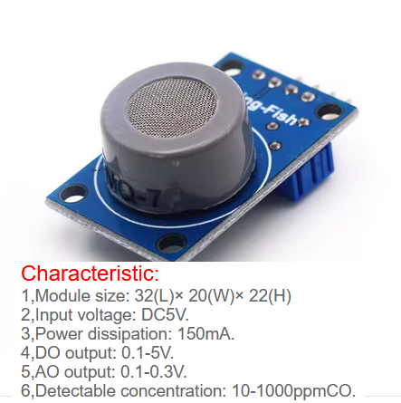

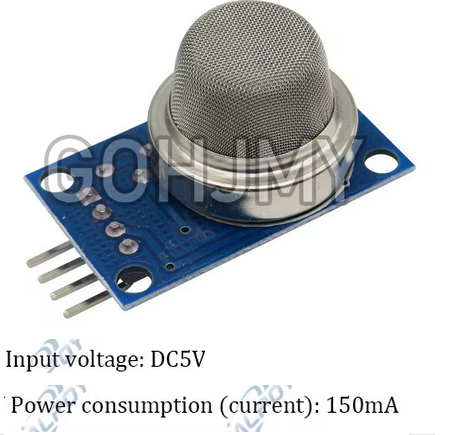

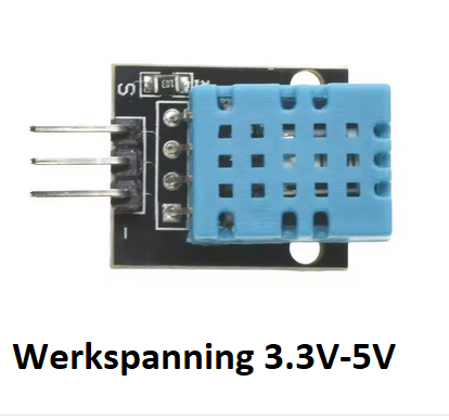

    Koledzy:
    1) uprzejmie Wam dziękuję za zainteresowanie tematem.
    2) Oglądnąłem troche filmów na YT i widzialem, ze niemal kazdy w ukladzie podobnym jak w zalaczniku stosował 18650. Broń Boże nie mądrzę się ani nie upieram w kwestii zasialania, że musi być tylko 3.7V. Albo ktoś to zrobił na 18650 i reszta klonuje/kopiuje jak leci albo może faktycznie wystarczy 3.7V. Stąd m.in. ten post.
    3) Dołączam przykładowy rysunek który posiadam. Nie wszystkie czujniki muszą być od razu podłączone. Wystarczy jeden.
    4) Nie wiem ile godzin pociągnie 18650 w ukladzie jak na rysunku ale zakladam, ze dobe moze wytrzyma.
    5) Jesli jest coś innego "bateryjnego" co moge zastosowac to prosze o wskazówkę.
    6) Nie wspomniałem również, że fajnie byłoby, żeby "całość" długo wytrzymywała bez ładowania.
    Pozdrawiam!
    Adam
    Schemat układu z Arduino, czujnikami i modułem GSM SIM800L zasilanym baterią 18650.
    Czujnik gazu zamontowany na niebieskiej płytce drukowanej z oznaczeniami charakterystyki technicznej.
    Czujnik gazu na niebieskiej płytce z opisem wejściowego napięcia DC5V oraz zużycia energii 150mA.
    Moduł czujnika z niebieskim obudową oraz trzema pinami, z opisem Werksnning 3.3V-5V.

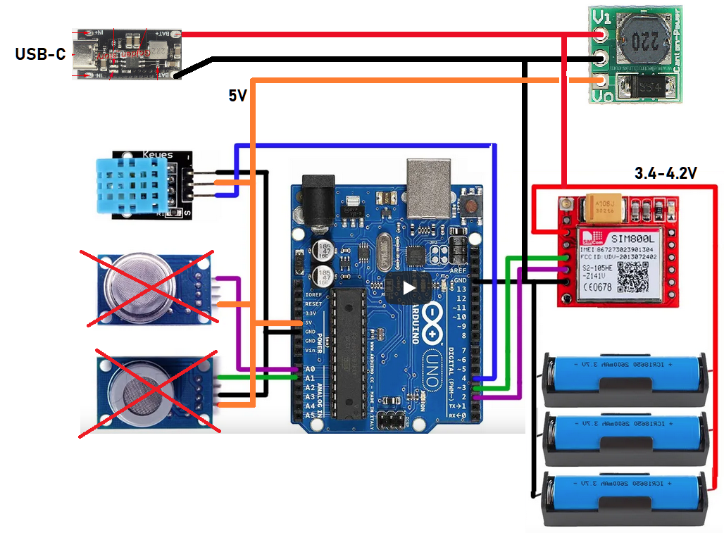

    Moduł MQ-7 i Atmega wymagają dokładnego napięcia 5V (ze względu na pomiary ADC). Sugeruję nie używać Arduinowego wejścia DC (wymagającego przynajmniej 7V), a wpiąć się zasilaniem 5V w odpowiednie miejsce (za regulatorem napięcia).
    Można spróbować podłączyć wszystko przy użyciu konwertera napięcia boost 5V (poza modułem GSM) i moduł GSM bezpośrednio do akumulatora (ze względu na zakres akceptowalnych napięć zasilania 3.4-4.4V).
    Szacując:
    [ ( 150mA (LPG sensor) + 150mA (CO sensor) + 1mA (termometr) + 10mA (Arduino) ) / 80% (sprawność konwertera napięcia 5V) + 1mA (GSM w uśpieniu) ] * 24h (doba) = 9354mAh
    Moduł GSM może pobierać 2A w szczycie. Należy to brać pod uwagę, ale zakładam, że moduł ten będzie działał sporadycznie (np. raz na godzinę).
    Oznacza to, że na jedną dobę pracy należałoby użyć 3 ogniw Li-Ion łączonych równolegle (np. 3x3400mAh) i sensownej ładowarki (np. USB-C 3A, co i tak wymagałoby ładowania takiej baterii przez ok. 10h).
    Nie znalazłem modułu ładowarki Li-Ion USB-C 3A z protekcją, a ta by się przydała. Bez protekcji sugerowałbym dodanie bezpiecznika topikowego na wyjściu + baterii.
    Wypadałoby też mierzyć napięcie na baterii, ze względu na to, że poniżej 3.4V moduł GSM może nie działać.
    Wydłużenie pracy na baterii można osiągnąć przez zmianę trybu pracy całości z ciągłego na usypiany, lecz wymagałoby to odpowiedniego zaprojektowania oprogramowania i zasilania komponentów.
    Sugerowany schemat połączeń:
    Schemat połączeń dla modułów Arduino, czujników i baterii Li-Ion z konwerterem napięcia.

    Głównym problemem zużycia prądu są tutaj sensory, które mają w sobie grzałki pobierające po 150mA prądu non-stop. Warto przemyśleć, czy one muszą ciągle pracować (czy potrzebujesz ciągłego monitoringu), albo czy na rynku są sensory bardziej energooszczędne.

    gps79 napisał:
    ...Tylko, że USB może mieć 4.8V albo 5.2V.
    Co jak już wcześniej wyjaśniono i poparto notami katalogowymi jest całkowicie bez znaczenia.

    Warto także wziąć pod uwagę to, że zastosowanie samego procesora bez płytki na której jest jeszcze procesor do komunikacji (wgrywania) także oszczędzi trochę energii, może to niewiele ale zawsze coś... Jeżeli autor zaczyna przygodę z ARDUINO to warto, aby wiedział, że jest i taka możliwość...

  • #24 21512501
    zdolnyadam
    Poziom 29  
    Posty: 1445
    Pomógł: 125
    Ocena: 243
    Koledzy, uprzejmie dziekuje Wam za udział w dyskusji! W wolnej chwili musze raz jeszcze wszystko przeczytać na spokojnie kilka razy :)
    Na razie ze schematu wypadną dwa czujniki. Zostanie tylko czujnik temperatury.
    Schemat z Arduino, czujnikiem temperatury oraz modułami zasilającymi.
    Chwilo pozwolę sobie zawiesić temat. Musze zakupić/dokupić kilka nowych elementów i to to poskładać ;)
