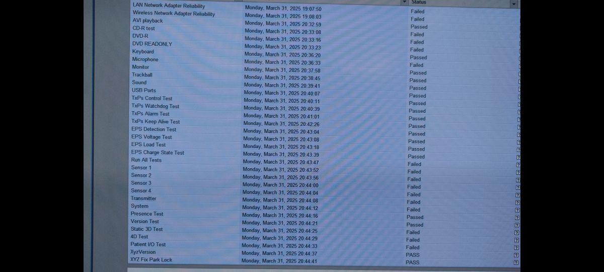

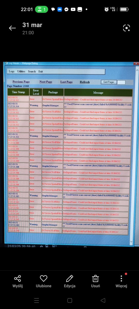

    Witam wszystkich bardzo serdecznie.
    Chciałbym poprosić o pomoc w sprawie aparatu USG GE Logiq E9, rok produkcji 2018 (kupiony z drugiej ręki). Na początku dodam, że jestem jedynie radiologiem - laikiem w sprawach technicznych.

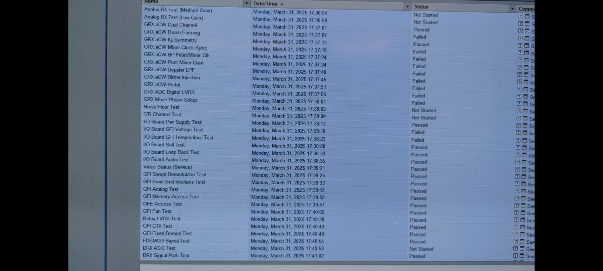

    Ok. 3 miesiące temu aparat zagrzał się (system overheat) i wyłączył. Nie wiedziałem do tamtego momentu o istnieniu filtrów dolnych - po ich wyjęciu okazało się, że są pokryte kożuchem z kurzu - dokładnie wyczyściłem i więcej taka sytuacja się nie powtórzyła. Jednak od tamtego czasu aparat stopniowo coraz bardziej hałasuje i buczy - nagranie audio w załączeniu. Buczenie zdaje się dochodzić z Main Power Supply (po zasłonięciu wentylatorów z main power supply buczenie ustaje). Pomyślałem, że może łożyska w wentylatorach - wymieniłem samodzielnie wentylatory na nowe - jedynie minimalna poprawa.

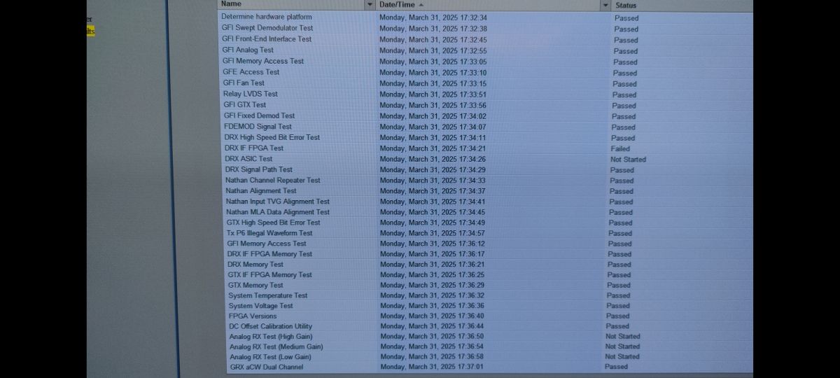

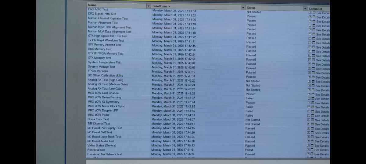

    Zrobiłem autodiagnostykę aparatu - w załączeniu error logi.
    Z tego co się zorientowałem, przyczyny mogą być 3 - niewydolność panelu dolnych wentylatorów lub awaria karty graficznej / płyty głównej - co daje sygnał do zwiększenia obrotów wiatraków z tyłu - w power supply - na max. i stąd aparat wyje jak helikopter. Myślę o wymianie na własną rękę dolnych wentylatorów (czy właśnie na tym polega "odnowienie"? - na eBay można kupić używany panel dolnych wiatraków jako "odnowiony" za 500-800$, koszt samych - tożsamych wentylatorów do 150 zł).
    Czy ktoś spotkał się z podobnym problemem, udało się znaleźć przyczynę i rozwiązać problem? Będę niesamowicie wdzięczny za każdą sugestię i radę.

    Logi diagnostyczne aparatu USG GE Logiq E9 na ekranie monitora.
    Wyświetlacz z wynikami testów diagnostycznych aparatu USG GE Logiq E9.

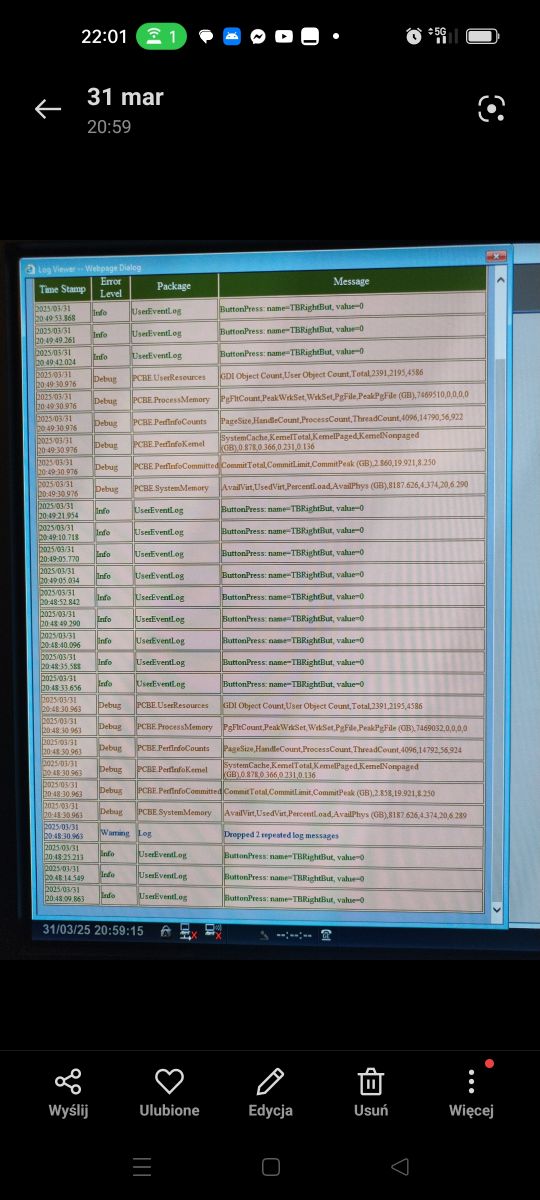

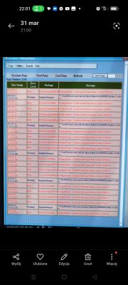

    Zrzut ekranu z logami błędów urządzenia GE Logiq E9.

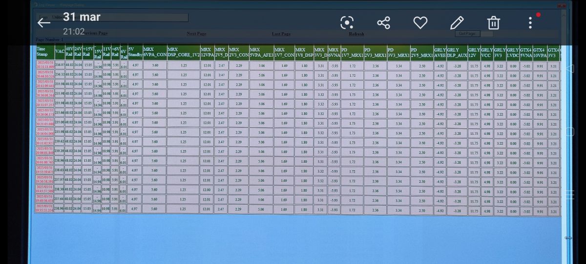

    Zrzut ekranu z logami diagnostycznymi aparatu USG GE Logiq E9, pokazujący różne wartości napięcia i błędów.

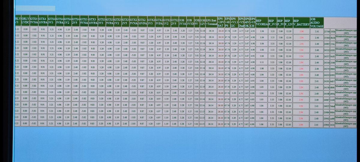

    Zdjęcie ekranu z logami diagnostycznymi aparatu USG GE Logiq E9 z 2018 roku, ukazujące tabelaryczne dane na temat temperatury i prędkości wentylatorów.

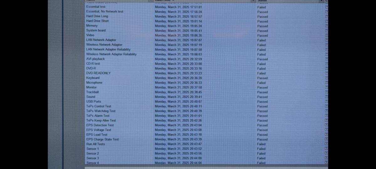

    Lista wyników testów diagnostycznych aparatu USG z datą i wynikami Passed i Failed.

    AI: Czy mógłby Pan podać konkretne kody błędów lub komunikaty z logów diagnostycznych? To może pomóc w dokładniejszym zdiagnozowaniu problemu.
    na zdjęciach w załączeniu
    AI: Czy hałas i buczenie występują również, gdy aparat jest w stanie spoczynku, czy tylko podczas konkretnych operacji?
    cały czas jak jest włączony

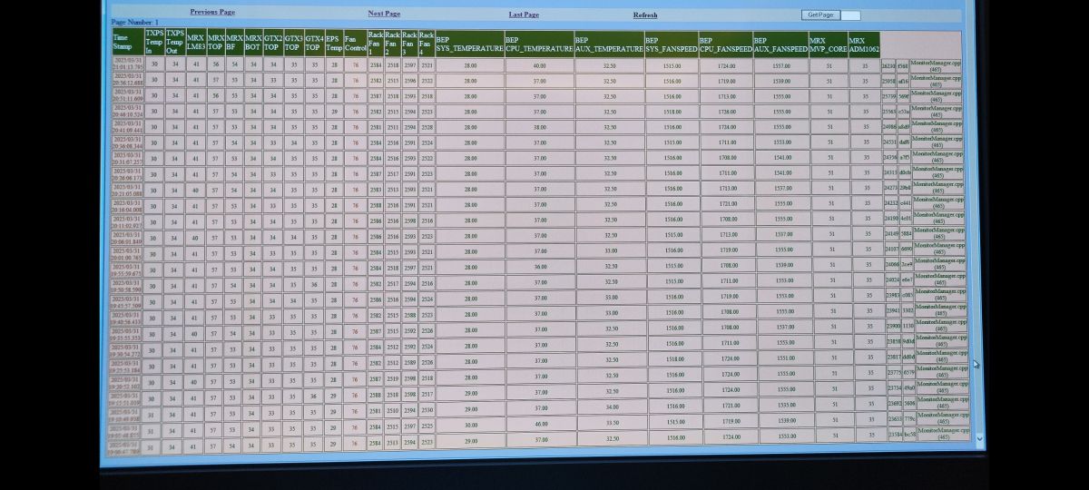

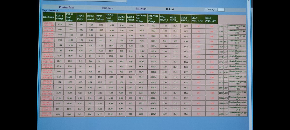

    E9 jest dosyć kapryśnym aparatem;) Jeśli coś by było nie tak to wyświetlił by bardzo szybko komunikat o błędzie lub problemie.
    Error logi spoko ale nie te. Załącz te od temperatur i obrotów wentylatorów.
    MPS ten od tyłu raczej nadmiernie nie powinien huczeć.
    Może być ten od CPU lub te dolne ale bez potwierdzenia logami trudno stwierdzić.
    Ja wymieniam z powodzeniem na oryginalne SUNON'y z TME. Dopasowuję po podobnym przepływie i niższym indeksie hałasu - jeszcze nie było problemów. Oryginały i ich parametry zawsze będą dostępne.

    A to nie są te error logi, które załączałem? - załączam jeszcze raz
    Zrzut ekranu przedstawiający tabelę logów technicznych z danymi temperaturowymi i prędkościami wentylatorów serwera.
