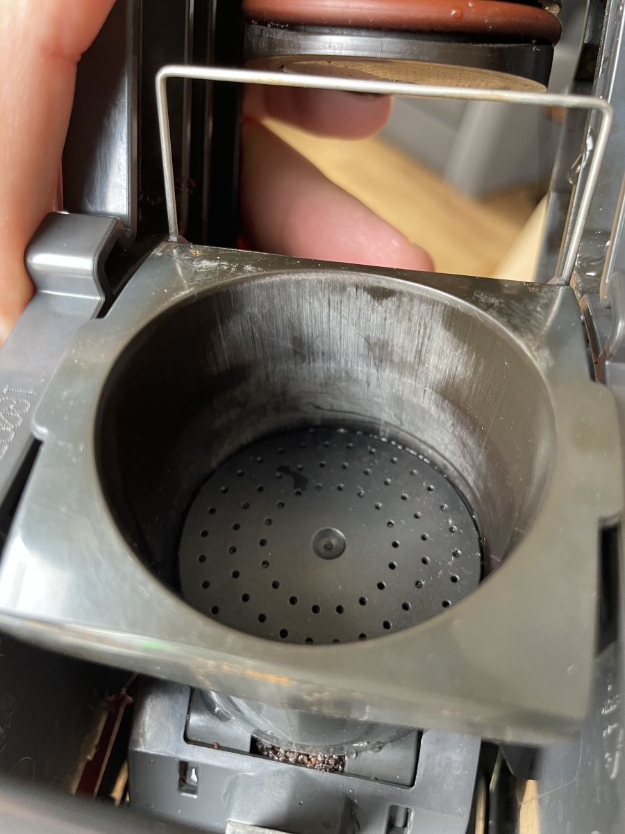

    Witajcie, w dniu dzisiejszym zainteresowałem się tematem z racji wystąpienia jednego z objawów w moim EQ6 - wypadające krążki kawy mają konsystencje błota, co za tym idzie ekspres brudzi się w kosmicznym tempie.
    Po wyjęciu jednostki zauważyłem że na ściance cylindra znajduje się spore przetarcie (zdjęcie). Zatem czy przystępować do wymiany uszczelek itp. Czy z racji stanu cylindra do wymiany jest cały zaparzacz ?

    Posty: 59
