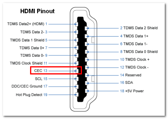

    Nie działa HDMI-CEC w zestawie: telewizor Philips 43PUS8118/12 oraz dekoder Orange Sagemcom IWU 200. W obu urządzeniach jest to włączone (w telewizorze nazywa się to EasyLink).

    Do prawidłowego działania potrzeba jeszcze żeby kabel HDMI był odpowiedni.
    To znaczy żeby kabel HDMI miał połączony pin 13 między obydwiema wtyczkami HDMI to on odpowiada za funkcję HDMI-CEC.
    Schemat pinout złącza HDMI z wyróżnionym pinem 13 odpowiedzialnym za funkcję HDMI-CEC.
