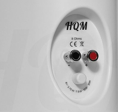

    Mam pytanie dotyczące mocy widocznych na tabliczce znamionowej głośnika przystosowanego do pracy w radiowęźle 100V.
    Fragment zdjęcia głośnika:
    Tabliczka znamionowa głośnika HQM z różnymi ustawieniami mocy

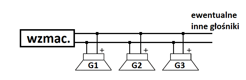

    Część 1 - Czy mogę podłączyć głośniki w taki sposób jak na poniższym szkicu?
    Schemat połączenia głośników z wzmacniaczem w systemie radiowęzłowym.
    Wolę dopytać, na pewno przy okazji podłączania głośników bez trafa ważna jest impedancja.

    Informacja z notki katalogowej: Moc wyjściowa na zaczepach 3,75 W/7,5 W/15 W/30 W/8Ω
    Co powyższe moce oznaczają?
    Jeśli posiadam wzmacniacz 100 V o mocy 40 W, to czy ustawiając pokrętło z tyłu głośnika (na którym ustawia się wartość mocy) to głośnik będzie grał ciszej/głośniej?
    Jak zachowa się całość zbudowana, powiedzmy z 3 głośników, gdzie każdy z głośników będzie miał ustawione różne wartości mocy (np. G1 - 3,75 W, G2 - 15 W, G3 - 30 W)?
    W przypadku, kiedy wzmacniacz ma 40 W, a ja ustawię na każdym z głośników 30 W (120 W w sumie na 3 głośnikach), to spalę wzmacniacz, czy głośniki najzwyczajniej zagrają ciszej?

    Rysunek prawidłowy tylko tak łączy sie głosniki radiowęzłowe, Jest jedno ale. Głosniki radiowęzłowe maja w obudowie transformator albo autotransformator z odczepami podłaczonymi do przełącznika kilkupozycyjnego
    który spełnia dwa zadania dopasowywuje opornośc głośnika do linji zasilajacej oraz umozliwia skokową regulację głośńosci. Tylko taki głośnik można podłaczyc.

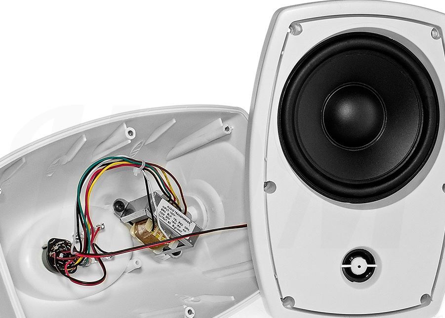

    Radze sie zapoznać z specyfikacją głośnika niż z góry coś zakładać i wprowadzać w błąd.
    "Głośnik kolumnowy HQM-N3025 marki High Quality Music efektywnie dostarcza dźwięk do otoczenia przy pomocy niskotonowego oraz wysokotonowego przetwornika. Dwa głośniki zapewniają wysoką sprawność nagłośnienia docelowych miejsc instalacji. Kolumna głośnikowa posiada wbudowany transformator umożliwiający stabilne funkcjonowanie w technice napięciowej 100V oraz zintegrowany regulator mocy pozwalający na pracę w zakresie 3.75~30 Wata."
    Dwa białe głośniki kolumnowe, z których jeden jest rozkręcony, ukazując wewnętrzne okablowanie i transformator.

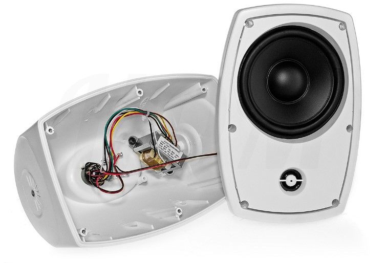

    Dziękuję za rzeczową odpowiedź, zdjęcie z wnętrza głośnika:
    Wnętrze głośnika z widoczną elektroniką i okablowaniem.

    Tak zagra z mocą 3,75W, to ustawienie mocy głośnika na odczepach z transformatora, więcej mocy po prostu nie przyjmie.
    Czyli ustawiając 10 głośników 3.75W przy wzmacniaczu 40W wszystkie zagrają tak samo. Ale to co pytałeś innego gdy ustawisz wszystkie na 10 głośników 30W, to pierwszy zagra najgłośniej a ostatni najciszej. Moc się rozłoży w zależności od długości przewodów dodatkowo ale nie spalisz wzmacniacza.
