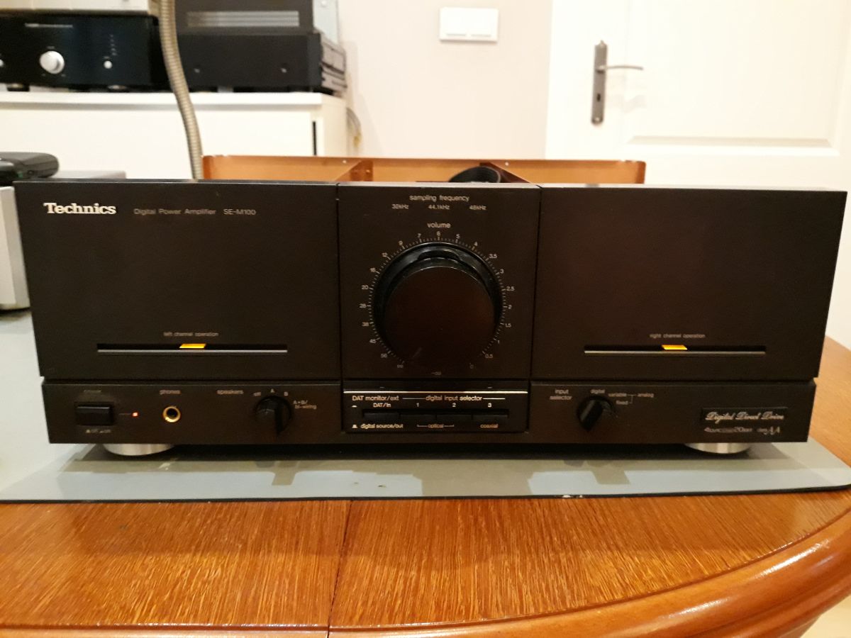

    Posiadam końcówkę mocy Technics SE-M100. Problem polegał na tym, że po włączeniu urządzenia końcówka mocy załączała się i normalnie sprzęt działał przez jakieś 1-2 minuty. Potem było odcięcie i paliła się tylko kontrolka od power, odłączało przekaźnik kolumn. Jeśli po chwili się włączyło sprzęt, to dalej działała tylko dioda power, końcówka się nie uruchamiała, trzeba było odczekać trochę czasu, dajmy na to pół godziny, godzinę i znów załączało się na parę minut i tak w kółko. Za którymś razem przepaliły się tranzystory Q309 oraz Q311 i było takie zwarcie, że wywalało bezpieczniki główne. Założyłem nowe tranzystory i podłączyłem osobno oba kanały - każdy ma osobny transformator, przez żarówkę 100 W na każdym pierwotnym uzwojeniu tego transformatora. Wzmacniacz uruchamia się, żarówki na chwilę zapalają się, potem przygasają, obie równym światłem. Nie załącza się niestety przekaźnik głośników. Gdzie zacząć szukać przyczyny? Nie załączyłem schematu, posiadam, ale nie chce się załadować, dostępny na elektrotanya.

    Jakie są napięcia na L301 i L302 (obojętnie na których końcówkach tych cewek) względem masy?

    >>21513418
    Coś około 60V na obu cewkach. Wygląda jakby szło wszystko z zasilacza końcówek mocy bo właśnie tyle tam jest.
    Nie załącza się gdyż na wyjsciach wzmacniaczy mocy masz napięcie 60V które zniszczyłoby głośniki gdyby przekaźnik się jednak załączył a głośniki byłyby podłączone do wzmacniacza. Na tym właśnie polega układ zabezpieczeń że m.in. zabezpiecza głośniki przed spaleniem w przypadku awarii takiej jak ta.
    Jakie są napięcia na kolektorach tranzystorów mocy w obu kanałach?

    Tak, to akurat wiem, że działa protect, dokładnie układ IC401, czyli AN7073.
    Na wszystkich A1265 występuje -62 V. Na wszystkich C3182 występuje 62 V.
    Jarek Pi. napisał:
    Naprawa nie została zakończona, bo pozostałe 2 tranzystory z par mogą być uszkodzone. Należy postępować ostrożnie, aby nie było jak tu: https://www.elektroda.pl/rtvforum/topic4110406-30.html#21492298
    Wszystko jest podłączone przez 2 x 100 W żarówki po jednej na każdy kanał, są osobne transformatory. Wszystkie tranzystory mocy A1265 oraz C3182 są sprawne.

    Ok, czy ten wzmacniacz jest aktualnie poskręcany i złożony tak aby wszystkie śróbki ewentualnie przenoszące masę z płytek do obudowy były na swoich miejscach? Kable powtykane we właściwe złącza?

    Otóż nie. Płytka samej końcówki mocy nie jest obecnie przykręcona żadną śrubką. Jest zdjęta również duża płytka, która znajduje się na samej górze, jest to płytka od części cyfrowej DAC z dwoma taśmami oraz kabelkiem od masy. Odlutowane są oba podwójne gniazda głośnikowe oraz wyczepione jest całe gniazdo z wejściami analogowymi RCA (fixed oraz variable).

    Być może w tym właśnie jest problem że wzmacniacz jest rozgrzebany.
    Obydwa kanały zachowują się tak samo (60V na wyjściach). Jest prawie niemożliwe że oba kanały uszkodziły się w taki sam sposób. Oba kanały zasilane są z oddzielnych zasilaczy a jedyną wspólną rzeczą dla obu kanałów jest masa tak więc należałoby go poskrecać do takiego stanu jak był oryginalnie i sprawdzić czy przekaźnik się załączy.

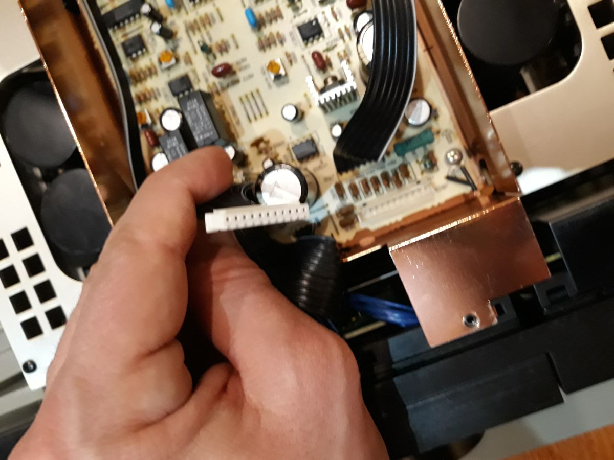

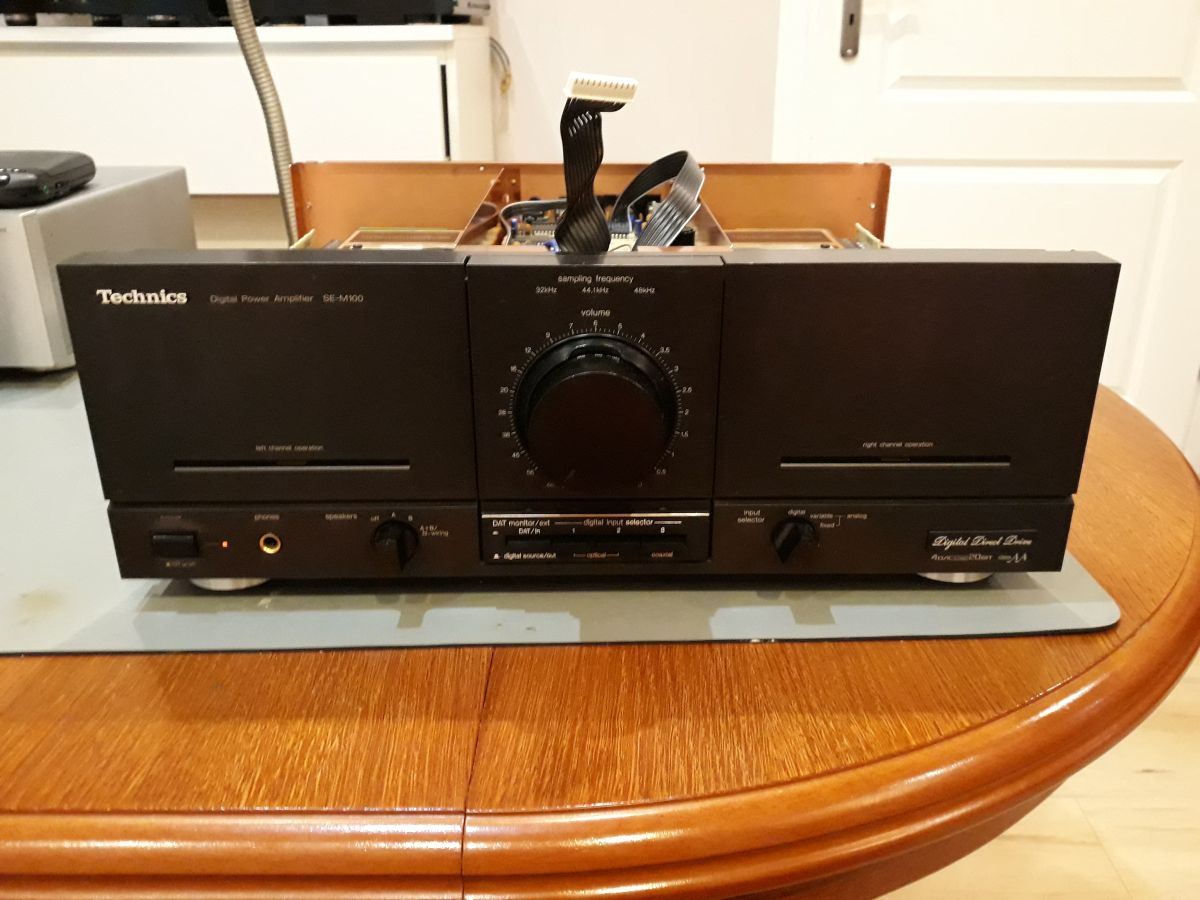

    Panie Sławku chciałbym wprowadzić pewna "aktualizację"
    Otóż na chwilę obecną wzmacniacz pracuje rozebrany bez górnego kosza z elektroniką cyfrową DAC, zupełnie tak samo jak cały poskładany( bez górnej obudowy, ale to już bez znaczenia). Działa i zachowuje się w ten sam sposób jakby był kompletnie złożony. Na poniższym filmiku Pan Krzysztof Popiel dokonuje pomiarów oraz ustawienia prądów spoczynkowych w dokladnie takich samych warunkach czyli na rozebranym sprzęcie:
    https://www.youtube.com/watch?v=FGjApcSUPA4&t=292s
    Czyli nasza teza że sprzęt musi być poskładany aby panowały prawidłowe warunki oraz żeby działał była błędna, nie wiem dlaczego tak się wtedy działo.
    Mam obecnie sprzęt rozebrany, wszystko działa tak jak wcześniej, lewy kanał sprawny całkowicie, prawy kanał również działa ale występuje na nim dodatkowo to napięcie stałe 6.42V i membrany są wypchnięte(jest to widoczne gołym okiem). W momencie przełączania zestawów kolumn(A,B,A+B/bi wiring) słychać trzask w prawej kolumnie.
    Jedyna różnica jaka występuje po rozebraniu jest brak podświetlenia kontrolek po prawej i lewej stronie left channel/right channel operation. Jest ona spowodowana odpięciem tasiemki ze złącza J802 na płytce DAC, na filmiku Pana Krzysztofa z odpiętym DAC wygląda to dokładnie tak samo:
    Osoba trzymająca czarną wstążkę z wtyczką przy płytce wzmacniacza.
    Wzmacniacz Technics z otwartą górną obudową pokazujący jego wnętrze.
    Przód wzmacniacza Technics model SE-M100.
    Zacznijmy od napięć tranzystorów mocy:
    Q314: B:6.8V, C: -(minus) OL, E: 6.3V
    Q312: B:6.8V, C: OL, E:6.3V
    Q308: B:6.8V, C: OL, E:6.3V
    Q310: B:6.8V, C: -(minus) OL, E:6.3V

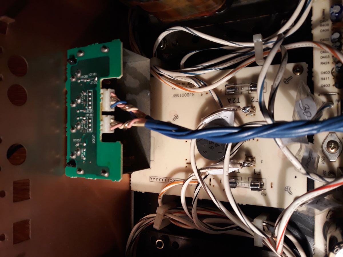

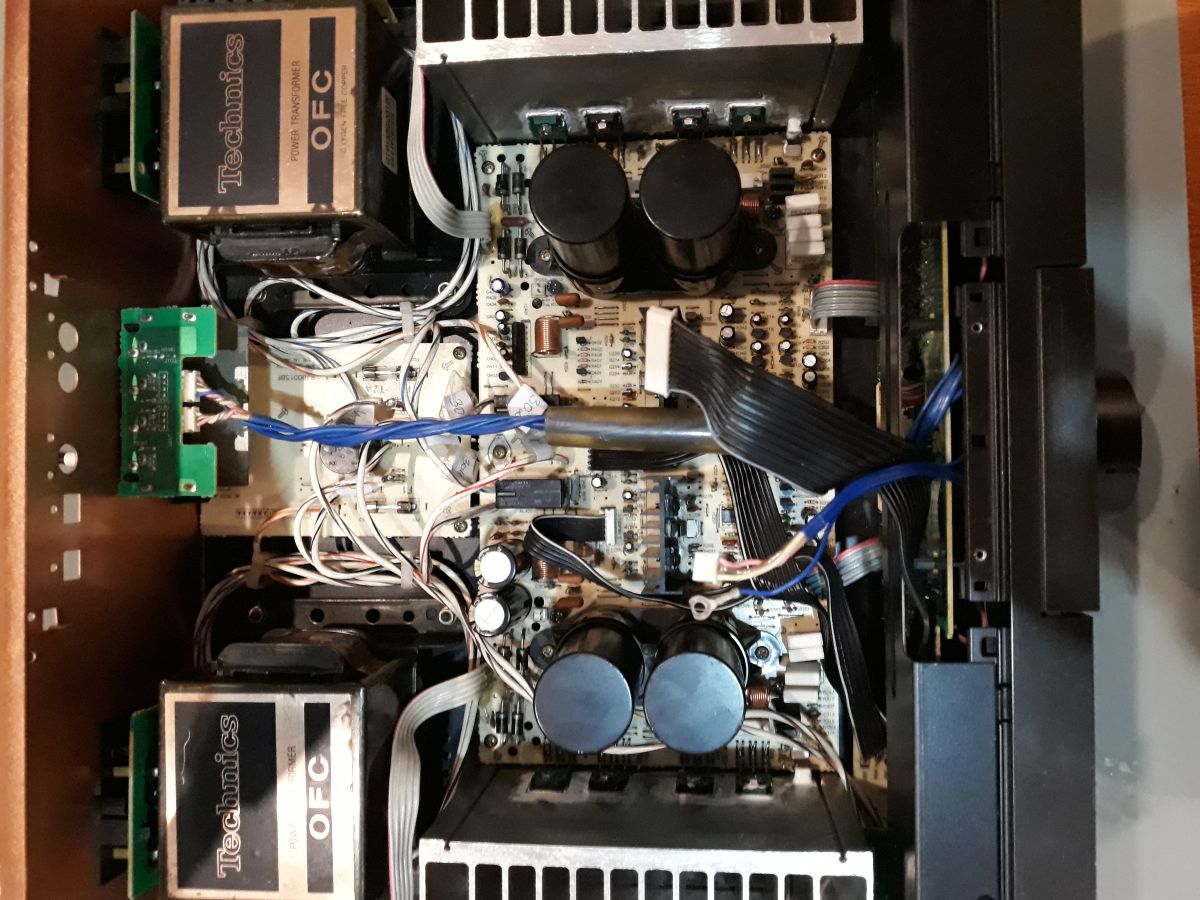

    Ocena: 3
    >>21519733
    Przyczyna była taka że była odpięta kostka z gniazdami RCA, przed chwilą to odkryłem. Po jej odpięciu wracają napięcia 60V na wyjścia. Po wpięciu wszystko jest w porządku.
    Wnętrze wzmacniacza Technics z widocznymi transformatorami i płytką drukowaną
    Wnętrze urządzenia elektronicznego z płytkami i okablowaniem.
    Co do miernika zwiększyłem zakres do 600V, nie jest to automat, sądziłem że zmieszczę się w 60V. Teraz to wygląda tak:
    Q314: B:6.8V, C: -62V, E: 6.3V
    Q312: B:6.8V, C: 62V, E:6.3V
    Q308: B:6.8V, C: 62V, E:6.3V
    Q310: B:6.8V, C: -62V OL, E:6.3V
    Już na wysokości IC202 mam wysokie napięcia na tym układzie rzędu 7v na większości nóżek. W zdrowym kanale te napięcia oscylują około 0V z wyjątkiem nóżki 4 na IC201(7.7V)

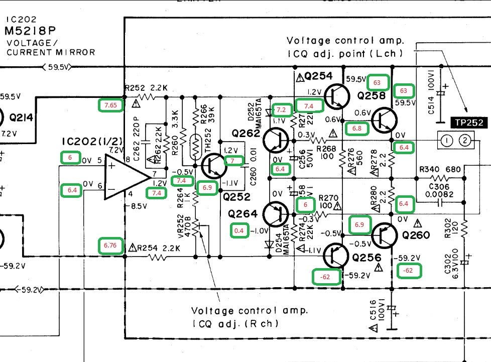

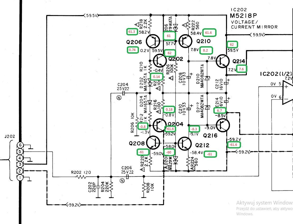

    Schemat podzieliłem na 3 części ,oto pierwsza z nich. Napięcia trochę odbiegają, natomiast warto zwrócić uwagę na emiter tranzystora Q216 na którym mamy dodatnie napięcie 6.7, powinno być ujemne. Kondensator c214 jest spolaryzowany odwrotnie w stosunku do oznaczeń. Na ujemnej nóżce jest dodatni potencjał 0.04v. Coś mi jednak mówi że ten potencjał idzie z dalszej części układu.
    Schemat fragmentu układu elektronicznego z oznaczeniem napięć na tranzystorach i kondensatorach, zawierający elementy Q206, Q210, Q202, Q214, Q204, Q216, Q212, Q208 i kondensator C214.
    >>21520777
    Część druga:
    Fragment schematu elektronicznego wzmacniacza z zaznaczonymi pomiarami napięć przy poszczególnych elementach tranzystorowych i układach scalonych.
  • #30 21520878
    SlawekKedra
    Posty: 16640
    Pomógł: 1568
    Ocena: 1927
    Z pierwszego schematu Q216 jest uszkodzony gdyż na sprawnym takie napięcia nie mogą występować.
