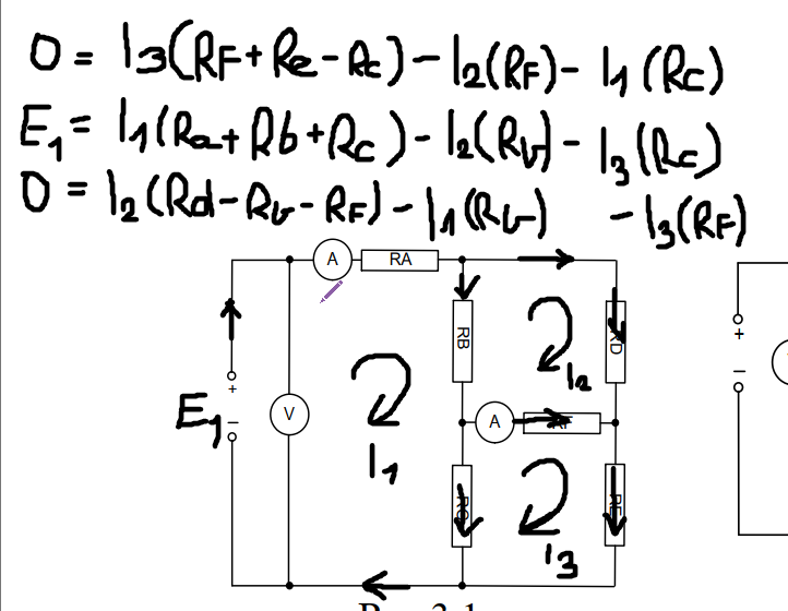

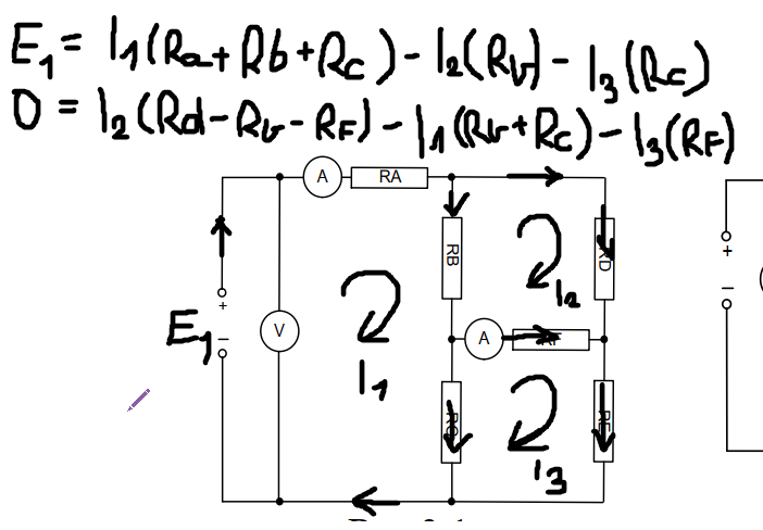

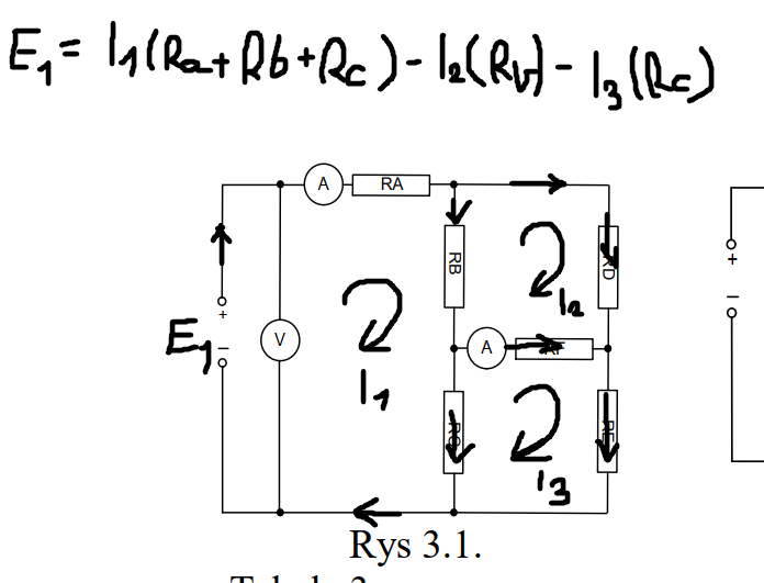

    Hejka kochani,
    Jestem nowym studentem i uczę się elektryki na nowo, i potrzebuję pomocy od ludzi, którzy się znają na tym temacie. Nasz wykładowca zadał nam pracę domową, aby napisać sprawozdanie. Treść zadania: obliczyć rozpływ prądu w obwodzie metodą oczkową przy zadanym napięciu zasilającym i porównać z wartościami natężenia prądu pomierzonymi amperomierzami podczas ćwiczenia w jednej z gałęzi. Napięcie na zasilaczu wynosi 10 V. Przeszukałem cały Internet, żeby znaleźć jakiś filmik albo poradnik, w którym układ ma 3 oczka i jedno źródło zasilania i nic.
    Pomożecie mi i wytłumaczycie, o co tutaj chodzi? Jak na razie wymyśliłem coś takiego, ale nie wiem, czy to jest poprawne:
    Szkic obwodu elektrycznego z trzema oczkami i jednym źródłem napięcia.
    AI: Czy możesz opisać lub narysować konfigurację obwodu, w tym wartości rezystancji i układ elementów?
    Rb = 2,5 kΩ
    Rc = 7 kΩ
    Rd = 3 kΩ
    Re = 5 kΩ
    Rf = 10 kΩ
    Ra = 1 kΩ
    E = 10 V

    bytebolt101 napisał:
    Pomożecie mi i wytłumaczycie o co tutaj chodzi? Jak na razie wymyśliłem coś takiego ale nie wiem czy to jest poprawne:
    Wyglada dobrze.
    Teraz zrób to sam dla oczka drugiego i trzeciego.
    Coś w ten deseń?
    Tak, dokładnie.
    Tylko zauważ, że prąd oczka pierwszego (I1) w drugim oczku płynie tylko przez RB.
    A więc, dlaczego tam dałeś I1(RB + RC)? Z rozpędu?
    Jak na razie myślisz że ok?
    Tak, jest oki.
    A a nie, błąd czemu dałeś tam minusy w drugim oczku? Tam mają być plusy:
    0 = I2 (Rd + Rb + Rf) - I1 Rb - I3 Rf
    Tak samo dla trzeciego oczka:
    0 = I3 (Rf + Re1 + Rc) ...
    Tu mają być plusy.

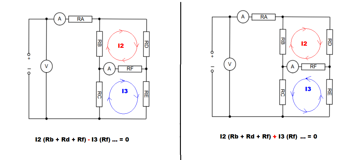

    A tam nie płyną prądy w przeciwne strony i odejmujemy od siebie rezystancje?
    Nie.
    Zobacz na ten przykład, równania dla drugiego oczka :
    Dwa schematy obwodów elektrycznych z oczkami prądowymi.
    W pierwszym mamy "minus" bo prąd I3 płynie w przeciwną stronę niż I2 przez rezystor RF i dlatego minus.
    A w drugim przykładzie mamy + bo I2 i I3 płyną w tą samą stronę przez RF.
    Ale rezystory zawsze są "dodatnie".
    Te kierunki o których myślisz uwzględnia się później jak już mamy obliczona nasze "wirtualne" prądy oczkowe (I1, I2, I3).

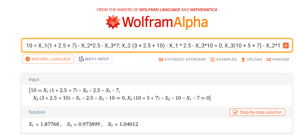

    Moje rezystory mają dość duże wartości i nie wiem, jak obliczyć prądy.
    Zastosuj taki trik. Podaj wartości rezystorów w kiloomach a napięcie w woltach. Wtedy wynik będzie w mA.
    A zatem podstawiasz to: E1 = 10; Ra = 1; Rb = 2.5; Rc = 7; Rd = 3; Re1 = 5; Rf = 10; (jak by był rezystor o rezystanjic 470Ω = 0.47kΩ to podstawiasz 0.47)
    I wynik będzie w mA.
    EDIT
    Moje wyniki link
    Zrzut ekranu z obliczeń na Wolfram Alpha dotyczących obwodu elektrycznego z różnymi wartościami rezystorów i źródłem napięcia.
    I1 = 1.87768mA
    I2 = 0.973899mA
    I3 = 1.04012mA

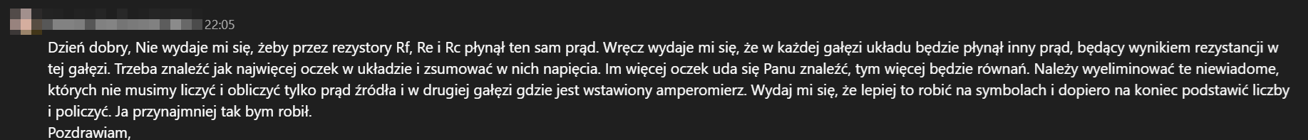

    Mój wykładowca napisał mi coś takiego. Nie wiem, czy to w jakimś stopniu pomoże.
    To tu mu jako rozwiązanie wysłałeś te prądy oczkowe?
    To nie obliczyłeś fizycznych prądów? Przecież na filmiku masz to pokazane.
    I tak np. prąd RA = I1 ale prąd rezystora Rb równy jest I_RB = I1 - I2 = 0.903781mA = 903.781µA. A np I_RF = I3 - I2 = 0.066221mA = 66.221µA itd.

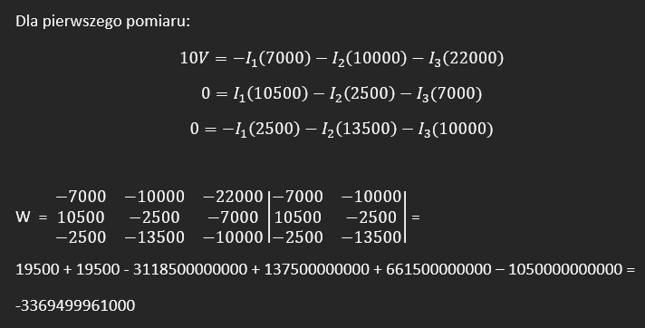

    Zresztą z tego co widzę na tym screennie https://obrazki.elektroda.pl/1632648900_1744312540.png
    To strasznie namieszałeś z danymi i ze znakami.
