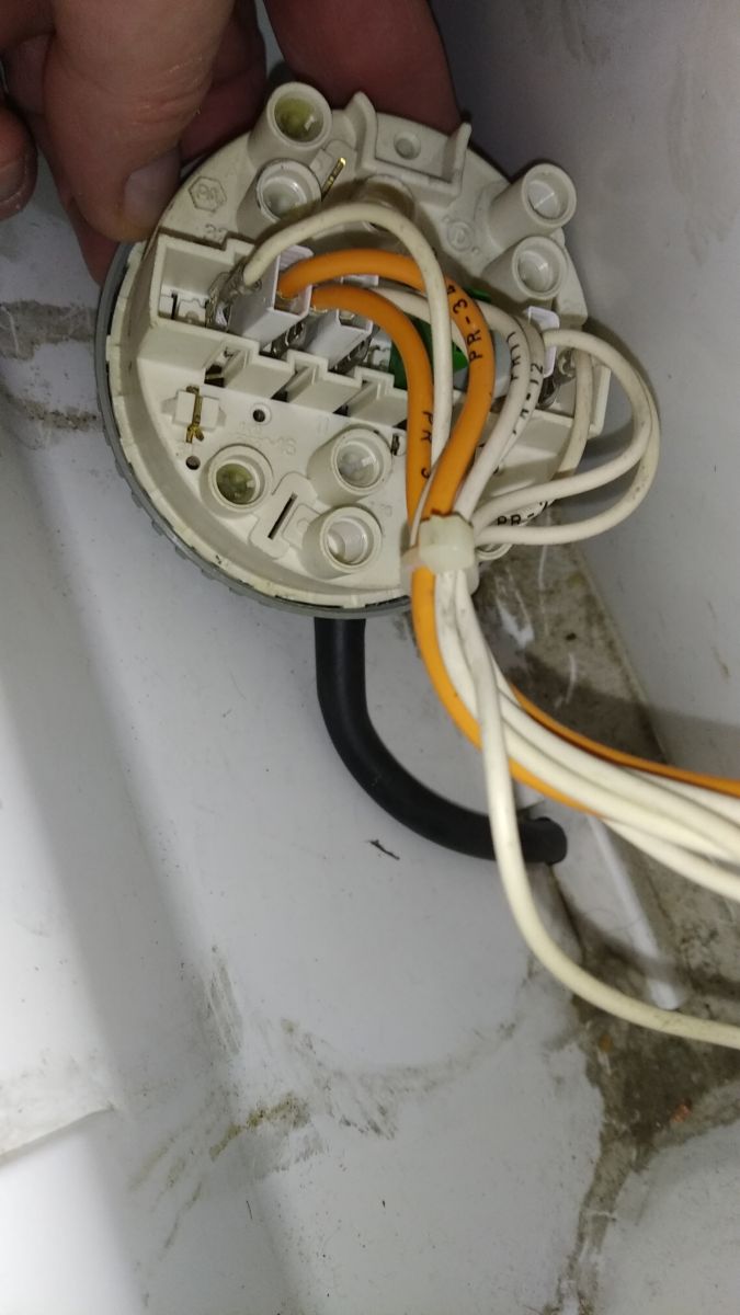

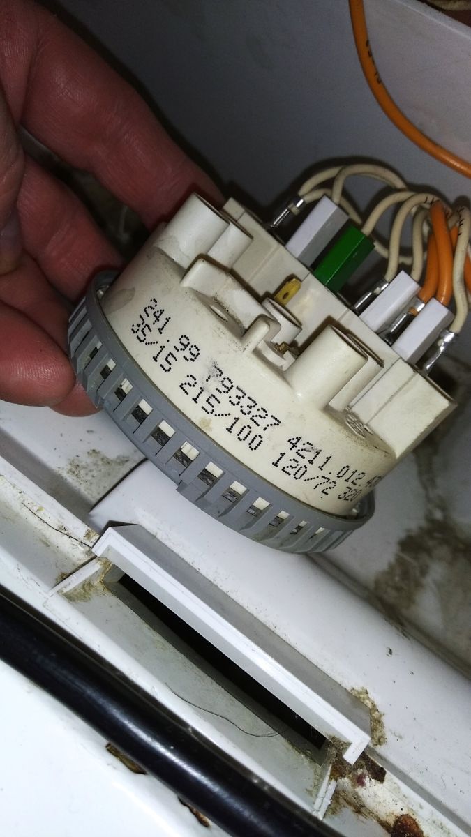

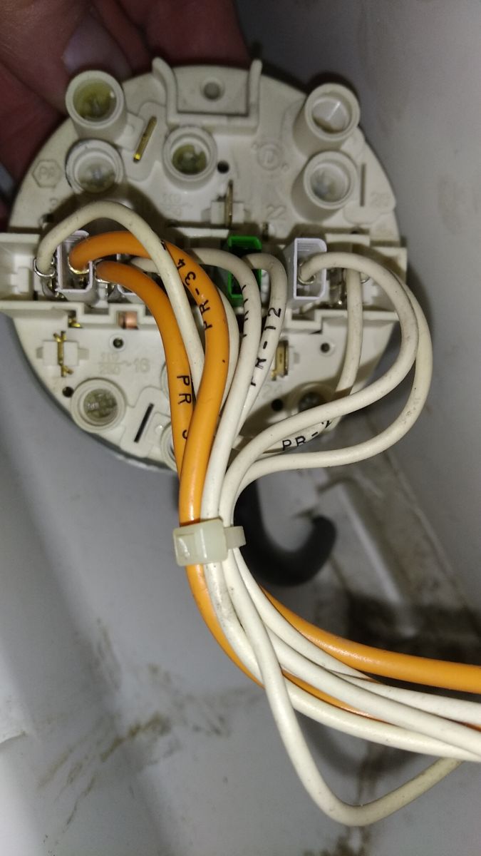

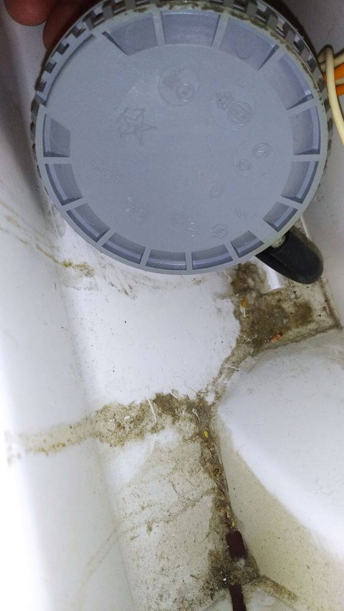

    @Kenworth 18 "Dodaj zdjęcie Twojego hydrostatu"
    Oto zdjęcia mojego hydrostatu:
    Zbliżenie na hydrostat w pralce z widocznymi przewodami elektrycznymi. Zdjęcie okrągłego hydrostatu z tworzywa sztucznego, umieszczonego w zanieczyszczonym otoczeniu wewnątrz urządzenia. Hydrostat urządzenia AGD trzymany w dłoni, widoczne przewody i oznaczenia. Zdjęcie hydrostatu z podłączonymi przewodami w pralce.
    Pytałem o to, co mam zrobić po ponownym zamontowaniu hydrostatu, rurki i komory powietrznej, aby w rurce panowało odpowiednie ciśnienie.

    Jesteś pewien poprawnego połączenia przewodów? Ciśnienie wytwarza się dopiero gdy pralka pobierze wodę. Czyli teraz pralka nie rozpoczyna poboru wody?
