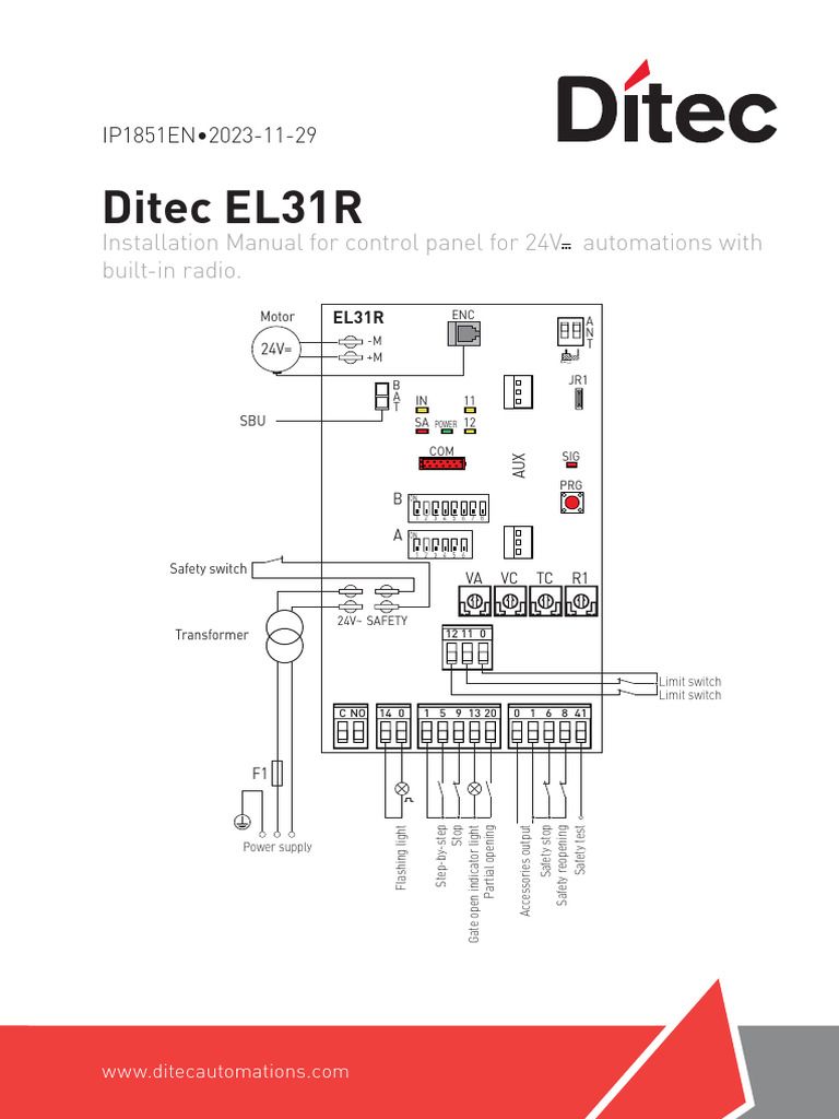

    Schemat podłączeń tej centralki nie odbiega od centralek napędów bram skrzydłowych i przesuwnych, myślę że którąś z nich bez problemu można by przystosować do szlabanu.
    Tam była pewnie ta centralka, należało by jeszcze przestudiować manual do niej.
    Schemat podłączeń centralki Ditec EL31R dla automatyki 24V.
    Też tak myślę, ale ponieważ nie siedzę w branży bram i szlabanów, postanowiłem zapytać kolegów czy mają jakieś konkretne modele do polecenia i na co zwrócić uwagę?

    Bazyl napisał:
    Obejrzałem go sobie i chyba były podejmowane próby naprawy, bo widać wymianę kondensatorów i dziurkę w scalaku (chyba ULN20???).
    Znajdź osobę, która będzie wiedziała jak zdiagnozować usterkę, a nie wymienić tylko kondensatory.
    Zwróć uwagę, iż silnik w szlabanie ma zamontowany enkoder. Jeżeli szlaban jest zainstalowany na jakimś ogólnie dostępnym wyjeździe. Nie można wymienić centrali na inną, która nie będzie takich samych funkcji i parametrów technicznych, ze względów bezpieczeństwa.
    Dlatego żeby to ogarnąć trzeba przestudiować manual, porównać centralki, ich możliwości, sposoby działania itp.
    Nie napisałem że każda centrala z brzegu będzie odpowiednia, ale tak jak zamiennie stosuje się różne centralki do napędów skrzydłowych i przesuwnych, zazwyczaj ze względu na cenę oryginału, tak i do szlabanu można coś dopasować.
    Kolego zdiagnozowałem w życiu kilka tysięcy usterek elektroniki, może nie w branży szlabanów, ale metodyka była bardzo podobna. Ukłąd ULN 20 to najprawdopodobniej ULN2004. Steruje cewkami przekaźników. Umieszczony jest tak głęboko, że muszę wylutować wiele elementów wokół żeby go podnieść, mam co prawda sprzęt do takiej operacji, ale nie mam tyle życia przed sobą aby poświęcić kolejne 2 dni i na koniec dowiedzieć się że leży n.p. procek i jestem w punkcie wyjścia... Ponadto nie wiem co mój poprzednik nawywijał. Z dokumentacją (schematem ideowym) rozwiązałabym problem w pół godziny, ale wiadomo jak funkcjonuje rynek dbających o środowisko i ekologię producentów- my nie mamy rozwiązywać problemów, tylko kupować kolejne szlabany ;) Enkoder oczywiście widzę i przyznaję, że jest to problem, stąd moje pytanie o "uniwersalne" sterowniki, które być może mają wejście na enkoder. Co do bezpieczeństwa to szlabany nie są bardziej niebezpieczne niż inne urządzenia elektryczne: wiertarki, tokarki niepodlegające dozorowi UDT. Więcej ryzykujesz naprawiając hamulce w dostawczaku u Zenka za warsztacie. W każdym razie SEPy mam, polise na firme też mam. Skoro już to sobie wyjaśniliśmy to proszę, skupmy się na problemach sticte elektronicznych.
  • #7 21518544
    sisko
    Poziom 34  
    Posty: 1447
    Pomógł: 301
    Ocena: 530
    Jak jest takie podejście do tematu. Kup dowolny sterownik 24V z obsługą krańcówek.
