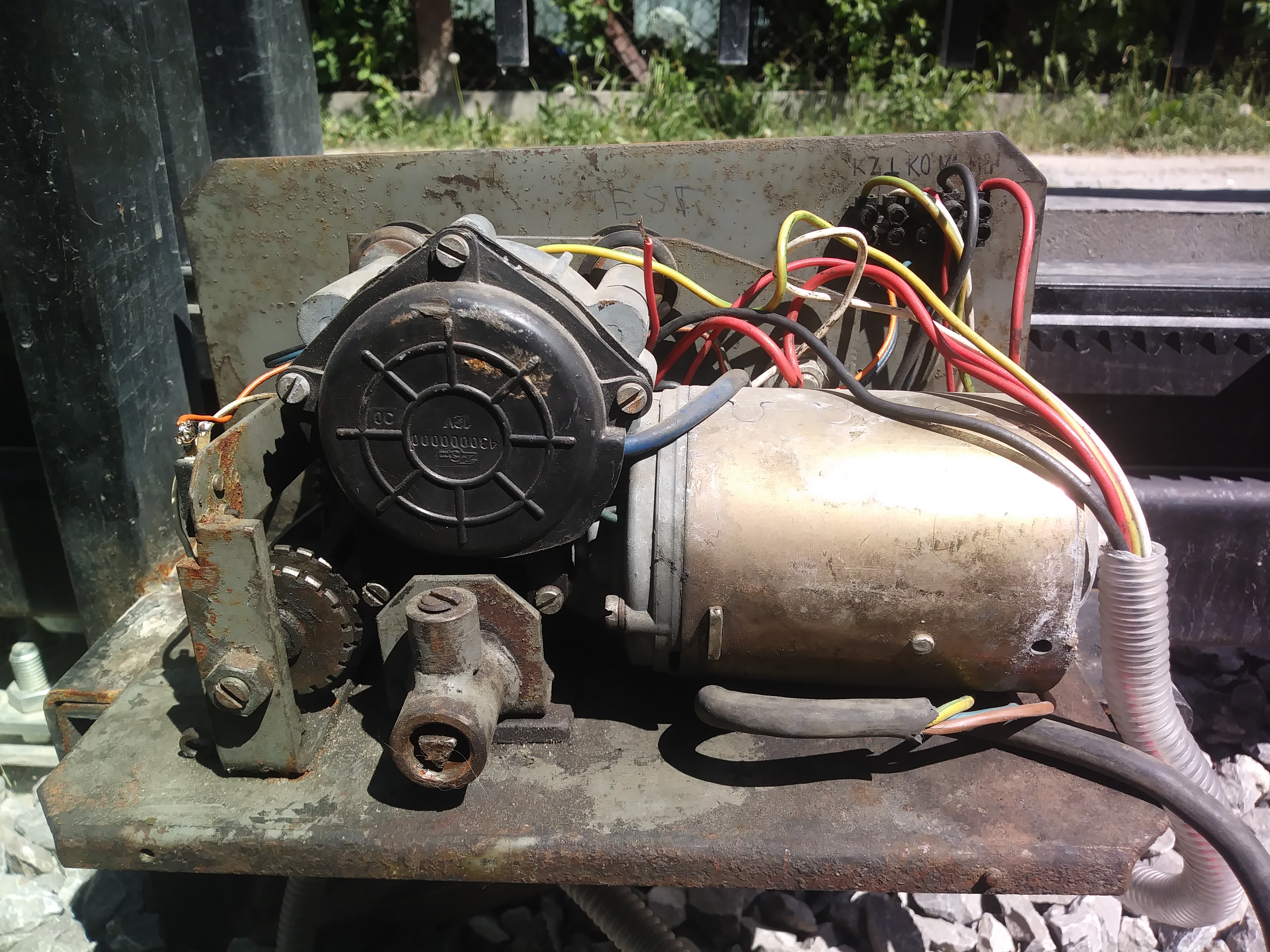

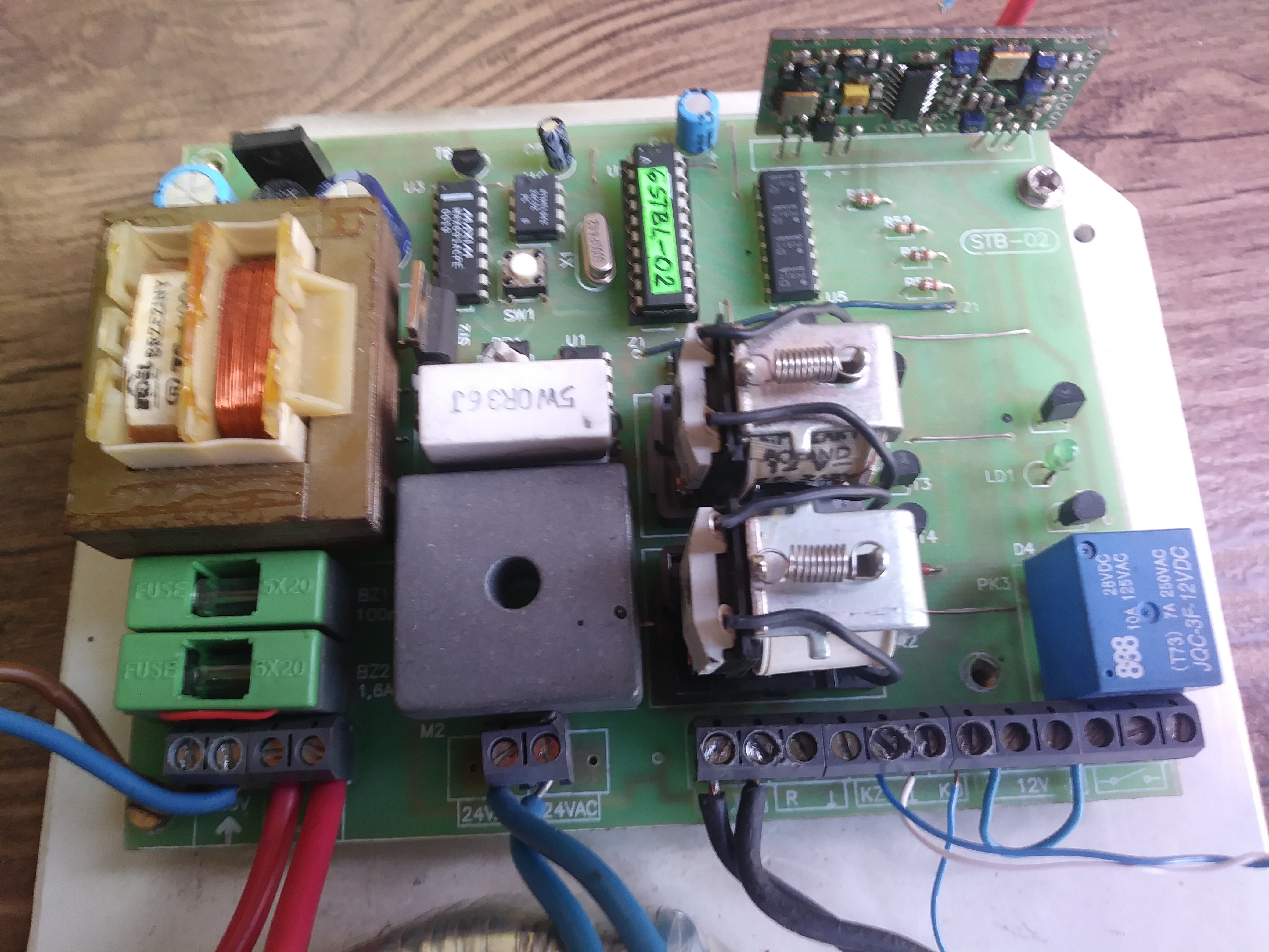

    Witam mam stary kompletny naped do bramy silnik (jelcz wycieraczki)dzialal przez 15 lat i wyladowanie atmosferyczne spaliło układ sterowania takiego układu nie moge gotowego dokupic poniewaz w sklepie powiedzieli ze sterownika bramy o natezeniu 15 A 24v nie dostane a z gotowych sterownikow pochodzi to pare dni ,powiedzieli ze teraz sa inaczej zrobione napedy bram i najlepiej kupic caly naped.czy jest jakas opcjia wyjcia z tego?

    Silnik jest 12v zasilacz do sterowania 24 v Sterownik bramy 24V STB-02 uszkodzony przez wyładowanie, co robić?oraz sterowanie tez 24v sa wstawione oporniki na wyjsciu do silnika plynie 12v .chcial bym kupic sterowanie 12v oraz zasilacz tez 12v. Zeby nie bylo takich kombinacji jak do tej pory.Czy to dobre rozwiazanie bedzie ? Zastanawia mnie tylko dlaczego takie rozwiazanie bylo wczesniej zrobione?Sterownik bramy 24V STB-02 uszkodzony przez wyładowanie, co robić?zdiecia przedstawiaja naped z sterpwaniem

    To jest napęd z Niska.Mogę poszukać lub napisz do firmy.

    Skontaktowalem sie meilowo kazali wyslac zdiecia odpisali ze zajmuja sie tylko napedami faak i beenica niepomoga ale pamietaja takie sterowanie .Czyli tak jak pisalem zeby zrobic wszystko na 12v. Z tym sterowaniem elmes tylko niewiem jakiej mocy zasilacz i jaki ?

    Podłącz silnik bramy pod akumulator 12V tylko nie w skrajnym położeniu i poprzez amperomierz zasil go. Jeżeli pomiar prądu będzie mniejszy niż 10A to możesz ten sterownik zastosować.

    Zamowie raczej ten profesionalny sterownik niema co kombinowac.elmes moze dlugo nie pochodzic.najlepiej byloby ten orginalny zrobic ale nikt niechce sie tego podiac bo prawdopodobnie padl uklad ten co jest wpisany program do niego.a pozatym gosc powiedzial ze skad wezmie schemat do tego sterownika.sterownik wlacza silnik na 3 sek i rozlacza i tak caly czas.nikt naprawde takiego ukladu nie zaprogramuje? Czy kosz przekroczynowy sterownik?

    Jak sobie nie poradziłeś do tej pory z tym sterownikiem do bramy, to mogę pomóc. Sterownik ten zasilany jest z transformatora 24 V, 100 W, toroidalny.
    Pobór prądu przez silnik nie przekracza 3 A przy napędzie bramy o wadze 300 kg.
    Jeśli jest uszkodzony procesor, to mogę zaprogramować nowy AT89C4051.
    Naprawiałem te sterowniki, przeważnie po wyładowaniach atmosferycznych.
    Wyłączniki krańcowe po kilku latach wymieniałem na większe takie jak w mikrofalach.
    Nie przejmuj się, sinik jest na 12 V, ale dostaje kopa z 24 V bo pracuje chwilowo i lepiej się zbiera.
