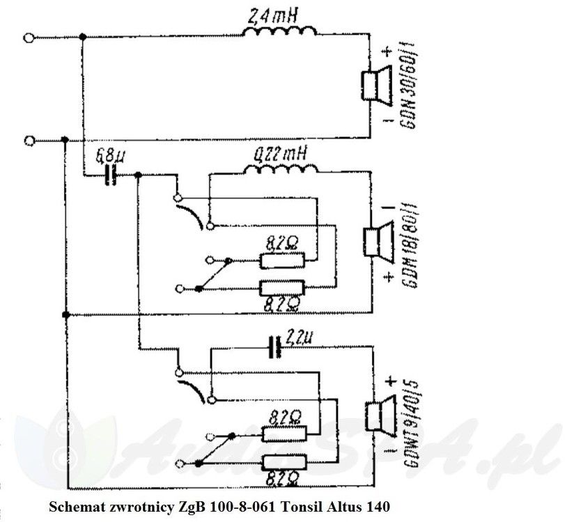

    Altus 140 – kolejność przełączników, bo różnią się między sobą.

    W Altusach 140 są z boku dwa przełączniki i każdy ma inne oporniki. Kable mam rozgryzione, ale przełączniki nie. I tu pytanie, który do czego?
    Może inaczej altusy 140 przełączniki i jego funkcje co od czego?
    Górny do głośnika wysokotonowego a dolny do średniotonowego. W sieci są schematu do tych zwrotnic.

    Pasmo przenoszenia - 35÷20000 Hz
    Moc znamionowa - 100 W
    Impedancja - 8 Ω
    Efektywność - 90 dB
    Częstotliwości podziału zwrotnicy - 1,5 i 7,0 kHz
    Jak widać na schemacie, są dwa przełączniki. Jeden od tonów średnich a drugi o tonów wysokich. Dzięki nim głośniki włączane są odpowiednio, tzn. pierwsza pozycja (jak na schemacie) to głośnik włączony na maksimum z pominięciem widocznych rezystorów. Druga pozycja w obwodzie głośnika jest szeregowo rezystor 8,2Ω i trzecia pozycja to szeregowo włączony rezystor 16,4Ω.
    Schemat zwrotnicy głośnikowej Tonsil Altus 140 z dwoma przełącznikami i rezystorami.

    Rozwiązałem problem
