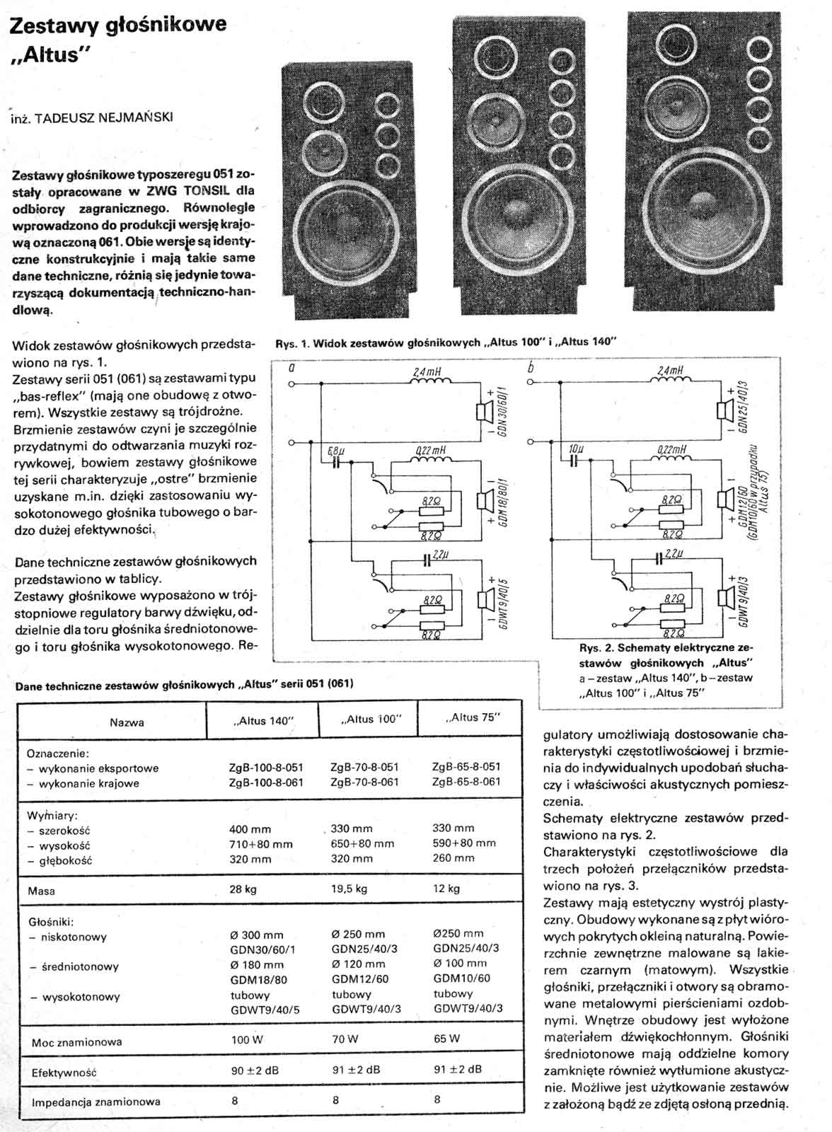

    Witam ;-) a ja mam mały problemik z moimi starymi altusikami- "ALTUS 140" :-( ..grrrr bo znów sie popsuły :-( ..heh zazwyczaj zawsze padały gwizdki - gdyż mam je podłączone do "diorowskiego" wzmacniacza WS 504 B. Ale tym razem padło coś więcej.. ;-( ..(chyba coś z zwrotnicą)
    Będę bardzo wdzięczny za pomoc w odnalezieniu (lub przesłaniu mi) "SCHEMATU IDEOWEGO" budowy zwrotnicy do tych właśnie kolumn - ALTUS 140....z góry dziekuje ;-)

    W zalączniku jest schemat zwrotnic ALTUS 140 i ALTUS 110 i 75.
    • Schemat ideowy zwrotnicy do kolumn Altus 140 – gdzie znaleźć lub jak zbudować? altusy.jpg (209.74 KB) Musisz być zalogowany, aby pobrać ten załącznik.
    dziękuje za schemacik;-)

    a wiec tak: działa tylko głośnik niskotonwy, głosniczek wysokotonowy sie przepalił, a średniotonowy grać nie chce ale działa... Wiec chyba to bedzie cosik z zwrotnicą:-(.....
    heh i mam jeszcze jedno pytanko - co zrobić by tak często nie przepalały się gwidzki???

    Zobacz kondensatory w zwrotnicy. One są takie kiepskie, ze często odrywa się z nich któraś z nóżek. I wtedy albo przerywa, albo jest cisza.A koszt naprawy 2zł
    miałeś racje - oderwala sie nóżka z kondensatora ;-) kolumna juz działa..ale gwizdki dalej bedzie palić :-( ...grrrrr

    Zamiast kondensatora 2,2uF możesz dać kondensator 1,5uF i równolegle z gwizdkiem cewke 0,1mH. Nie wiem czy takie są dostępne... z teoretycznego obliczania wychodzi, ze bedzie taki sam podział, natomiast stromość zwrotnicy będziwe większa przez to lepiej zostaną odcięte niskie częsstotliwości.
