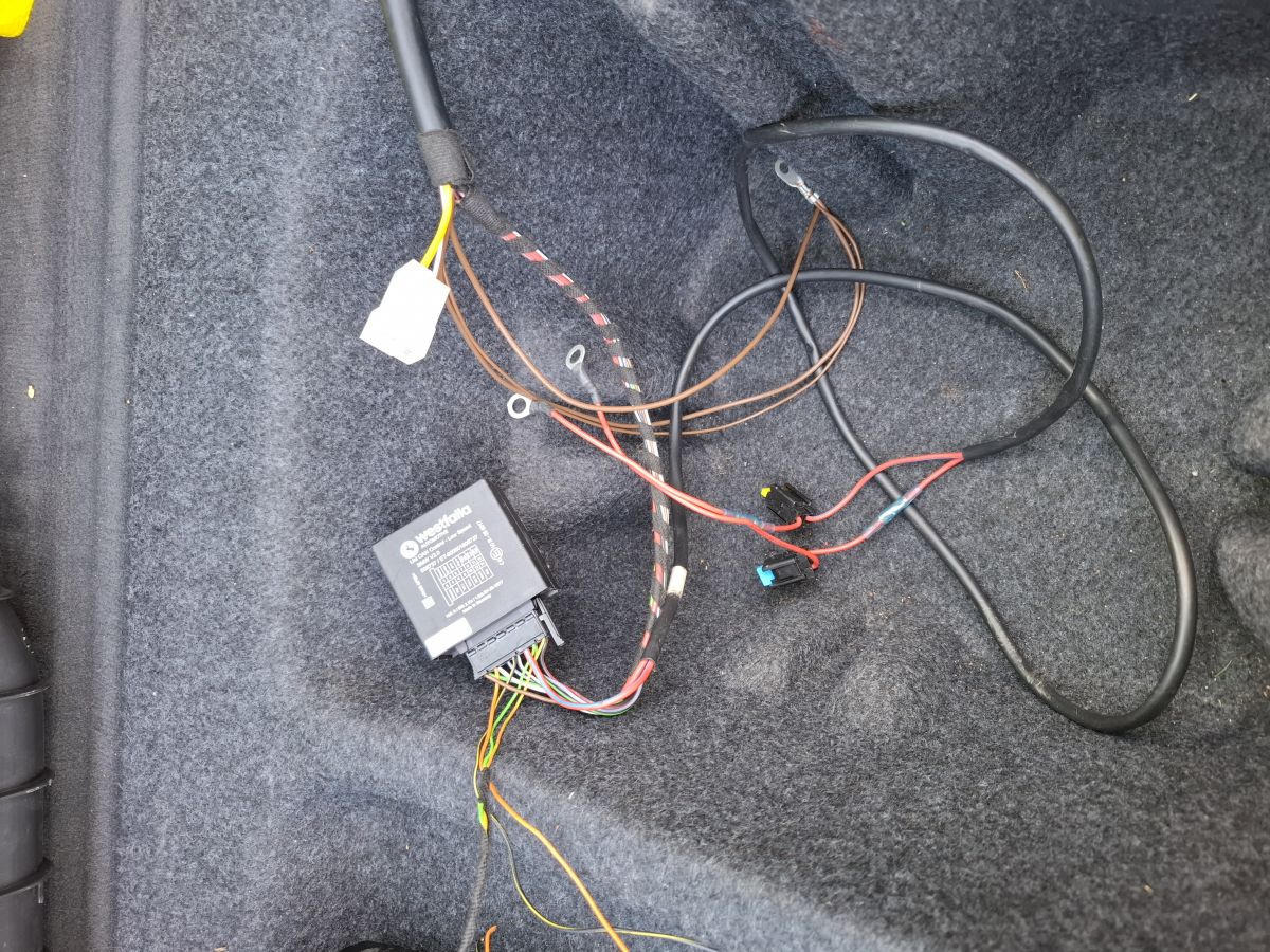

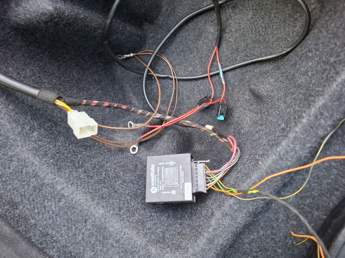

    Witam. Potrzebuję pomocy w podłączeniu modułu haka Westfalia BMW v2.0 506 737 w samochodzie BMW E91. Kupiłem używany kompletny hak z tym modułem i wiązką, niestety bez schematu. Samochód nie jest wyposażony w czujniki parkowania. Może ktoś podpowie, które przewody gdzie podłączyć kolorami. Będę zobowiązany.
    Moduł haka Westfalia w bagażniku BMW E91 z widocznymi przewodami.
    Moduł haka Westfalia BMW z przewodami w bagażniku samochodu.

    Ok, dzięki, tylko nie mogę zlokalizować przewodów CAN Low i CAN High w samochodzie, w które mógłbym się wpiąć.

    W wiązce nad pedałami szukasz skrętki cienkich przewodów, pomarańczowo zielony i zielony.

    Znalazłem, dzięki. Został mi jeszcze jeden przewód z modułu do stopu. Gdzie go najlepiej podłączyć?

    Znalazłem, również nad pedałami, jeden z dwóch żółto-czarnych. Podpięte i śmiga. Dzięki bardzo za pomoc.
