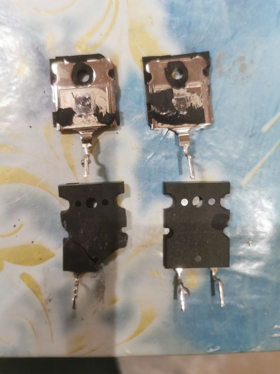

  • #20 21519358
    SlawekKedra
    Posty: 16697
    Pomógł: 1568
    Ocena: 1934
    Ok ale miałeś je rozłupać i wkleić zdjęcie.

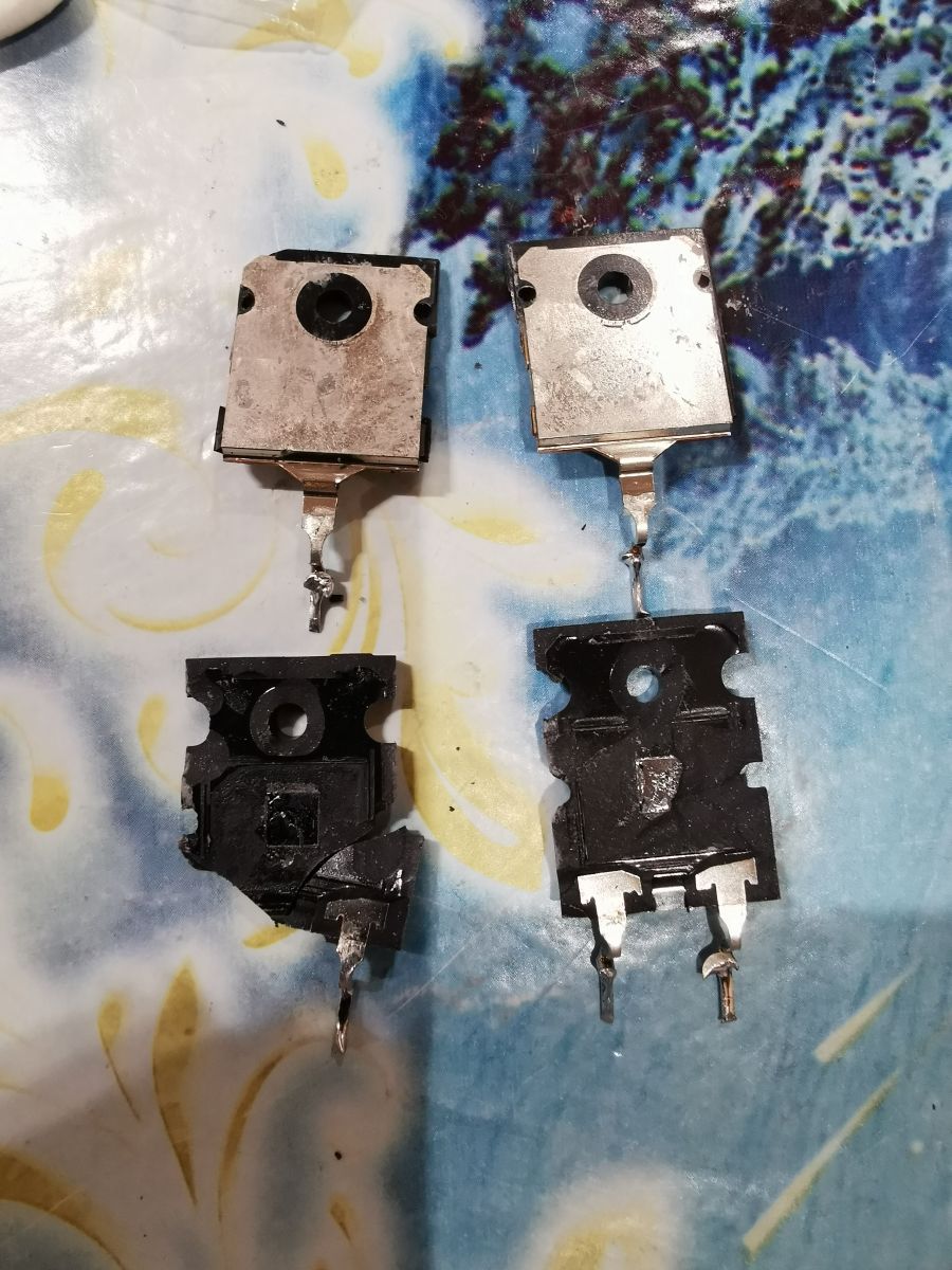

    Proszę bardzo
    Dwa tranzystory mocy 2SC5200 po lewej i 2SA1943 po prawej na tle wzorzystej powierzchni.
    Po lewej 2SC5200, po prawej 2SA1943
    Jakiś pomysły?
  • #22 21519385
    SlawekKedra
    Posty: 16697
    Pomógł: 1568
    Ocena: 1934
    Te wyglądają ok, pokaż jeszcze te plastikowe części z drugiej strony.
  • #23 21519393
    zadax
    Posty: 237
    Pomógł: 16
    Ocena: 81
    Cztery uszkodzone tranzystory leżące na stole.

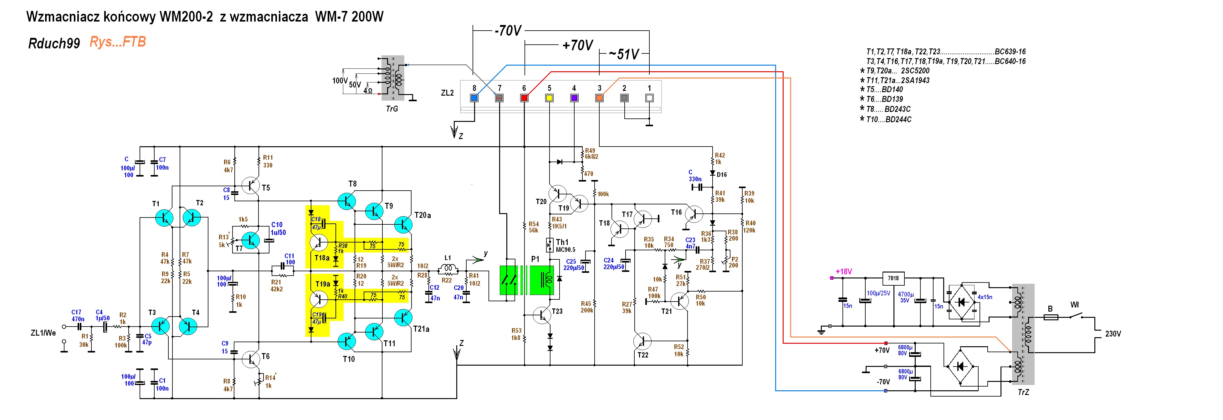

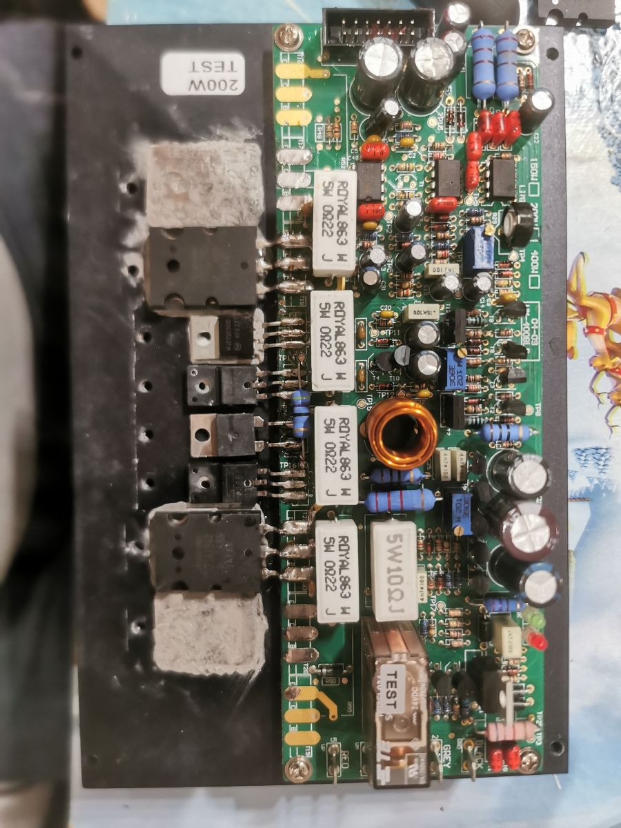

    Patrząc na schemat, w których punktach wpiąć się do pomiaru prądu spoczynkowego?
  • #24 21519403
    SlawekKedra
    Posty: 16697
    Pomógł: 1568
    Ocena: 1934
    Ten schemat jest od innego modelu. Oznaczenia tranzystorów na płytce są calkiem inne tak więc nie da się wiele podpowiedzieć na podstawie tego schematu.
    Jeśli chodzi o prąd spoczynkowy to zawsze jest tak samo. wpiąć się należy do któregokolwiek rezystora emiterowego aby zmierzyć na nim spadek napięcia a wcześniej obliczyć sobie jaki ten spadek napięcia chcemy osiagnąć

    Dla tych tranzystorów chyba około 30-50mA na parę czyli 6,6–11 mV.
    Skoro jest dwie pary to razy2?
    Jak to ma być?
  • #26 21519424
    SlawekKedra
    Posty: 16697
    Pomógł: 1568
    Ocena: 1934
    Przez każdy tranzystor i podłączony do niego opornik płynie jakiś prąd któremu odpowiada konkretny spadek napięcia na tym oporniku.
    Jeśli przez każdy tranzystor ma płynąć 30mA to nalezy ustawić 6,6mV mierzone na którymkolwiek oporniku emiterowym i potem sprawdzić na innych opornikach czy spadki napięć na nich są zbliżone.
  • #27 21519440
    zadax
    Posty: 237
    Pomógł: 16
    Ocena: 81
    Tranzystory zimne.
    Na każdym rezystorze 0,22/5W pokazuje mi ok. 0,6mV. Dziwne to jest.
    Ustawiłem i na rezystorach jest zbliżone 6,2-6,8mV.

    Przyczyną może być to, że tranzystory sterujące nie są komplementarne i nie zostało ustawione napięcie 0V na wyjściu potencjometrem R14. Po włączeniu przekaźnik działa, a pomiar należy wykonać przy odłączonym transformatorze.
  • #30 21519673
    zadax
    Posty: 237
    Pomógł: 16
    Ocena: 81
    Tranzystory sterujące są jeszcze "fabryczne".
    Wymieniane były tylko końcowe.
    Na płycie jest trzy potencjometry wieloobrotowe oznaczone jako:
    - CURRENT,
    - DC OFF SET
    - HIGH CUT
    Current jest od prądu i nim go ustawiłem, a pozostałe?
    Jak i do którego się wpiąć żeby ostawić 0V?
    Na schemacie na złączu ZL2 na wyjściu (pomiędzy pinem 7 i 1) jest 0,8mV DC.
