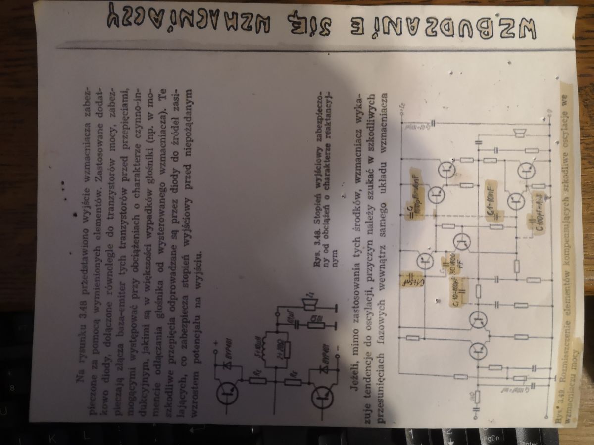

    Moim zdaniem dobrym tropem jest to iż wzmacniacz się wzbudza, czasami może się tak zdarzyć że tranzystory mają trochę inne parametry i wzmacniacz może się wzbudzać, trzeba podłączyć oscyloskop na wyjście pod obciążeniem a generator na wejście i patrzeć na przebieg regulując wzmocnieniem zobaczyć czy nie ma pasożytniczych wyższych częstotliwości nawet ponadakustycznych . Można z tym walczyć wpinając w odpowiednie miejsca kondensatory rzędu 50 - 100pF
    Michał

    Witaj ,kiedyś z jakiejś książki o wzmacniaczach skserowałem strone może się przyda
    Wzmacniacz Rduch MWL-7E - ustawienie prądu spoczynkowego, uszkodzenia tranzystorów
    Michał
