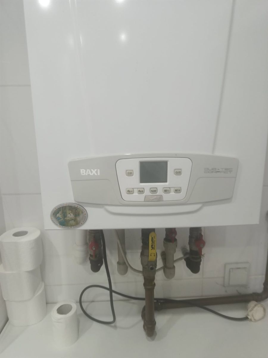

    Kocioł gazowy Baxi DuoCompact po wyłączeniu bezpieczników w mieszkaniu i włączeniu ponownie na kotle się już nic nie wyświetla, pompa pracuje
    AI: Czy na kotle pojawiają się jakieś kody błędów lub świecą się jakieś kontrolki?
    Nie działa wyświetlacz
    AI: Czy próbowałeś już jakieś kroki naprawcze, aby rozwiązać ten problem?
    Nie
    Kocioł gazowy Baxi DuoCompact bez wyświetlania na ekranie

    Jeśli pracuje w tej sytuacji wentylator w kotle na max, to uszkodzona płyta elektroniczna w kotle. Typowa usterka.

    Udało sie dzięki wskazówka
