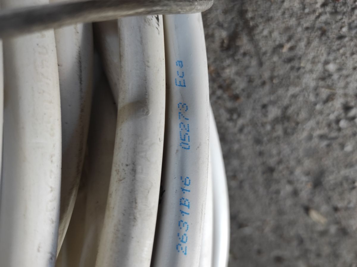

    Wie ktoś może jakiej firmy jest ten przewód
    5x4 ?
    Zbliżenie na biały przewód z niebieskimi oznaczeniami.

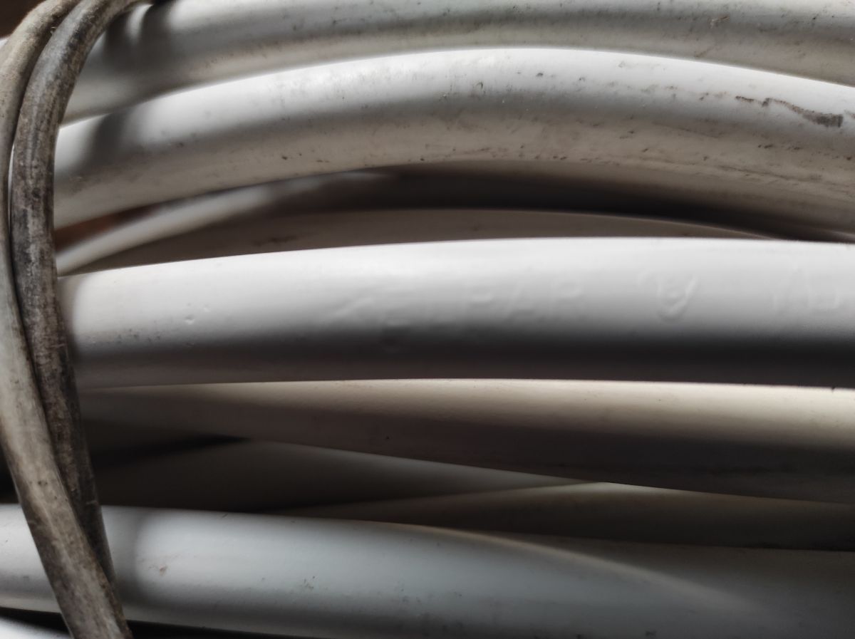

    Gdzieś musi być oznaczenie odnośnie przekroju. Ze zdjecia nic nie wynika, bo to oznaczenia producenta. Przypuszczalnie jest to przewód produkcji Elpar.

    Na zdjęciu widać tylko wytłoczone "PAR" więc na 99% ELPAR

    Na fotce jest kilka przewodów, o który chodzi ?

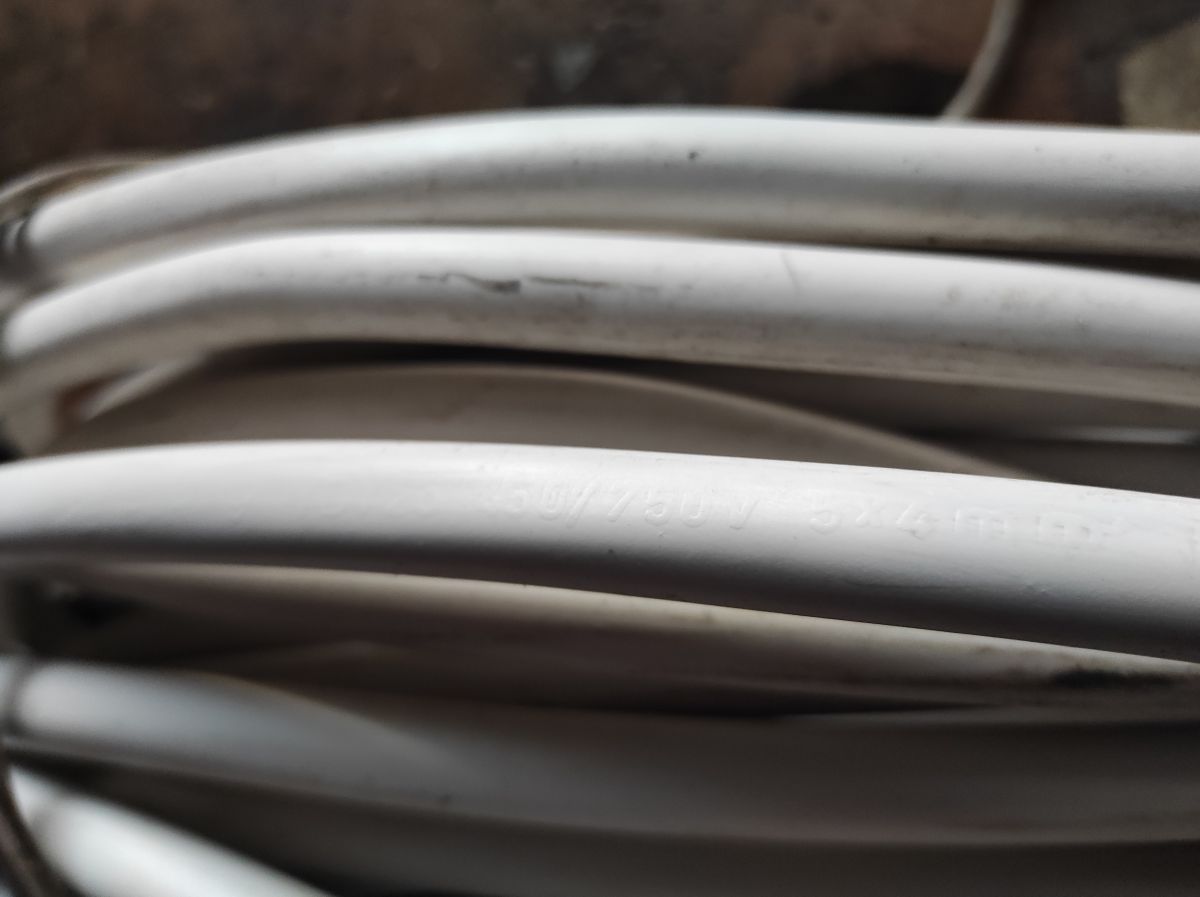

    >>21518287 Oznaczenie będzie wytłoczone na izolacji na zmianę z nazwą firmy - szukaj pod różnym kątem padania światła - na zdjęciu widać oznaczenie na odcinku po lewej stronie - YDYżo 250/750[...]

    Średnica rzeczywiście wskazuje na 4 mm kw. Elpar to markowa polska kablownia z Podlasia.

    No i Elpar 5x4.
    Czyli do podpięcia płyty indukcyjnej ," siły" do przydomowego warsztatu/parter w domu a więc nie na zewnątrz/, do czego jeszcze mogę go wykorzystać w przy remoncie starego domu???
