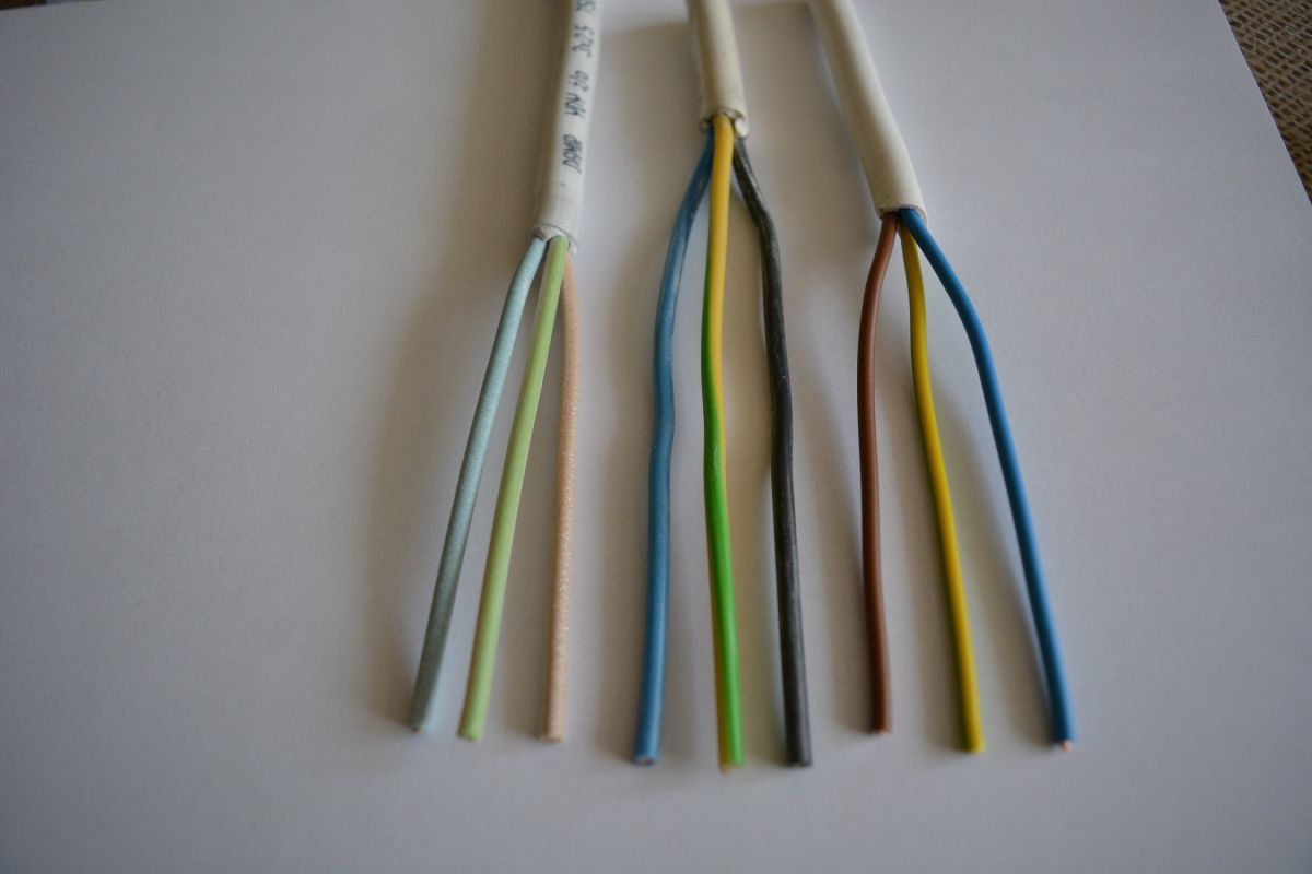

    W sierpniu miałem okazję robić na tych przewodach, przekroju żył nie mierzyłem, kolory żył "nieco inne" niż u innych producentów ale to akurat nie ma znaczenia. Powłoka schodzi też trochę ciężko o czym już ktoś wspomniał ale da się przeżyć. To co mnie denerwowało to niedbalstwo przy nawijaniu na krążek, przewody mocno pogięte, szczególnie wewnętrzne warstwy krążka. Następna sprawa, i według mnie najważniejsza, przewody położone bezpośrednio na palecie miały uszkodzenia izolacji przez gwoździe z palety, trochę szkoda, że nikt się nie pokusił, żeby chociaż tekturę pod przewody położyć.
    . Czyli jednak producent ma jeszcze sporo do nadrobienia. Kolory rzeczywiście pobladnięte, niebieski to taki brudny błękit i ochronny bardziej szaro zielony. Też w okolicach marca dostałem taki przewód. Klient zakupił w sieci sklepów budowlanych. Ciekawa sprawa, że płaski 5×4mm² można było z łatwością przerobić na okrągły ściskając palcami. Łuki na ścianie wyglądały fatalnie. Izolacja gumowa. Dzisiaj chcąc wejść na rynek walczy się ceną. To tak jak profil Rigips i Budmat. Mam gdzieś ścinki tego przewodu. Wstawię zdjęcia.

    W zeszłym roku podłączałem taki przewód, 5G2.5. Fakt, że niezbyt wygodnie się obrabiało. Najdziwniejsze dla mnie okazało się że kolejność żył jest pomieszana, albo kolorystyka była jak z PRLu brązowy/czarny/czarny. Weź tu rób według norm, zachowując kolejność wirowania faz...

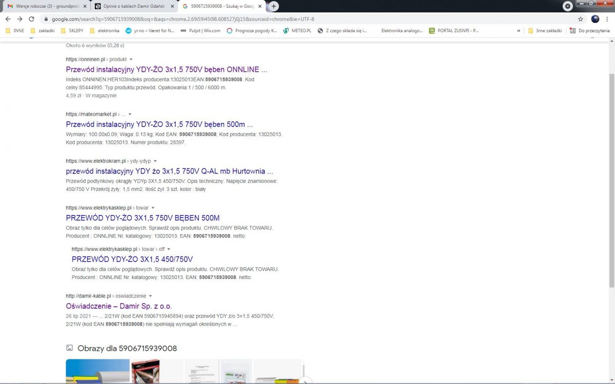

    Dzisiaj interweniowałem w sprawie przewodu przewód YDY ż/o 3×1,5 450/750V, 2/21W (kod EAN 5906715939008) co odniosło odwrony skutek. Firma Damir usunęła dzisiaj swoje oświadczenie ze strony
    damir-kable.pl/oswiadczenie/
    Na szczęście zrobiłem sobie kopie strony
    Opinie o przewodach elektrycznych YDYpżo 1,5 mm² i 2,5 mm² firmy Damir Gdańsk
    Komentarz chyba zbędny.
    Temat wyszedł podczas oględzin instalacji elektrycznej w domku jednorodzinnym drewnianym. Oczywiście o odbiorze mogą zapomnieć.

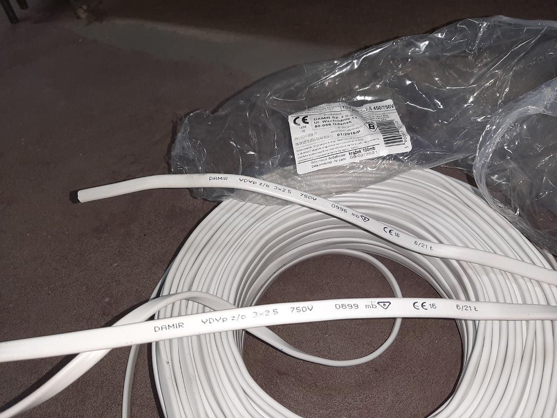

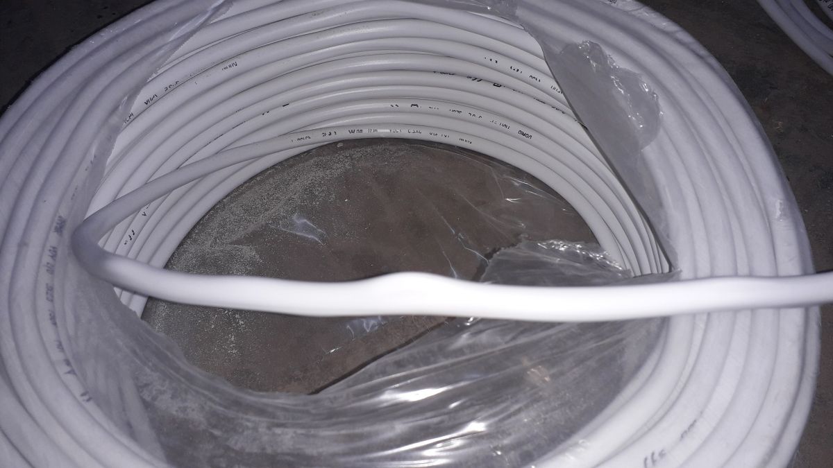

    Mam niemiłe spotkanie z przewodami Damir.
    Nawet pisałem o tym na elektrodzie.
    Na maila nie raczyli odpowiedzieć.

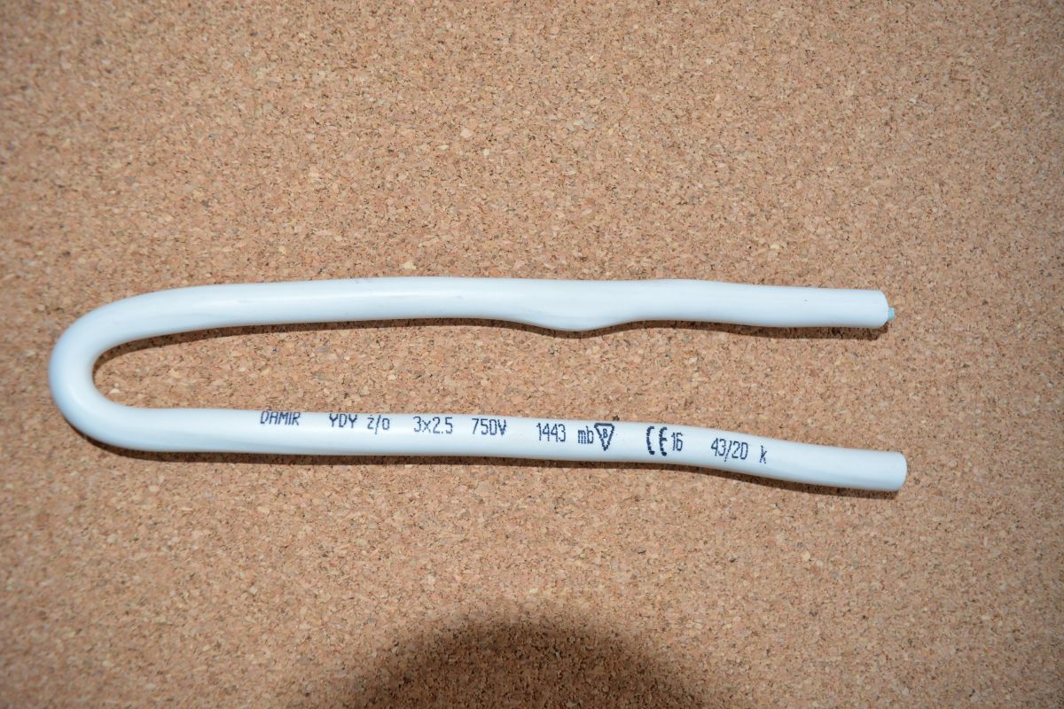

    Dorzucę też swoje niemiłe doświadczenie. Zdjęć niestety nie mam. Układaliśmy YDYżo 3x2,5 okrągły prod. Damir. Rozwijając go, zauważyłem, że na odcinku ok 2m kolorowa izolacja żył jest nieprzykryta drugą warstwą izolacji. Odciąłem ten fragment z zapasem i zauważyłem, że dalsza część przewodu również ma defekty w postaci braku osiowości w zewnętrznej izolacji. Tym sposobem kawałek po kawałku i całe 100m pociąłem. Miałem tylko 1 krążek tego przewodu, nie reklamowałem go i więcej nie kupowałem. W ciągu kilku lat kupowałem przewody i kable AL i CU firm ELPAR, NKT, Telefonika, Technokabel, Helukabel, Bitner o przekrojach do 240mm²² i napięciu do 36kV i nie miałem z nimi problemów.

    Kawałek zatynkowanego przewodu tak ok 5 metrów pod kafelkami po 120 zł za metr też firmy Damir nie przeszedł pomiaru IPZ. Zasilanie pralki i suszarki. Tragedia. Narazie uziemienie jest zrealizowane przez mostek kołek zacisk N. Żyła PE prawdopodobnie przywiera do N. Zaznaczan że robione przez swiadomego glazurnika i przewód nie uszkodzony.
