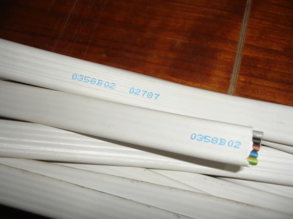

    Witam wszystkich,
    mam pytanie, jak po numerze na kablu rozpoznać producenta i wartości znamionowe kabla.
    Dzieki z góry za odpowiedzi.

  • #4 18488566
    Shadowix
    Posty: 1400
    Pomógł: 191
    Ocena: 268
    Witam. Wygląda mi na NKT Instal, 5G1,5, albo 2,5 (sprawdzić suwmiarką). Skoro 5 żył to na napięcie 450/750V, bo trzy i cztero żyłowe są na 300/500V. Po resztę danych odsyłam do katalogu :)

    Dzięki Shadowix,
    tak naprawdę to przekrój można jeszcze wymacać, ale napięcia znamionowego albo izolacji to się nie da.
    Myślałem, że jest obowiązek albo norma, jak powinny być cechowane kable i przewody, tak jak to ma miejsce n.p. w "Pexach" czy w miedzi.
    Znalazłem w NEWSLETTER od NKT takie zdjęcie, albo na pierwszym zdjeciu od ELPAR
    i jak widać podstawowe parametry są opisane na przewodzie,
    a na moich nie ma nic, poza numerem, metrami (ten drugi numer) i ECA (reakcja na działanie ognia).

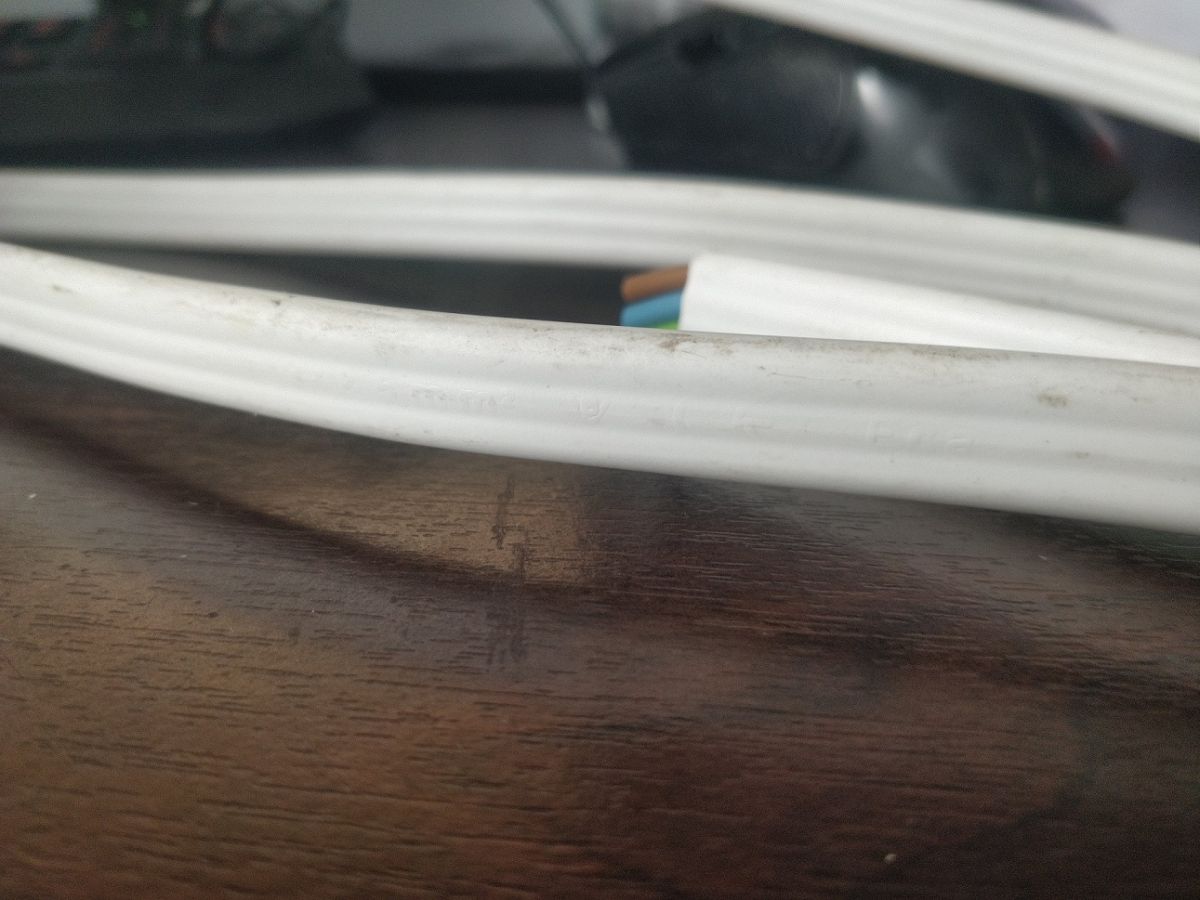

    To wyżej to NKT, one przy mniejszych przekrojach mają tłoczony napis, który ciężko zobaczyć.
    Identyfikacja przewodów instalacyjnych (energetycznych), cechowanie kabli
    Natomiast znakowane cyframi, liczbą metrów już są niebieskie właśnie.

    EUREKA, z lupą znalazłem, nie na tej stronie przewodu co numer, tylko po przciwnej.
    Ale to są przewody od ELPAR. Wygląda na to że inni producenci też tak cechują.
    Dzięki wszyskim za pomoc, w życiu bym sam nie znalazł.
