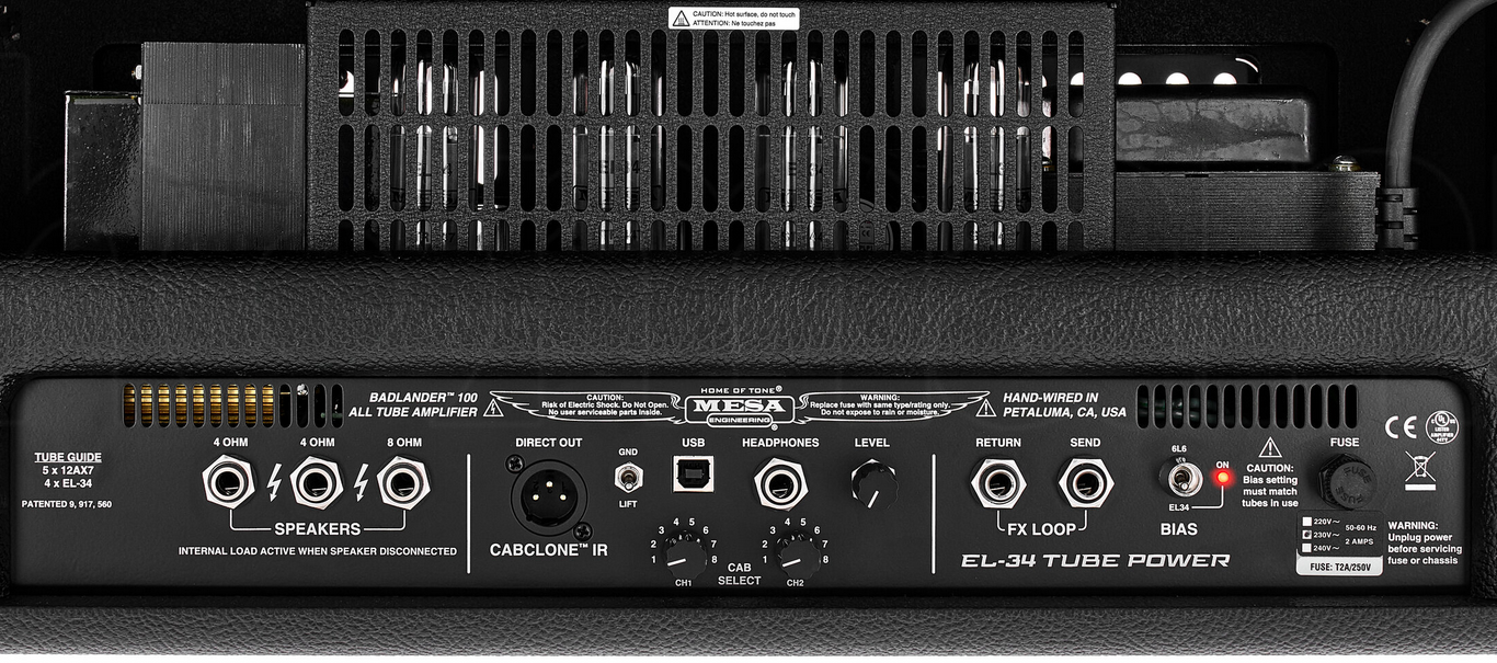

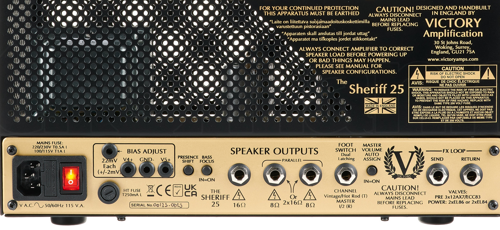

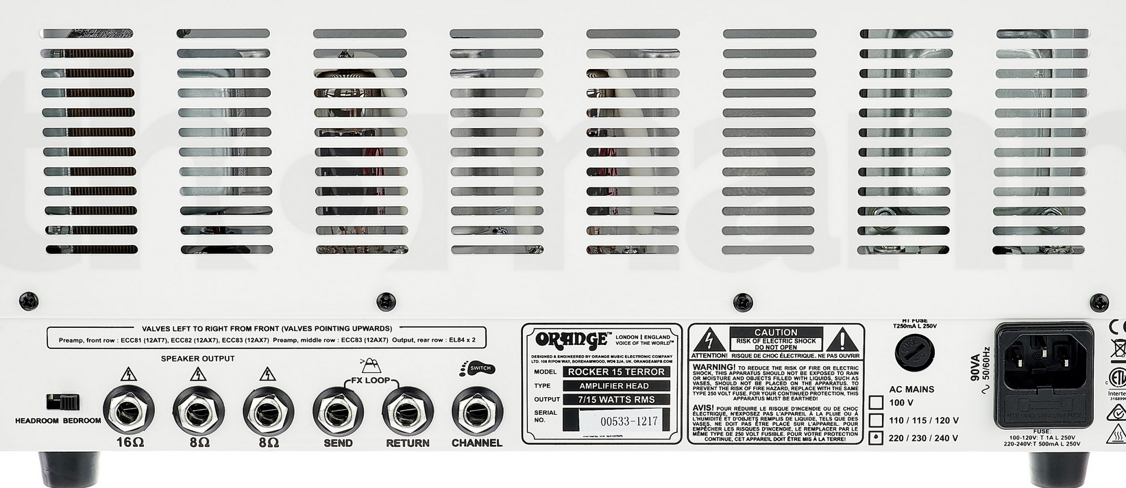

    Panel tylni wzmacniacza gitarowego lampowego Mesa Boogie Badlander 100 z opisanymi wejściami, wyjściami i regulatorami. Panel tylny wzmacniacza gitarowego Victory The Sheriff 25 z opisanymi wyjściami i przełącznikami. Tył wzmacniacza gitarowego Orange Rocker 15 Terror z widocznymi lampami, gniazdami wyjściowymi oraz opisami złączy.
