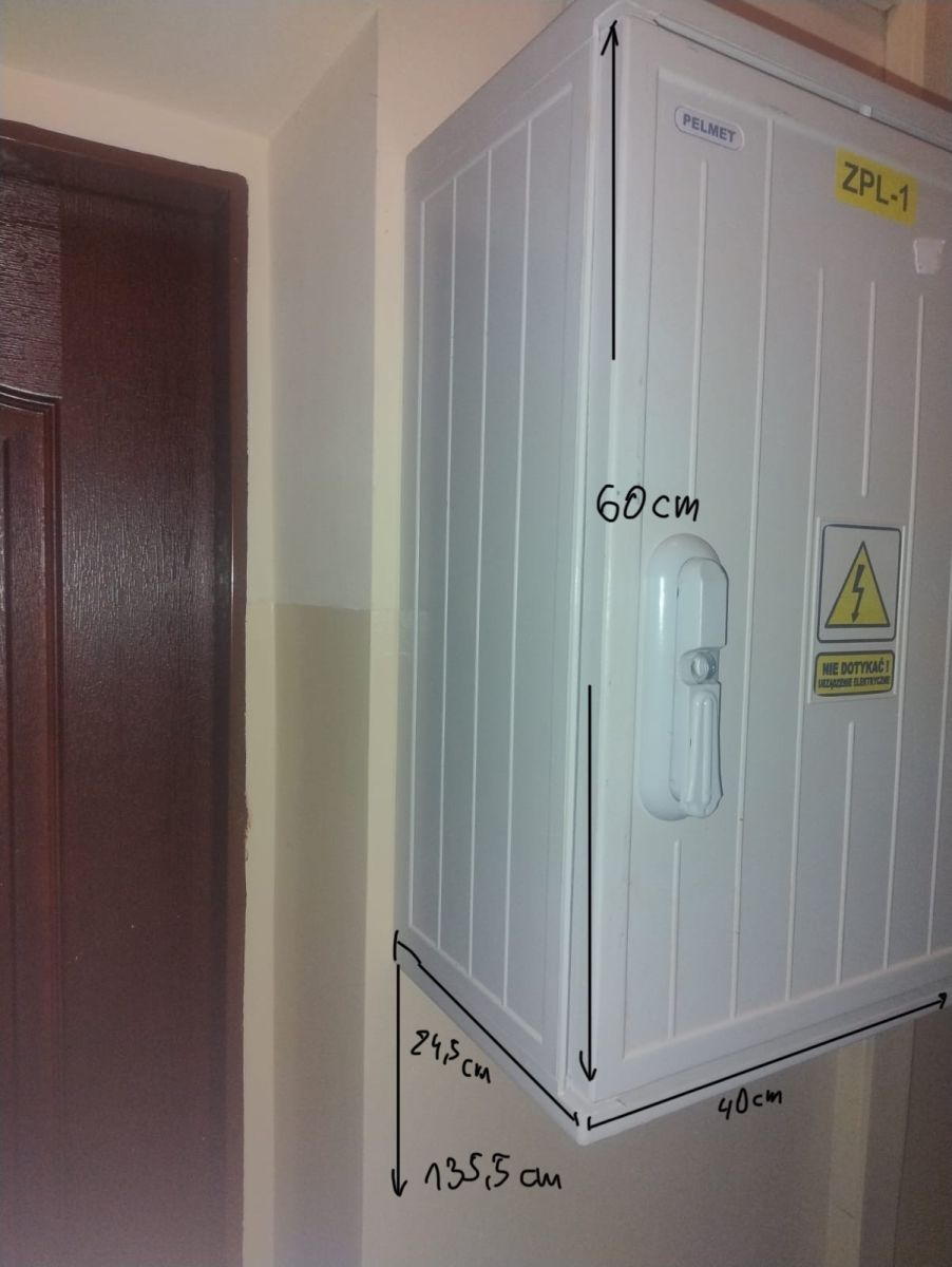

    Wiesz co to jest perspektywa? Jeżeli wierzyć tym danym to szafka ma tylko 19cm głębokości, chociaż po tej wadze mam pewne obiekcje co do tych wartości. Ale na zdjęciu to wygląda jakby było 2 razy większe.
    Wracając do meritum to nadal nie znamy całokształtu tego wykonania. Bo nie wiemy ani gdzie dokładnie to zostało zamontowane ani czym się kierował wykonawca montując ją tak a nie inaczej. Jeżeli byłaby zamontowana w rogu pod sufitem to nikomu pewnie by nie przeszkadzało. Jeżeli jest zamontowana w korytarzu na wysokości głowy to zdania są podzielone i po części jestem w stanie to zrozumieć.
    Nie musimy. Taka szafka na klatce schodowej nie ma prawa bytu. Wnieś szafę gdzie i tak liczą się centymetry na typowej klatce schodowej. A tu ci taki bubel na ścianie wisi. Pogratulować wykonawcy bo fantazję to miał. I tylko fantazję. Szkoda że na podłodze kompletnego ZKP nie postawił

    Ta teoretycznie też jest natynkowa.
    Jaka lokalizacja/operator?
    Jakie wyposażenie obecnej skrzynki/warunki przyłączeniowe?

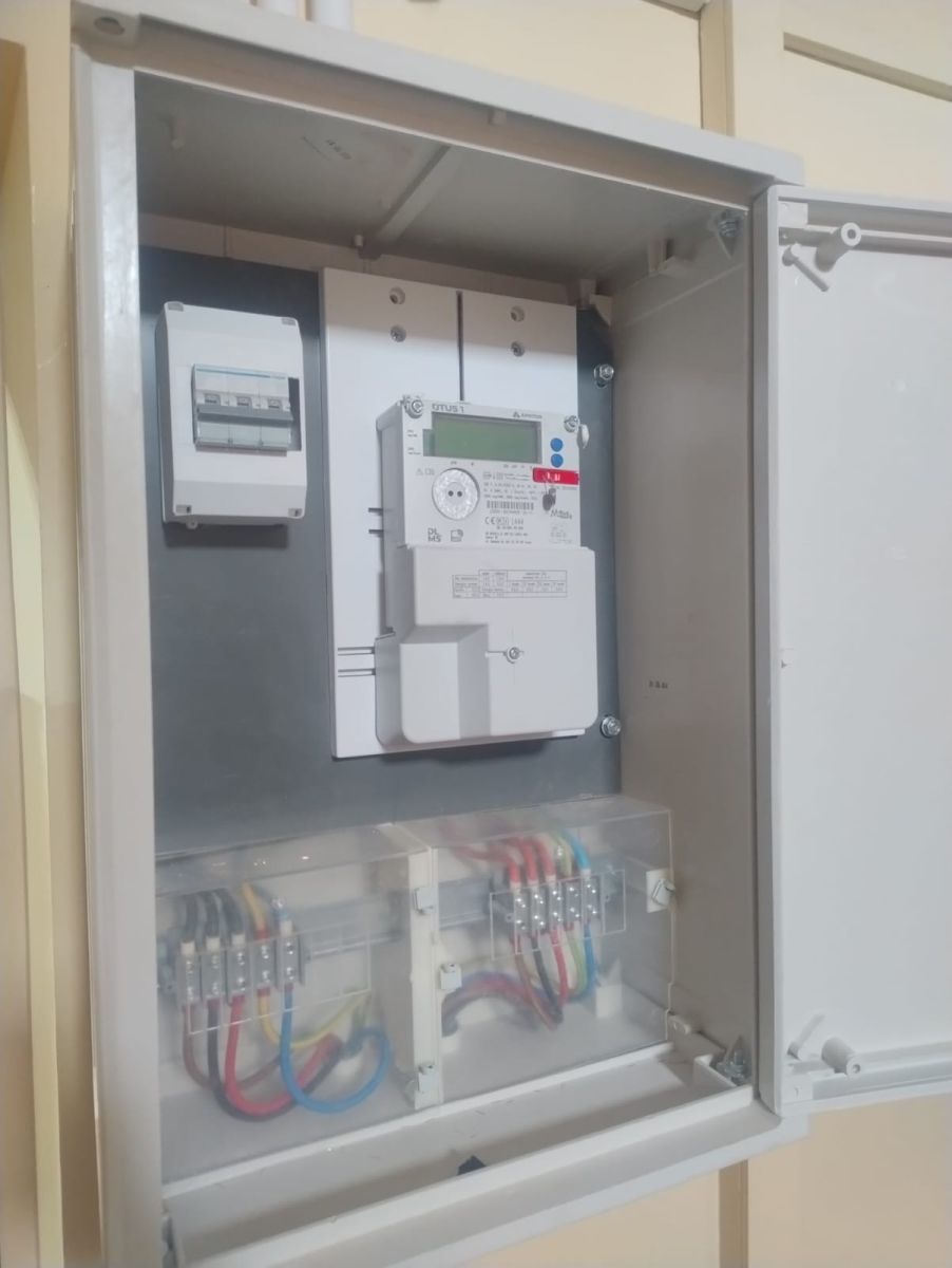

    Jaki licznik w środku? Bywają też dość płaskie rozdzielnice o głębokości 12-15cm.
    Pytanie czy akurat w tej lokalizacji da się wkuć taką skrzynkę. Czy jest coś nieprzewidzianego w tej ścianie? A może to wielka płyta i ściana betonowa?
    Spotykałem też na klatkach schodowych takie wystające skrzynki, ale bywały albo w miejscu "mniej przeszkadzającym", albo pod sufitem.

    Lowki
    Posty: 8
    Otwarta skrzynka elektryczna z licznikiem oraz bezpiecznikami i widocznymi kolorowymi kablami.
    Szafka elektryczna na ścianie obok drzwi z widocznymi wymiarami: 60 cm wysokości, 40 cm szerokości, umieszczona na wysokości 135,5 cm i 24,5 cm od ściany.
    Po drugiej stronie ściany jest prysznic z wnęką.
    Ja niestety nie byłem przy instalacji i mi też się to nie podoba, więc poszukam jakieś inne rozwiązanie.

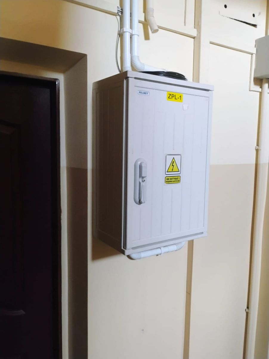

    Plastikowa rozdzielnica elektryczna ZPL-1 zamontowana na ścianie, z rurami prowadzącymi do niej od góry i dołu.

    Przerost formy nad treścią. Jak wygląda reszta klatki schodowej? Co świadczy o "odebraniu" tego przez PGE?

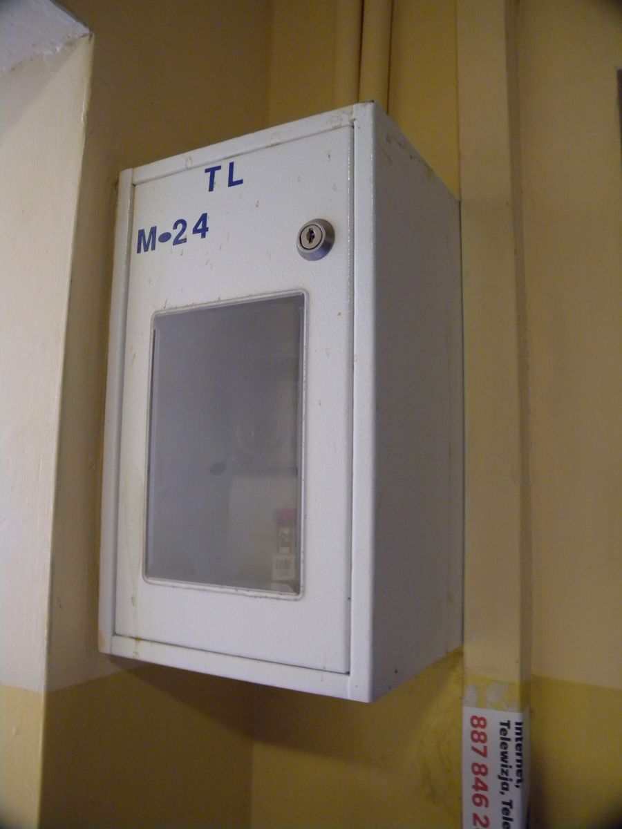

    U mnie na bloku z wielkiej płyty jedno z mieszkań ma taką skrzynkę z licznikiem na klatce .
    Wymiary podstawy 17cm x 17cm, wysokość30 cm
    Biała metalowa skrzynka z okienkiem i zamkiem, oznaczona literami TL i M-24, zamocowana na ścianie klatki schodowej.
