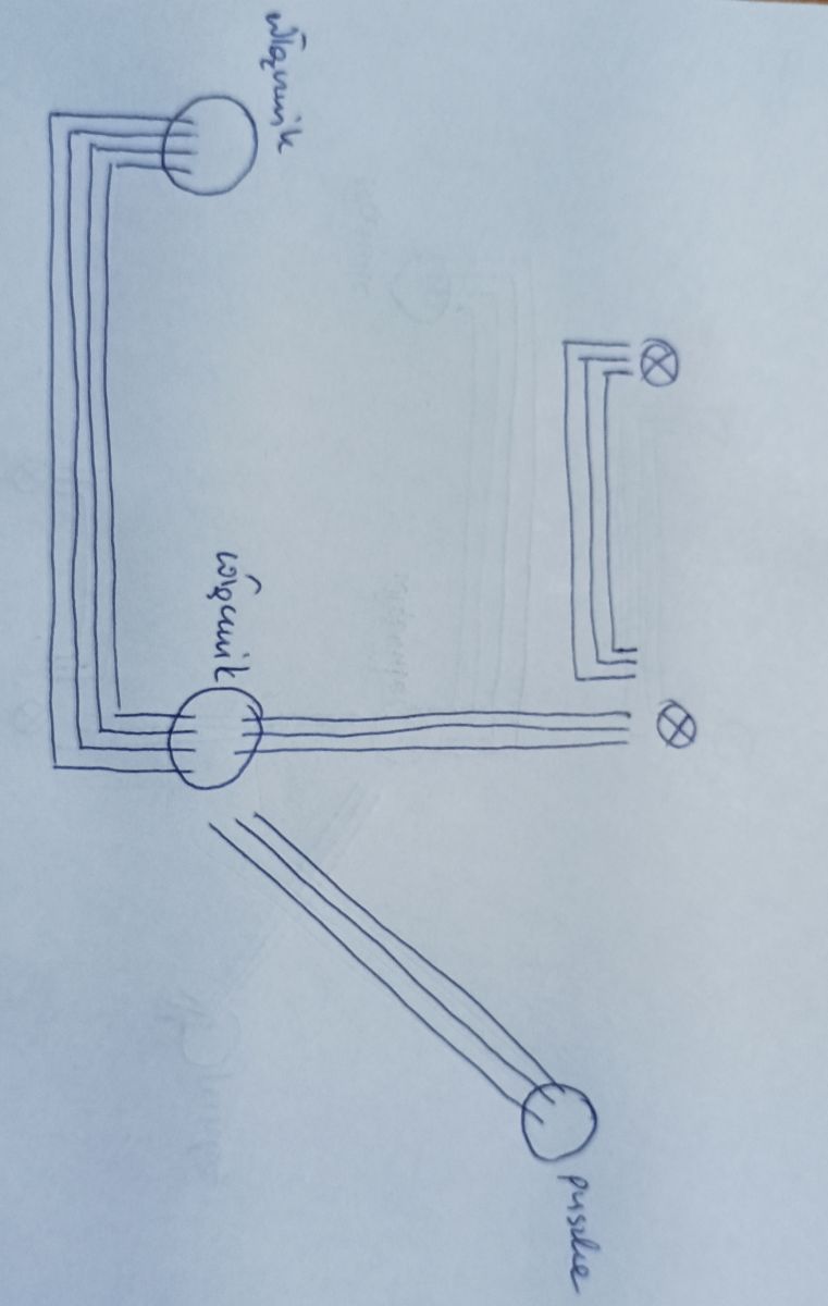

    Dzień dobry, mogę prosić o podpowiedź, czy rozłożenie kabli jak na foto umożliwia podłączenie dwóch włączników schodowych podwójnych i sterowanie dwoma obwodami (lampami) niezależnie.
    Rysunek schematu elektrycznego z trzema puszkami i dwoma włącznikami, pokazujący rozkład kabli do dwóch obwodów oświetleniowych.

    Jeśli w puszce włącznika (górnego na obrazku) znajdują się tylko 4 przewody to realizacja jest niemożliwa.

    Czyli trzeba dołożyć przewód (gdzie)?
    Ewentualnie czy z jednym obwodem lub gdyby włączniki były pojedyncze?

    Tematy dotyczące połączenia dwóch podwójnych schodowych były już wielokrotnie omawiane. Można zobaczyć np. tutaj. Najlepiej poczytać inne posty, aby dostosować do najbardziej możliwej sytuacji.

    Dołożyłem przewód między włącznikami i problem rozwiązany.

    Dodałem przewód między włącznikami
