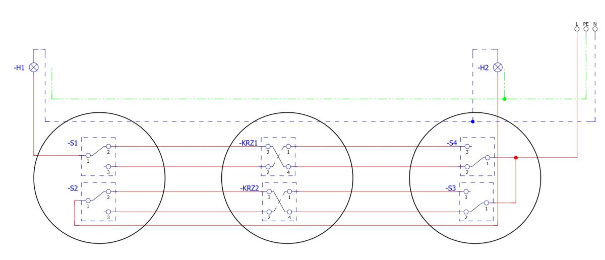

    Cześć Wszystkim!
    Zmagam się ostatnio z problemem pozostawionej po "elektrykach" instalacji sterowania oświetleniem. Przejrzałem już wiele zamieszczonych tutaj tematów oraz dostępnych w internecie filmów ale niestety nadal mam problem z podłączeniem. Chodzi o układ dwóch łączników schodowych podwójnych oraz jednego krzyżowego też podwójnego między nimi czyli sterowanie dwóch lamp (grup lamp) z 3 miejsc. Źródło zasilania znajduje się z jednej strony. Według mnie zastosowano zbyt mało przewodów żeby to połączyć ze sobą ale z racji tego, że wyczerpały mi się pomysły i konfiguracje to liczę, że może ktoś z Was będzie miał jakiś pomysł lub wręcz przeciwnie - zapewni mnie, że to nie ma prawa działać. Załączam odwzorowanie dostępnych przewodów.
    Schemat instalacji elektrycznej z dwoma łącznikami schodowymi i jednym krzyżowym

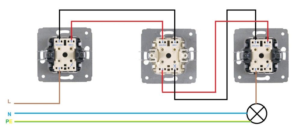

    Schemat z pojedynczą żarówką.
    Schemat połączenia trzech łączników schodowych sterujących jedną żarówką
    Do sterowania 2 oddzielnymi punktami oświetleniowymi potrzebujesz 4 przewodów + PE.
    Można zrealizować takie połączenia jednak jeden przewód 3x1,5mm nie będzie miał ciągłości ochrony PE.
  • #3 21715704

    W takim układzie to nie ma prawa działać.
    Od strony praktycznej, żeby to zadziałało, to potrzebny byłby jeszcze jeden przewód lub po prostu doprowadzenie przewodu lamp 10 i 11 do puszki, w której jest zasilanie (skrajna, prawa).
    Napisałem praktycznej, bo żył żółto-zielonych nie powinno się używać jako żył fazowych. Tak mówią przepisy (teoria).
    Ale jest to do ogarnięcia przy pomocy podwójnego przekaźnika bistabilnego, np. Zamel PBP-05.
    Jeden z przewodów łączysz w puszkach jako zasilający lampy.
    Drugi przewód będzie pełnił rolę sterowania beznapięciowego, ponieważ moduł ww. przekaźnika można sterować, zwierając na chwilę wejście sterujące danego kanału z przewodem neutralnym.
    Jedynie co trzeba będzie zmienić, to łączniki. Zamiast łączników schodowych i jednego krzyżowego trzeba będzie użyć trzech podwójnych łączników chwilowych, np. żaluzjowych/dzwonkowych.
    Tylko w ten sposób można to teraz ogarnąć.
    Pamiętaj też, aby sobie dobrze oznaczyć żyły tego przewodu sterującego. Pomalować lub naciągnąć koszulki termokurczliwe. Chodzi o to, żeby kiedyś ktoś ich nie pomylił, wymieniając łączniki czy moduł przekaźnika.

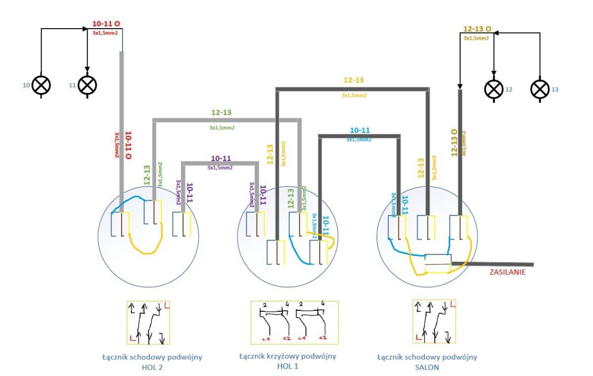

    Tak łączysz zostają 4 żyły do połączenia między włącznikami. Zaznaczam jednak, że nie będzie ochrony na jednym przewodzie, żyła PE będzie wykorzystana jako fazowa. Gdyby był to jeden przewód 5x1,5mm2 to wszystko byłoby zgodne z przepisami (byłyby 2 przewody czarne). Kwestia koloru przewodu.
    Schemat połączeń instalacji z trzema podwójnymi łącznikami schodowymi i krzyżowymi.

    bartas858 napisał:
    Schemat elektryczny z wykorzystaniem przycisków, przekaźników i lamp kontrolnych Czy ewentualnie mógłbym prosić o połączenie na tym schemacie z tym niedozwolonym wykorzystaniem PE?

    Faktycznie, tak się nie da, brakuje 1 żyły.
    Zostaje połączyć żarówki 10 i 11 bez ochrony lub zrezygnować z włącznika krzyżowego.

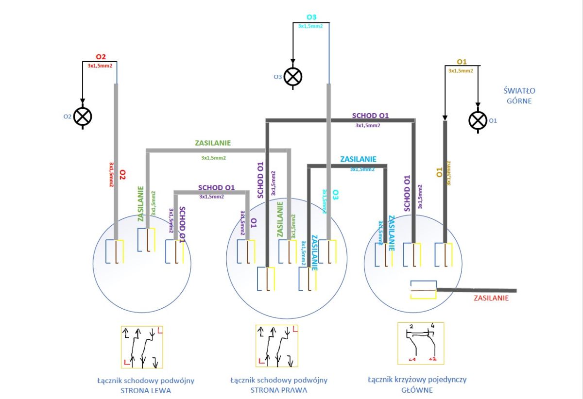

    Dziękuję bardzo Kolegom za wszystkie rozwiązania. Ze względów bezpieczeństwa zastosuję pomysł Kolegi @Plumpi z przekaźnikiem i jakoś go tam wcisnę. Mam jeszcze jedno pytanie - układ może podobny ale wolę się upewnić. Mam dwa łączniki schodowe podwójne po obu stronach łóżka (jeden klawisz do górnego, drugi do bocznych przy łóżku) oraz łącznik krzyżowy pojedynyczy do wyłączania tylko górnego oświetlenia. Przerobiłem już klika konfiguracji i zawsze któryś z nich nie działa. Czy mógłbym prosić o pomoc w postaci np takiego schematu jak kolega @tyqva zrobił? Załączam aktualne odwzorowanie przewodów w puszkach. Oczywiście te boczne przy łóżkach wiem jak połączyć - chodzi mi głównie o ten układ schodowe-krzyżowy.
    Schemat połączeń elektrycznych łączników schodowych i krzyżowego z trzema obwodami oświetleniowymi

    Plumpi
    Posty: 7998
    Pomógł: 861
    Ocena: 2627
    Musisz mieć pośrodku albo jeden krzyżowy + jeden łącznik świecznikowy lub dwa krzyżowe (może być podwójny krzyżowy).
    Lewe skrajne natomiast jeden schodowy + jeden świecznikowy lub dwa schodowe (może być podwójny schodowy).
    Natomiast w prawej puszce jeden schodowy do oświetlenia górnego.
    Po jednym z przewodów biegnących od puszki do puszki podajesz zasilanie do lamp O2 i O3.
    W puszce lewej i środkowej podłączasz łączniki tak, aby oddzielnie załączały lampy O2 i O3.
    Natomiast pozostałe przewody pomiędzy puszkami będą służyły jako korespondencyjne do oświetlenia górnego.
    Tyle, że w takim układzie masz załączanie/wyłączanie oświetlenia górnego z każdego z tych 3 miejsc.
    Natomiast oświetlenie przy łóżku tylko każde ze swojego łącznika.
    Pamiętaj też, że każdy łącznik krzyżowy może pełnić rolę łącznika schodowego oraz świecznikowego.
    Ale idąc moim wcześniejszym rozwiązaniem, można wszędzie zamontować łączniki chwilowe 3-klawiszowe lub zastosować podwójne łączniki roletowe i zastosować 2 takie moduły jak wcześniej. Będziesz wtedy mógł załączać i wyłączać każdą lampę z każdego miejsca niezależnie.
    Ma to szczególne znaczenie, jak łączniki przy łóżku masz po dwóch stronach łóżka. Małżonka uśnie, a Ty chcesz wyłączyć jej lampę. Przy podłączeniu na łącznikach mechanicznych, aby nie przekraczać małżonki i jej nie budzić, to musisz wstać, obejść łóżko dookoła i wrócić po ciemku na swoją stronę lub pamiętać, aby załączyć wcześniej oświetlenie po swojej stronie.
    Rozwiązanie z modułami elektronicznymi pozwala uniknąć tego problemu.
    Przy dwóch modułach pozostanie Ci jeszcze jeden, niewykorzystany kanał. Podobnie z podwójnym łącznikiem roletowym pozostanie Ci jedna, wolna pozycja przycisków.
    Zawsze sobie możesz jeszcze dorobić jakąś listwę LED wokół łóżka, aby nie załączać oświetlenia lamp i nie budzić partnerki/partnera ;)

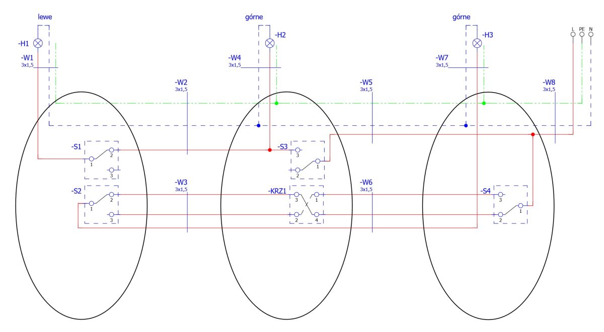

  • #11 21720135
    tyqva
    Poziom 36  
    Posty: 2752
    Pomógł: 332
    Ocena: 1148
    Tak jak napisał Plumpi, w środkowej puszce musi być krzyżowy.
    Przełożyć wyłącznik to chyba nie problem?
    Schemat elektryczny z trzema puszkami i włącznikami krzyżowymi oraz schodowymi

    tyqva
    Poziom 36  
    Posty: 2752
    Pomógł: 332
    Ocena: 1148
    bartas858 napisał:
    Masz rację, nie jest to problem ale w moim zestawie mam dwa schodowe podwójne i jeden pojedynczy krzyżowy. Patrząc na schemat musiałbym się wyposażyć w np. podwójny krzyżowy po środku, chyba że źle rozumiem?
    Może zaczniemy od początku, bo może nie rozumiemy się..
    Opisz dokładnie sytuację:
    1 czy puszki pod wyłączniki są już wykonane,
    2 w jakiej odległości puszki są od siebie,
    3 czy puszki są pojedyncze lub zespolone,
    4 zamieść zdjęcie wyłączników przeznaczonych do użycia,
    5 co rozumiesz przez określenie 'zestaw'.

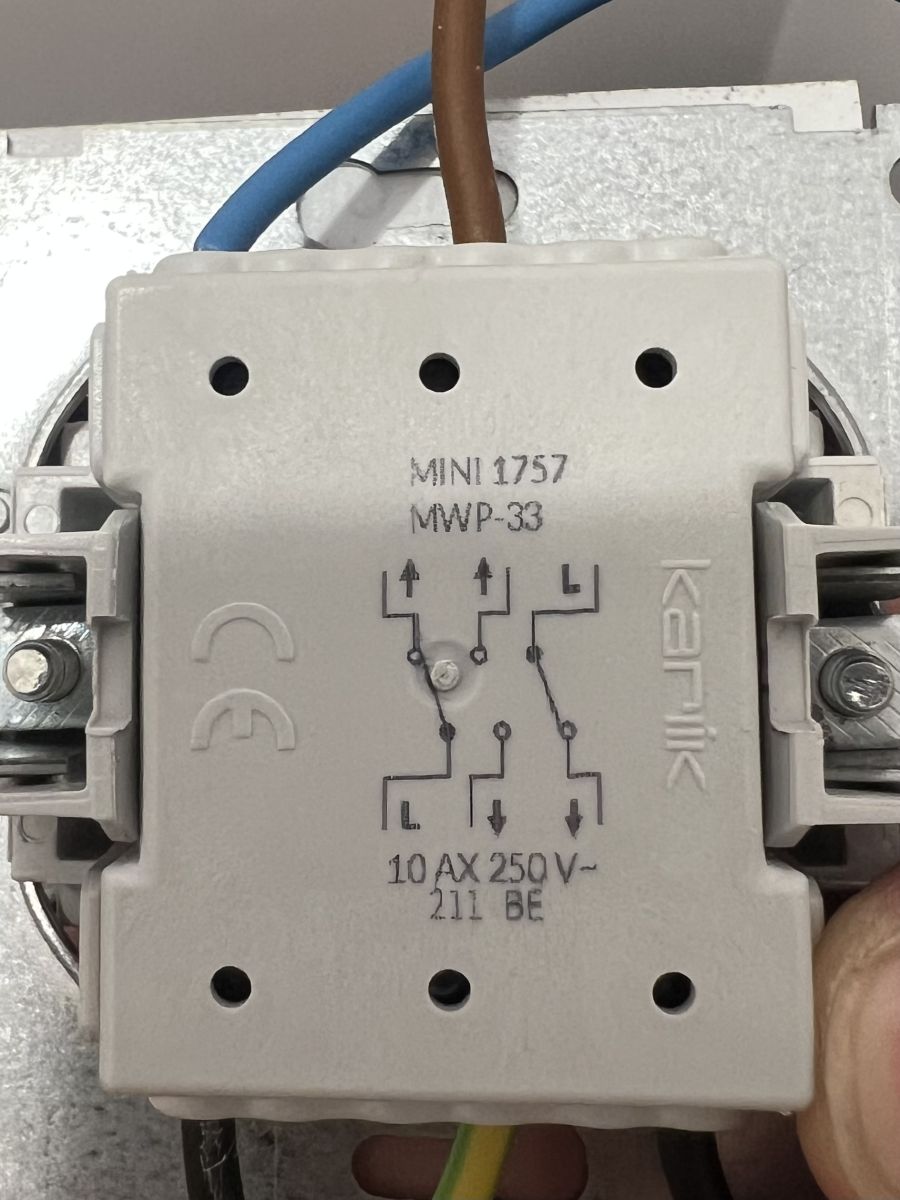

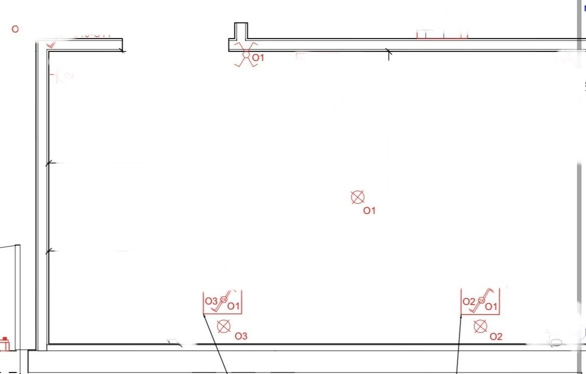

  • #14 21720392
    bartas858
    Posty: 123
    Ocena: 6
    Okej to jeszcze raz - głównym założeniem układu była możliwość załączania/wyłączania TYLKO oświetlenia górnego (jedna lampa) z 3 różnych miejsc (po obu stronach łóżkach oraz przy drzwiach). Drugi klawisz w schodowych do kinkietu przy łóżku po danej stronie (niezależnie, każdy sobie). Ktoś czytaj „elektryk” miał jakiś pomysł na ten układ ale więcej nie przyszedł więc rozkład przewodów w puszkach został taki jak na schemacie, który wysłałem (te puszki są rozmieszczone po pokoju - nie są spięte razem). Obecnie z osprzętu mam dwa łączniki schodowe podwójne oraz jeden krzyżowy pojedynczy.
    1. Puszki są już gotowe
    2. Około 2 metrów w linii prostej
    3. Puszki są niezależne, pojedyncze
    4. Wstawiam tylko zdjęcie schodowego podwójnego (krzyżowy mogę podesłać w piątek ale jest to Karlik seria MINI).
    5. Pod pojęciem zestaw rozumiem układ trzech łączników do sterowania jedną lampą z trzech miejsc.
    Schemat elektryczny pokoju z trzema punktami sterowania oświetleniem sufitowymZbliżenie na tył łącznika schodowego podwójnego Karlik MINI 1757 z widocznym schematem połączeń.
  • #15 21720433
    Plumpi
    Posty: 7998
    Pomógł: 861
    Ocena: 2627
    Moim zdaniem jest to trochę niepotrzebnie pokomplikowane. Jeżeli łóżko jest ustawione głowami pod ścianą to wystarczyło tylko dać pośrodku łóżka jedną schodówkę oraz jeden podwójny łącznik świecznikowy. Albo zestaw 3 puszek i po kolei: łącznik lampa 1, krzyżowy oświetlenie górne, łącznik lampy 2
