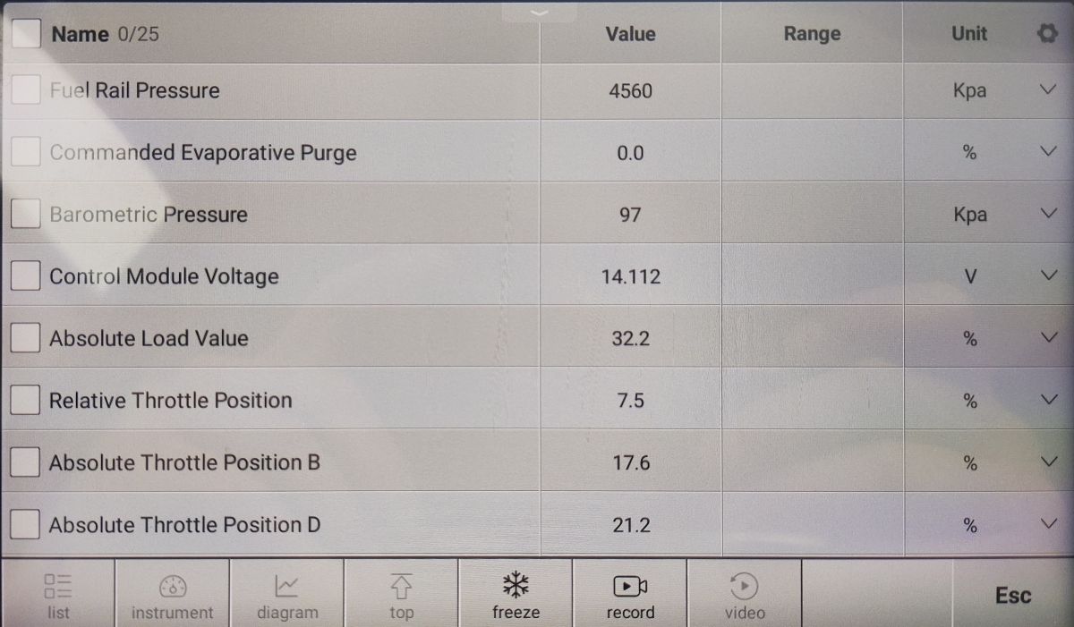

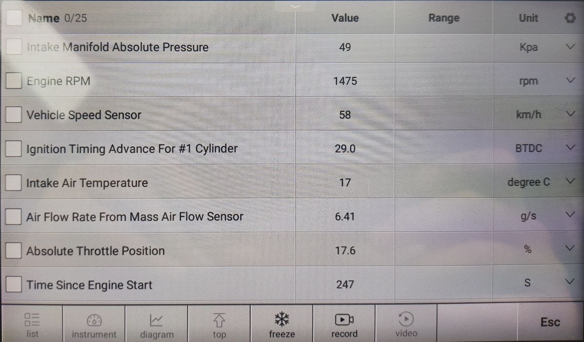

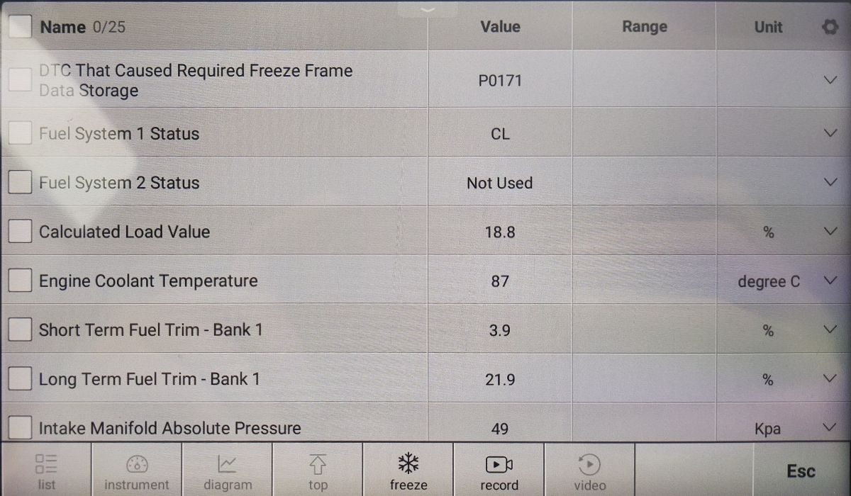

    Dzień dobry, Mam ten sam problem czyli błąd p0171 - system too lean czyli dotyczy zbyt ubogiej mieszanki.
    Suzuki Vitara k14C 2017 rok 1.4 t benz automat allgrip
    Silnik pracuje cały czas normalnie.
    W parametrach Fuel Trim zwiększa procentowo Long fuel trim na wolnych obrotach do poziomu 17% (około)
    Wymieniłem
    1. sony lambda
    2. przepustnicę
    3. przepływomierz
    4. czujnik ciśnienia
    5. czujniki na kolektorze ssącym ( par paliwa i ciśnienia kolektora)
    6. sprawdziłem działanie zaworu zwrotnego turbina przewód ssący łącznie z wymianą zaworka sterującego
    7. świece
    8. cewki
    8. katalizatory
    9. zawór regulacji zmiennych faz rozrządu
    Błąd wyskakuje i pociąga za sobą błędy radaru RBS co w konsekwencji powoduje że licznik świeci na żółto.
    Błąd po skasowaniu nie wyskakuje od razu. Trzeba przejechać TERAZ około 300km. Wcześniej było to 100km.
    Jeżeli ktoś ma jeszcze jakieś pomysły proszę o wskazówkę
    Zastanawiam się nad usunięciem tego błędu z tablicy ECU

    Kolektor ssący nie zawalony nagarem i kanały ssące?
    Odma sprawna? Nie pękła membrana?
  • #4 21530029
    kantor8
    Posty: 72
    Ocena: 15
    Kolektor ssący sprawdzony
    Odma - w pokrywie zaworów jest kanał powietrzny ale tam nie ma membrany. Jest na przelot.
    Jest przewód powietrzny z bloku silnika z zaworem zwrotnym i poprowadzony jest do kolektora ssącego. Tam też jest w porządku.
    >>21523971 >>21523971
    Pompkę paliwa sprawdzałem, ciśnienie 5bar. Dla porównania sprawdziłem w innym suzuki również podobnie.
    ramki zamrożone załączam
    Zrzut ekranu z interfejsu diagnostycznego samochodu pokazujący dane z czujników takich jak ciśnienie w kolektorze, obroty silnika, prędkość pojazdu i inne parametry.
    Zrzut ekranu z interfejsu diagnostycznego OBD-II przedstawiający dane ramki zamrożonej z błędem P0171 oraz szczegółowe parametry pracy silnika.
    Wyświetlacz diagnostyczny OBD2 z danymi pracy silnika, w tym ciśnieniem paliwa i napięciem modułu sterującego.
