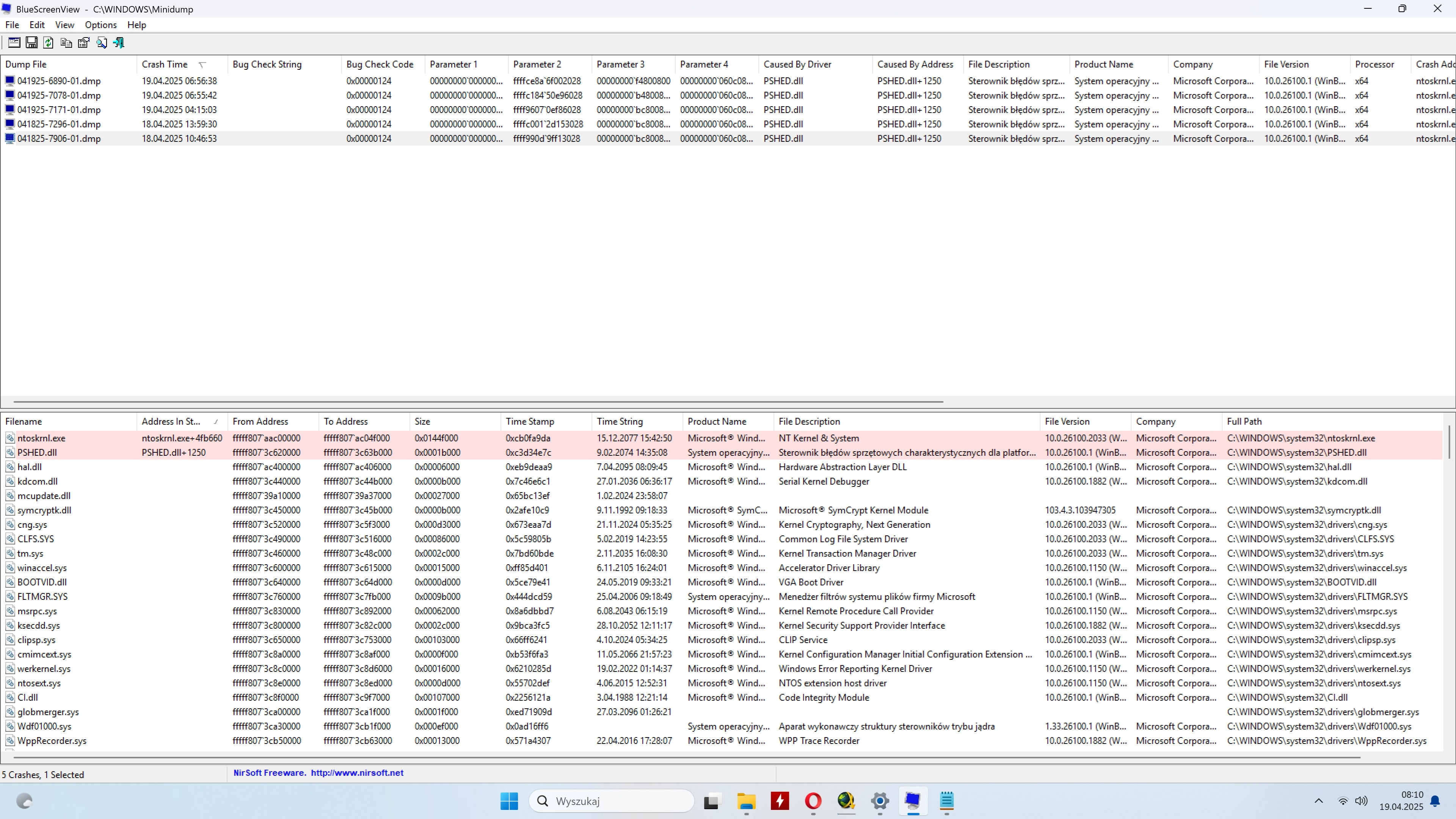

    Dzień dobry.
    Na początku dodam że jestem zielony i tylko opieram się na rozwiązanych znalezionych w Internecie, z problemem walczę już 3 dzień od zakupu PC.
    Zakupiłem używany PC z Win11 (miał być sprawny 100% bez problemu) i od początku wywala BS blue screen whea_uncorrectable_error - określany przez program blueScreenView jako 0x00000124 PSHED.dll PSHED.dll+10c0
    Próbowałem naprawić wg. znalezionych wpisów w Internecie ostatecznie najbardziej szczegółowy wg. mnie poradnika: https://www.youtube.com/watch?v=Pv-NL_PQ9NQ

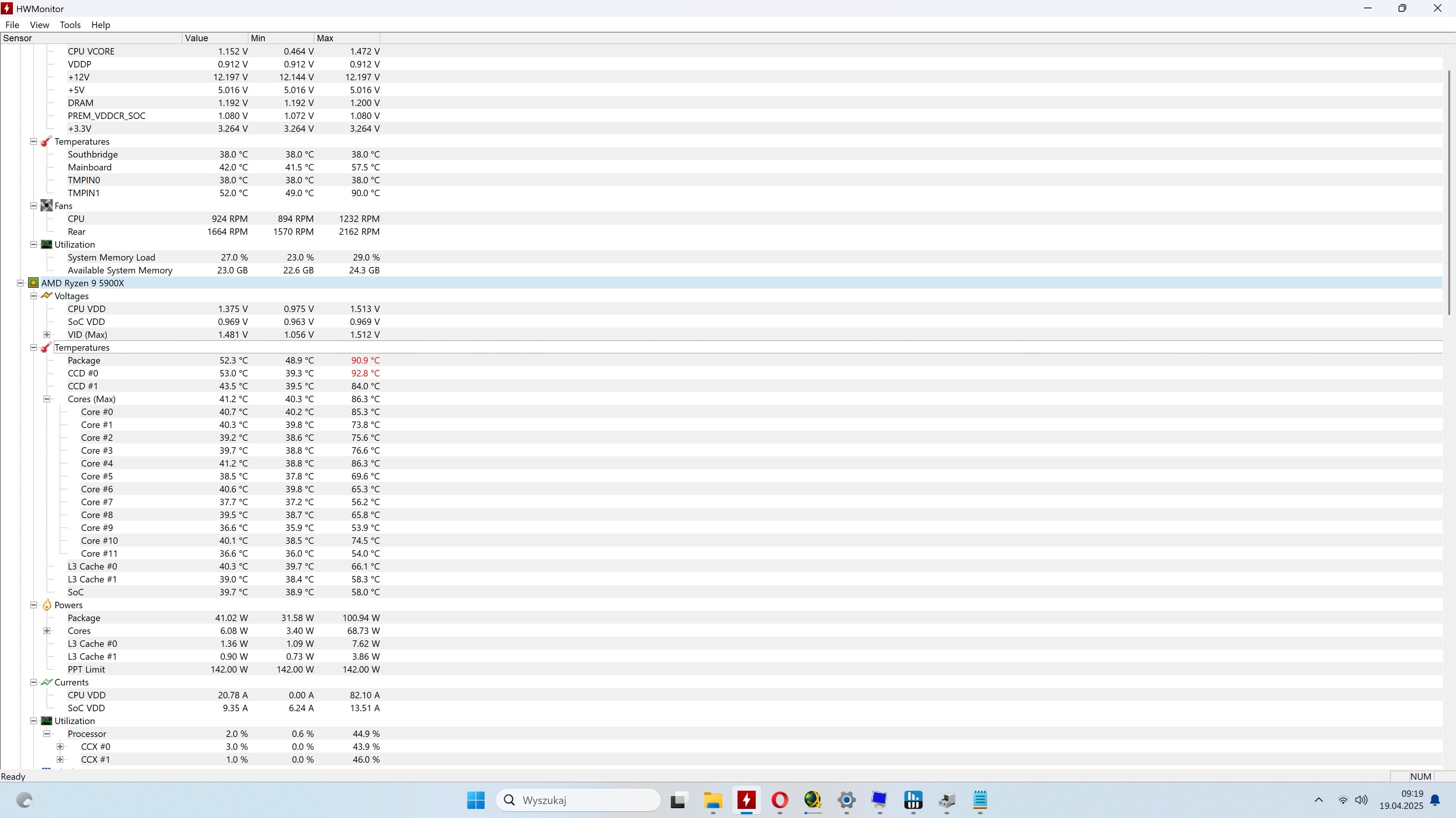

    Zapisy z HWMonitor - Tutaj temperatura CCD#0 i CCD# 1 jest 90'C - to może być problem - uszkodzenia na CPU?

    Po tych zabiegach próba kilka godzin gry CP2077 bez problemu. Następnie PC zostawiony z aktywnym programem w tle i po jakimś czasie (kilka godz.) BS blue screen whea_uncorrectable_error - określany przez program blueScreenView jako 0x00000124 PSHED.dll PSHED.dll+10c0
    To samo przy kolejnym PC zostawiony bez obciążenia i po jakimś czasie (kilka godz.) BS blue screen whea_uncorrectable_error - określany przez program blueScreenView jako 0x00000124 PSHED.dll PSHED.dll+10c0 - dodam że gdy wywali BS - robi to 3 razy z pod rzędu raz za razem a później spokój do kolejnego crasha

    @ElektrodaBot
    AI: Jaki dokładnie model płyty głównej posiadasz (najlepiej pełna nazwa i rewizja) oraz jaką masz wersję BIOS? Czy BIOS był aktualizowany po zakupie komputera?
    Płyta główna ASRock B550 Taichi
    DATA BIOS 10/19/2022 VER. P2.30 UEFI
    BIOS nie był aktualizowany

    1. Temperatura CCD 90 °C „na luzie” nie jest normalna. CPU idle powinien mieć ~40‑55 °C. 90 °C to już TjMax Ryzena 5000 – BIOS lub OS natychmiast zbija zegary.
    • Sprawdź, czy pompa AIO (jeśli masz) pracuje (1800‑2400 RPM), a wentylatory są pod właściwym headerem (CPU_FAN).

    Wgrałem nowy BIOS, zmieniłem pastę termoprzewodzącą na CPU - BS nadal się pojawiał.
    W OCCT - sprawdzanie CPU , pamięci i GPU wyniki stabilne bez błędów z tym że temp. CPU 90'C - przy taktowaniu 4950Mhz
    Oba parametry jw. ustawione na auto i procesor AMD Ryzen 9 5900X kręcił się do 4950Mhz z temp. po 89-90'C w szczycie - jak pisałem jestem zielony i dawno(15lat) nie bawiłem się w ustawieniach BIOS, więc po sprawdzeniu parametrów CPU gdyż temp. wydawały mi się zbyt duże po zabiegach jw. dostałem olśnienia że normalne taktowanie tego CPU to 3700Mhz ;) więc przestawiłem parametry 1 i 2 na manual.
    Wynik : Procesor kręci się do 3700Mhz temperatura pod obciążeniem nie przekracza 78'C i jak na razie ok 20h pracy BS nie występuje.
    Jeśli w ciągu następnego weekendu BS nie wystąpi - tzn. problem rozwiązany. temat do zamknięcia. Napisze 3-4.05 potwierdzenie.
    Edyt.: 10.05 BS nie występuje. Traktuje Problem jako rozwiązany.
    Przyczyna : Zbyt wysokie OC CPU (ustawienia auto w BIOS)
    Rozwiązanie : ustawienia BIOS - OC Tweaker - dwa pierwsze wiersze:
