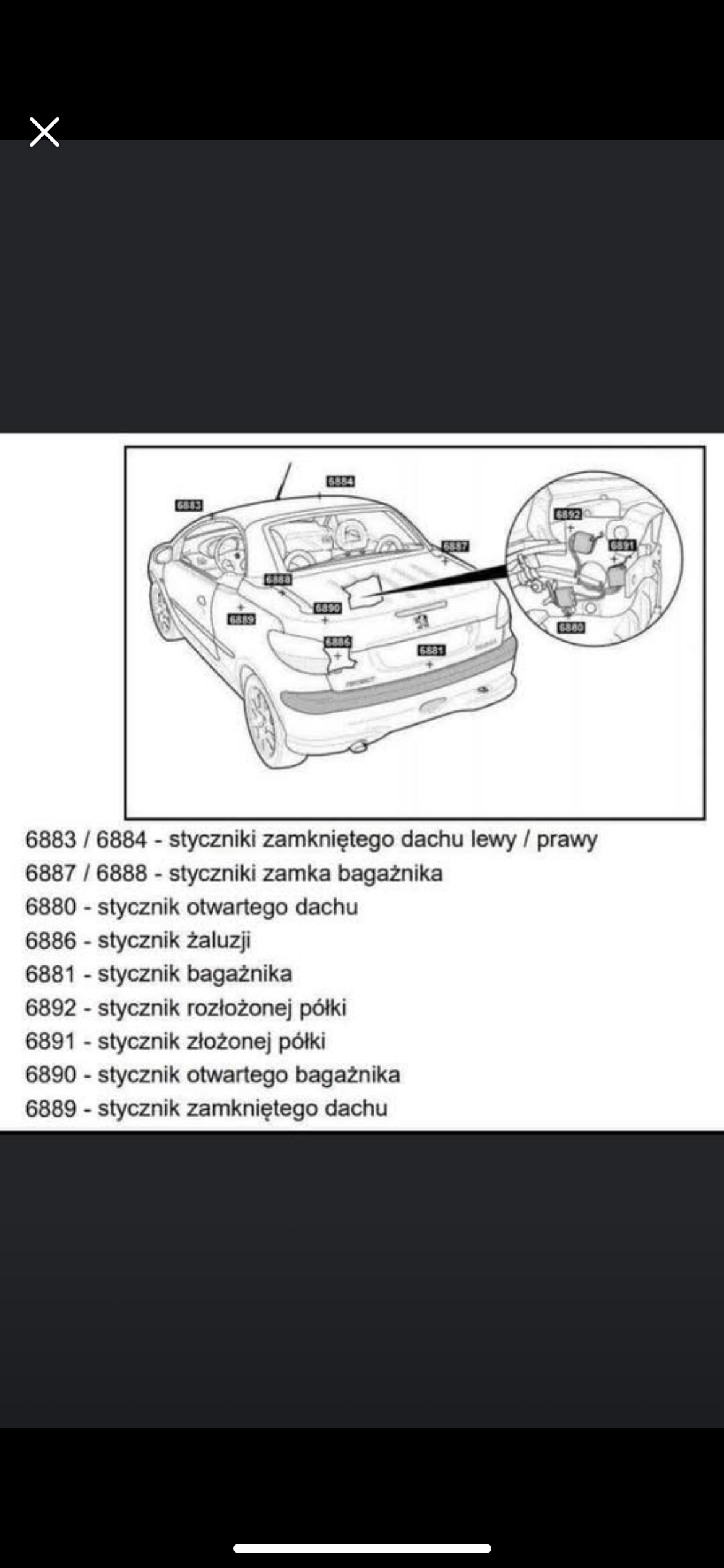

    Mam problem z dachem 206 CC.
    Jak jadę, to piszczy.
    Jak ruszam szybami, to piszczy.
    Zarygluję czujniki nad głową kierowcy/pasażera, to piszczy.
    Klikam otwieranie dachu/zamykanie dachu, to również piszczy.
    Zaczęło się od zamykania pewnego razu dachu, stanął tuż przed zetknięciem z częścią przedniej szyby i zaczął piszczeć. Złożyłem ręcznie dach i pojechałem, bo niestety byłem na mieście i nie miałem jak tam się bawić z tym, a teraz jestem w kropce, nie wiem, co mogę zrobić.
    Trzeba sprawdzić dlaczego dach stanął w tym miejscu, może coś przyblokowało.
    Możliwa usterka któregoś z wyłączników krańcowych co jest sygnalizowane tym dźwiękiem.

    O które dokładnie chodzi? Mam taki schemat.
    Schemat samochodu kabriolet z oznaczeniami i opisem lokalizacji różnych styczników dachu oraz bagażnika.

    >>21525288
    Podpięcie pod diagnostykę w serwisie powinno wskazać na rodzaj błędu lub chociaż na wadliwe działanie danego przełącznika/czujnika.
    Zerknij Peugeot 206cc roof fault
