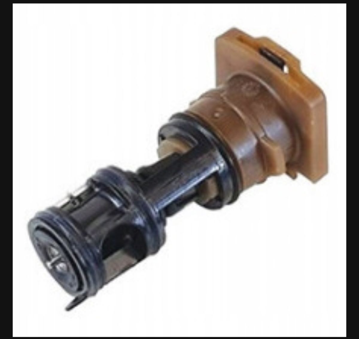

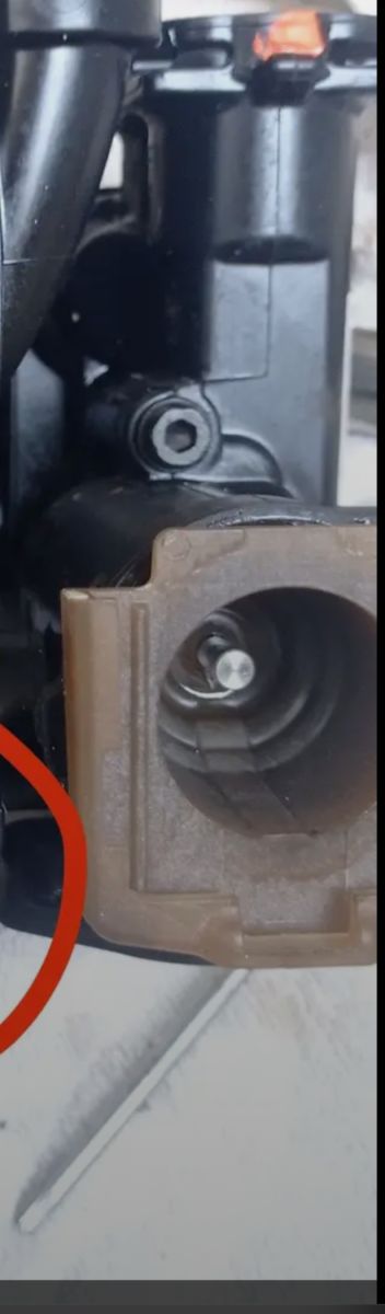

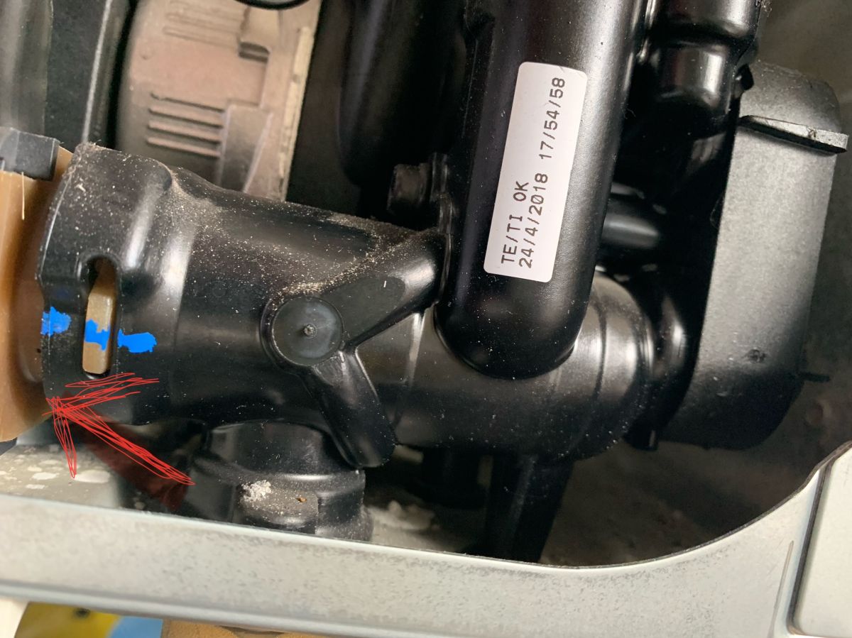

    Panowie, nawalił mi zawór trójdrożny Immergas Victrix Tera V1, wychaczyłem silniczek i teraz chcę wydostać wkład zaworu. Czy wystarczy to okręcić w lewo, żeby ząbki trafiły w otwory i wysunąć?

    Na początek musisz kocioł ustawić w tryb stand-by. W tym trybie zawór 3-drogowy jest ustawiany w pozycję pośrednią, co ułatwia wypięcie (zdjęcie) silnika krokowego z zaworu, a potem umożliwia jego zamontowanie.
    Następnie kocioł odłączasz od zasilania prądem.
    Spuszczasz wodę z kotła.
    Następnie cały kartridż (środek) zaworu 3-drogowego przekręcasz w lewo i wyciągasz do siebie.
    Montaż odbywa się dokładnie odwrotnie.
