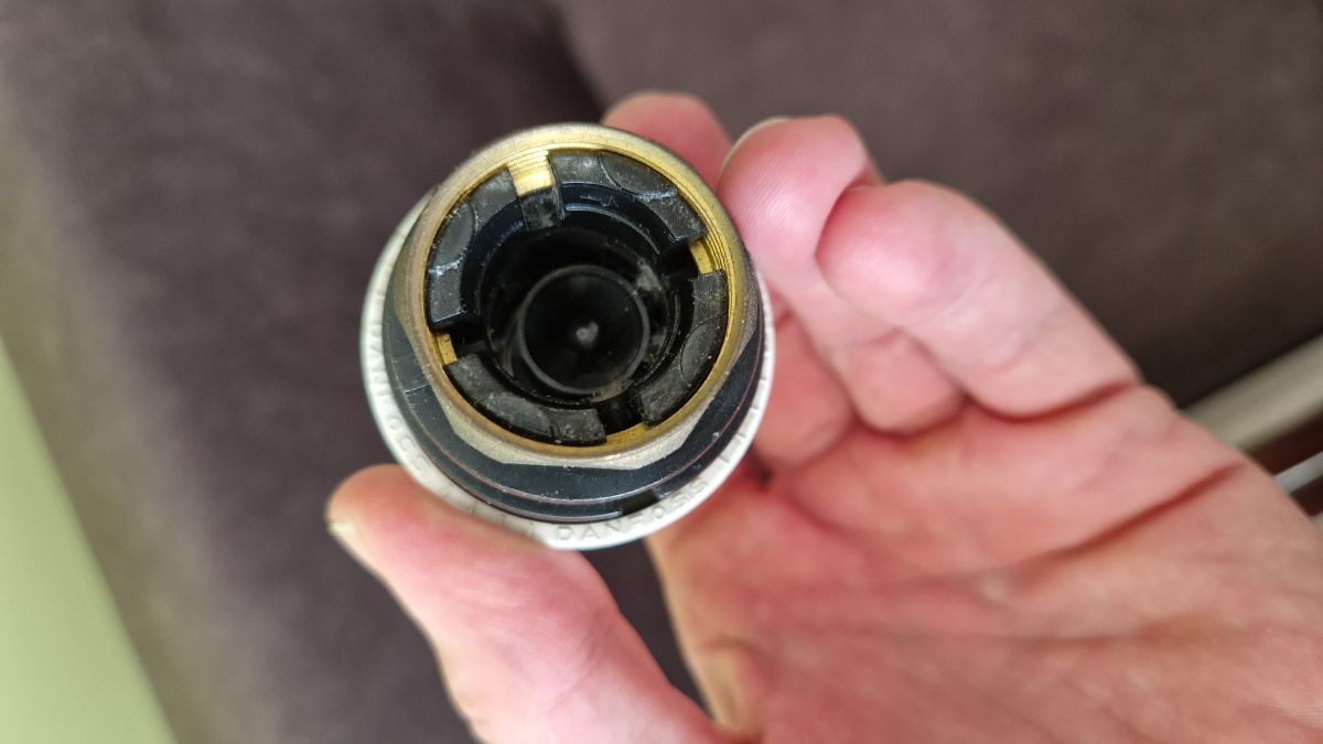

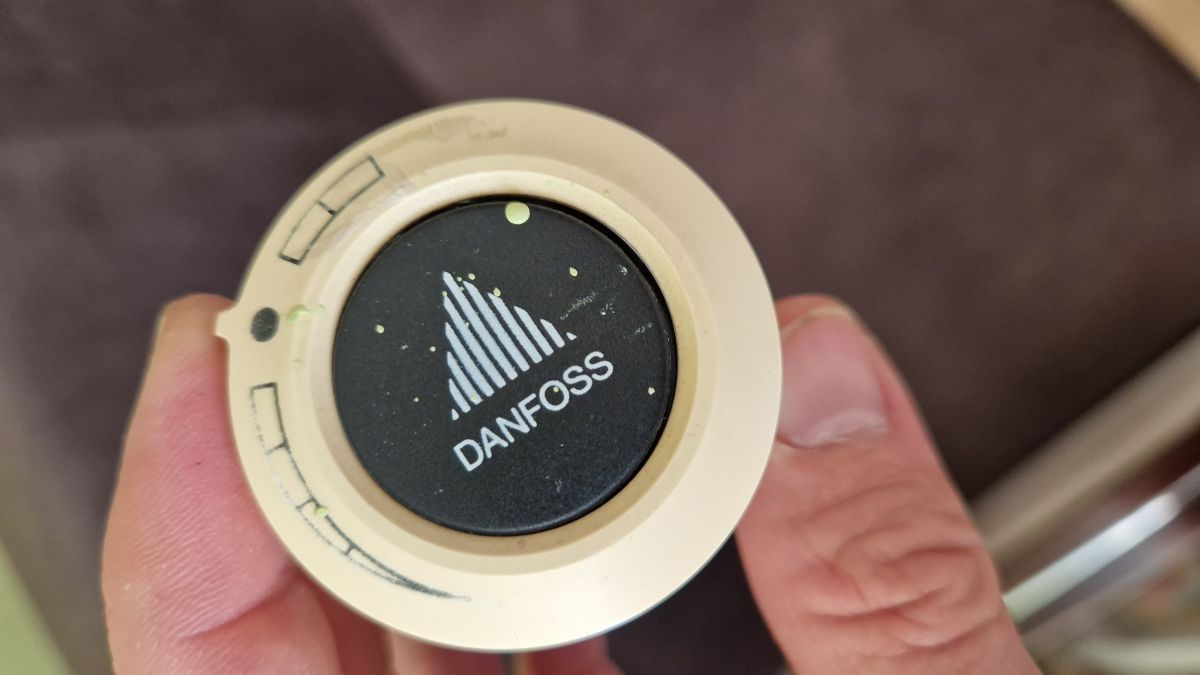

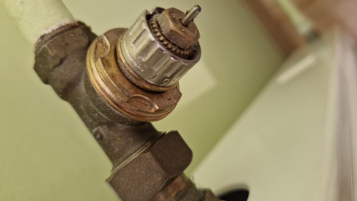

    mam termostat Danfoss z lat '90, jak na zdjęciach.
    Dokonał już żywota i muszę kupić nowy. Niestety nie wiem, jaki to typ mocowania. Czy może wiecie, jaki jest, abym mógł kupić nowy?
    Zbliżenie na korpus starego zaworu grzejnikowego Danfoss z widocznym metalowym gwintem i trzpieniem.
    Widok od spodu głowicy termostatycznej Danfoss trzymanej w dłoni, z wyraźnie widocznym mechanizmem mocowania z tworzywa sztucznego i metalu.
    Termostatyczna głowica grzejnikowa Danfoss z lat 90. w kolorze beżowym, trzymana w dłoni.
    Termostatyczna głowica Danfoss z lat 90. z widocznym mocowaniem na ręce.

    Mocowanie RTD (czyli na gwint). Jest to głowica Danfoss RTD 3100(można znaleźć na Allegro, OLX itp.), ale można dać zamiennik RTD 2945 (wyglada inaczej, ale pasuje i ma wszstkie funkcje poza pierścieniem "memo").

    Stara, pomijając estetykę, ma już tyle syfu w środku, że jest zatarta i nie chce się kręcić. Myślę, że już się zamortyzowała w mieszkaniu ;-)

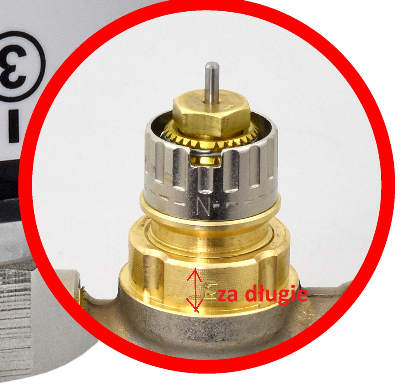

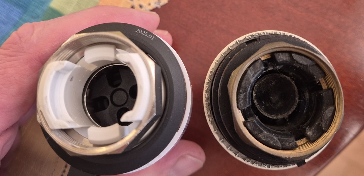

    Niestety to z Alledrogo nie pasuje :-( Czyli nie jest to RA-N.
    Dwa zawory termostatyczne do grzejników pokazane z góry, jeden nowy z białymi elementami, drugi używany i ciemny.
    Zbliżenie na głowicę zaworu termostatycznego z napisem „za długie” oznaczającym zbyt długą tuleję.

    To, co jest na ostatnim zdjęciu to jest inne mocowanie, niż to na pierwszym (na tym pierwszym było na 100% RTD. RTD - nie RA-N (RTD to jest na gwint, natomiast RA-N jest na klik. To jest istotna różnica. Ja wyraźnie napisałem, ze RTD (sam mam takie zawory i raz już wymieniałem głowicę - na serwisową; oryginalna to 3100, ta serwisowa, która także pasuje, to 2945). Trzeba było na Allegro szukać głowicy Danfoss RTD-3100, ewentualnie Danfoss RTD 2945 (RTD, a nie RA-N).

    To, co jest na ostatnim zdjęciu, to jest inne mocowanie niż to na pierwszym (na tym pierwszym było na 100% RTD. RTD - nie RA-N (RTD to jest na gwint, natomiast RA-N jest na klik. To jest istotna różnica. Ja wyraźnie napisałem, że RTD (sam mam takie zawory i raz już wymieniałem głowicę - na serwisową; oryginalna to 3100, ta serwisowa, która także pasuje, to 2945). Trzeba było na Allegro szukać głowicy Danfoss RTD-3100, ewentualnie Danfoss RTD 2945 (RTD, a nie RA-N).
    Dzięki za wyjaśnienie. Głowicę RTD właśnie zamówiłem, zasugerowałem się wcześniej komentarzem Michał_74 i podanymi linkami.
    Znalazłem pod poniższym linkiem, jest wprost napisane, że to RTD.
