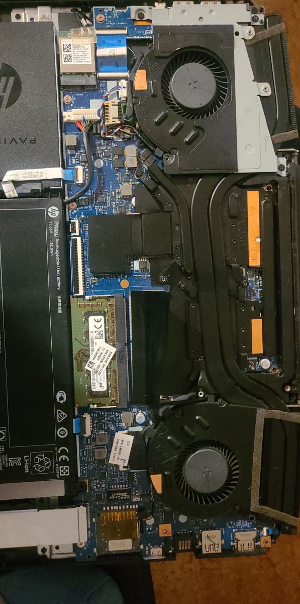

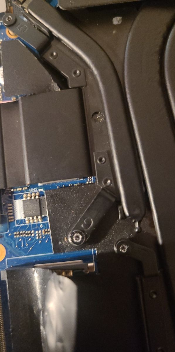

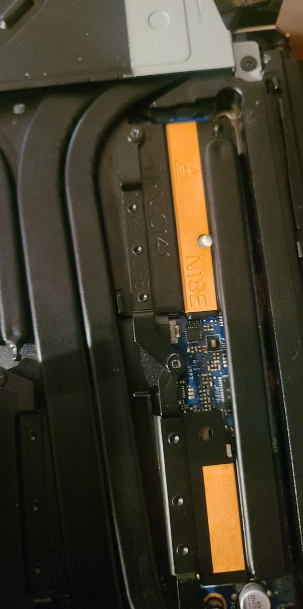

    @kindlar oto zdjęcia, problem ze śrubkami 3 i 6.
    Nawet nie wiem, w którym miejscu jest procesor, może da się mocniej docisnąć? Bo to niebieskie u góry to chyba karta.
    Dokręcanie powinno być w tej kolejności, co odkręcanie, czyli od 1?
    Widok wnętrza laptopa HP po zdjęciu dolnej pokrywy, widoczne wentylatory, bateria i płytka RAM.
    Zbliżenie na wnętrze laptopa, widoczne elementy chłodzenia i części płyty głównej ze śrubami.
    Widok wnętrza laptopa z widocznym chłodzeniem i fragmentem płyty głównej, śruby mocujące oznaczone numerami.
  • #4 21527941
    kindlar
    Posty: 7823
    Pomógł: 912
    Ocena: 1604
    Mocne kleszcze i za kołnierz odkręcaj.
  • #5 21527966
    ArturJK
    Posty: 3232
    Pomógł: 641
    Ocena: 772
    memoory2016 napisał:
    Nawet nie wiem w którym miejscu jest orocesor może da sie mocniej docisnąć?
    Jeśli nie masz podstawowej wiedzy, nie warto ryzykować. Kombinowanie i dociskanie może skończyć się ukruszeniem rdzenia, lub pęknięciem spoiwa pod układem.
    Dokręcanie powinno być w tej kolejności co odkręcanie czyli od 1?
    Tak, po to są numerowane wkręty aby w takiej kolejności je odkręcać i zakręcać.

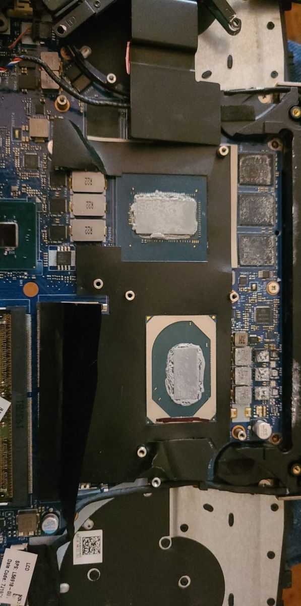

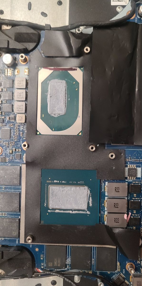

    Sprzęt rozkręcony. Teraz takie pytanko doprecyzowujące, czyścić z pasty tylko te metalowe procesor i grafikę, a wokół nie ruszać?
    Widok wnętrza laptopa z odsłoniętymi procesorem i układem graficznym pokrytymi pastą termoprzewodzącą.
    Płyta główna laptopa z widocznymi procesorem i układem graficznym pokrytymi starą pastą termoprzewodzącą.
    Jeśli pasta jest mocno zaschła, to najpierw trzeba zwilżyć i poczekać aż będzie łatwiejsza do usunięcia. Absolutnie nie skrobać niczego na siłę, można pourywać elementy wokół rdzenia i porysować/ukruszyć sam rdzeń.
    Używaj IPA i np. patyczków do uszów.
    Celem jest usunięcie pasty z rdzeni, one nie są metalowe tylko krzemowe.
    Jeśli delikatnie usuniesz ją z reszty elementów to lepiej, natomiast nie wpłynie to na pracę tych podzespołów.

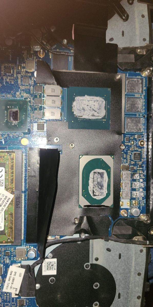

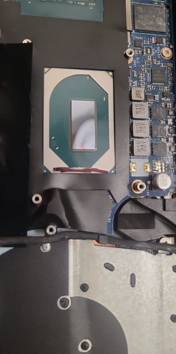

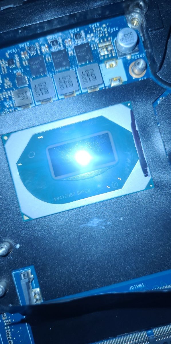

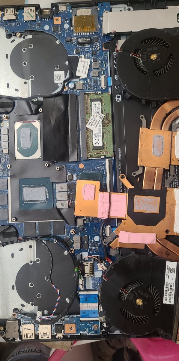

    Niestety po dwukrotnej wymianie pasty problem z CPU się utrzymuje, więc jeśli ktoś jeszcze zagląda, to podpowiedzcie. Może ja tej pasty daję za mało?
    1. zdjęcie to pasta fabryczna,
    2. i 3. zdjęcie to pasta przeze mnie nałożona.
    Głównie chodzi o procesor, czyli ten dłuższy prostokąt, bo z GPU jest ok.
    Dodatkowo zauważyłem jakieś kropki na procesorze – co to może być?
    Procesor laptopa bez pasty termoprzewodzącej, widoczny z lampą błyskową oraz komponenty płyty głównej.
    Widok wnętrza laptopa z odsłoniętym procesorem i układem graficznym, na których widać nałożoną pastę termoprzewodzącą.
    Wnętrze laptopa z widoczną płytą główną, wentylatorami i procesorem pokrytym pastą termoprzewodzącą.
    Dwa układy scalone na płycie głównej laptopa, pokryte świeżo nałożoną pastą termoprzewodzącą.
  • #20 21538887
    memoory2016
    Posty: 15
    >>21538883
    Ok, dzięki, spróbuję dołożyć. Jak to nie pomoże, to chyba tylko serwis. Temperatury skaczą, a te kropki myślałem, że może uszkodzenie, ale skoro nie.
    Chyba że na tych prostokątach brakuje pasty, ale to już gdybam xD

    ArturJK
    Posty: 3232
    Pomógł: 641
    Ocena: 772
    spróbuję dołożyć. Jak to nie pomoże to chyba tylko serwis. Temperatury skaczą, a te kropki myślałem że może uszkodzenie, ale skoro nie.
    Patrząc na zdjęcia wszystko jest w porządku, pasta rozłożona poprawnie i wszędzie. Dołożenie większej ilości raczej nic nie pomoże, bo i tak po założeniu układu chłodzenia nadmiar wyciśnie się poza rdzenie.
    Chyba ze na tych prostokątach brakuje pasty, ale to już gdybam xD
    Te prostokąty to cewki i tranzystory, najczęściej producenci stosują do chłodzenia tych elementów żelu termicznego, lub termopadów.
    Fabrycznie nic tam nie było? Koło tranzystorów chyba widać jakieś resztki materiału chłodzącego. Jeśli tak, to obowiązkowo musi być tam również nałożony materiał jaki był, termopad lub żel termiczny, nie pasta termo.
    Tylko czy te tranzystory mają wpływ na temperature CPU?
    Jeśli nie są chłodzone tak jak to przewidział producent, przegrzewają się i mogą podawać niepoprawne (za wysokie) napięcie na CPU, co może prowadzić do przegrzewania się, lub uszkodzenia samego CPU.
    Jak widzisz mogą mieć wpływ, jak najbardziej.
