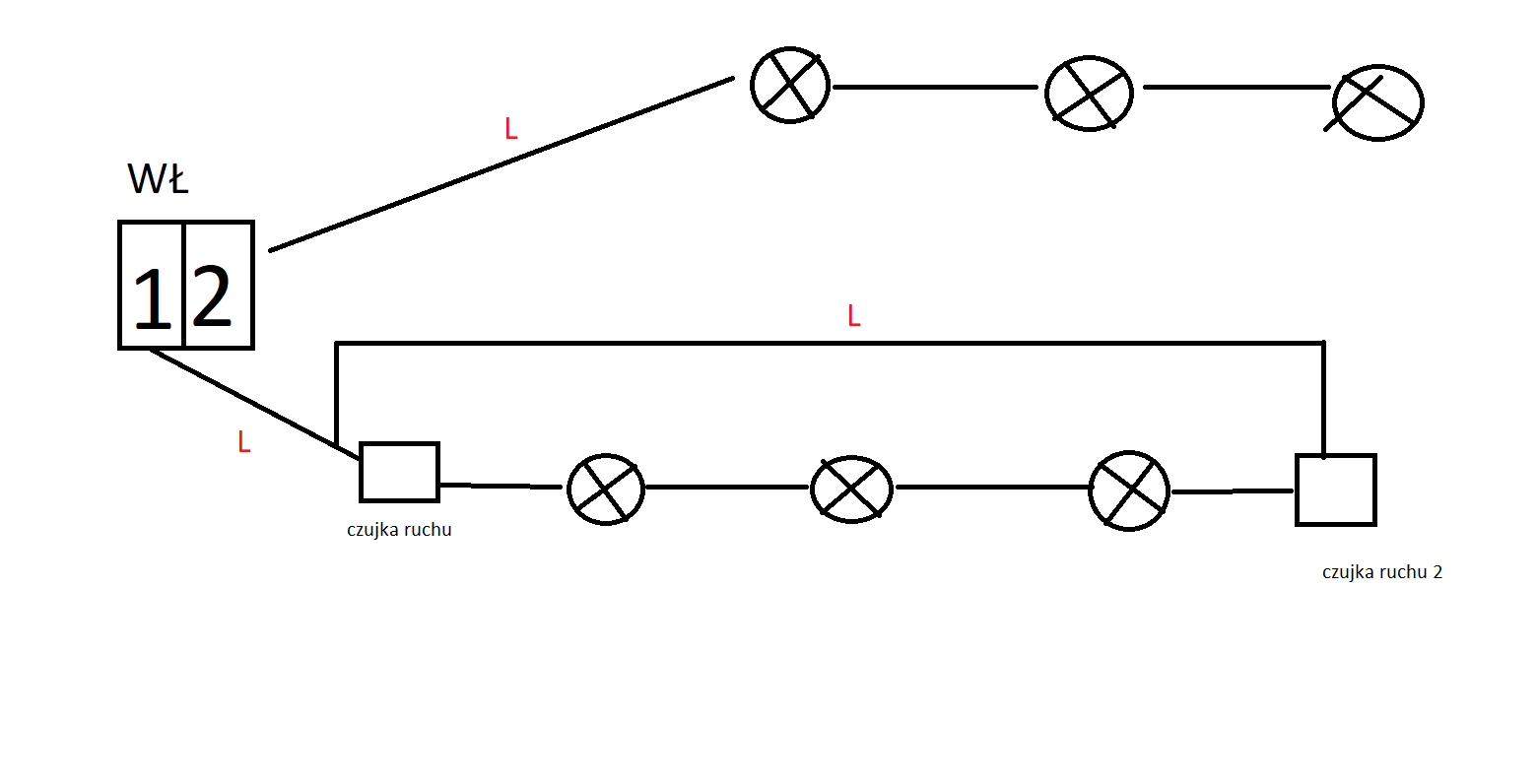

    Mam na elewacji 3 lampy, które chciałbym moc włączać na 2 sposoby.
    1 sposób – włącznikiem na stałe, żeby świeciły non stop, kiedy kliknę przycisk,
    2 sposób – załączane przez czujki ruchu (jedna przy wejściu do domu, druga przy furtce).
    Czy jeżeli zrobię to tak, jak na schemacie, który wrzucam niżej, będzie to działać?
    Schemat elektryczny trzech lamp sterowanych przełącznikiem i dwoma czujnikami ruchu.

    >>21527189
    Łącznik z dwoma klawiszami.
    1. klawisz normalnie podłączony do lamp - tradycyjnie
    2. klawisz zasila czujki ruchu, a czujki zasilają lampy
    Oczywiście musiałbyś zawsze pamiętać o włączaniu i wyłączaniu czujek.

    Czy jeśli w tym przypadku czujki będą włączone i światło zapalone przez nie, i w tym momencie włączyłbym zasilanie stałe z przełącznika, zrobi się zwarcie?

    Czy jeśli w tym przypadku czujki będą włączone i światło zapalone przez nie, i w tym momencie włączyłbym zasilanie stałe z przełącznika zrobi się zwarcie?
    Nie, ponieważ zasilasz włącznik jedną fazą, która potem jest podzielona na dwa klawisze. Zwarcie byłoby, gdybyś użył dwóch różnych faz.
