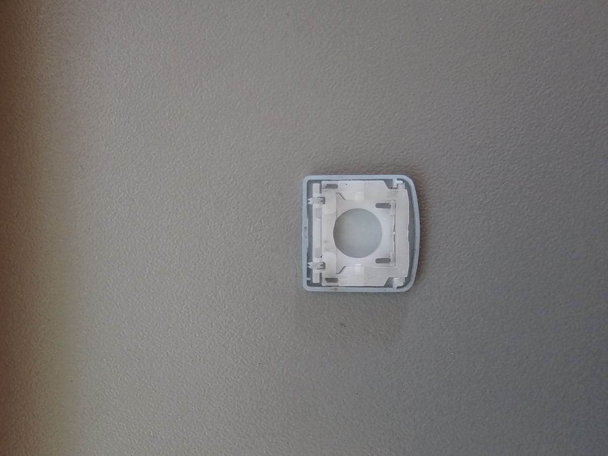

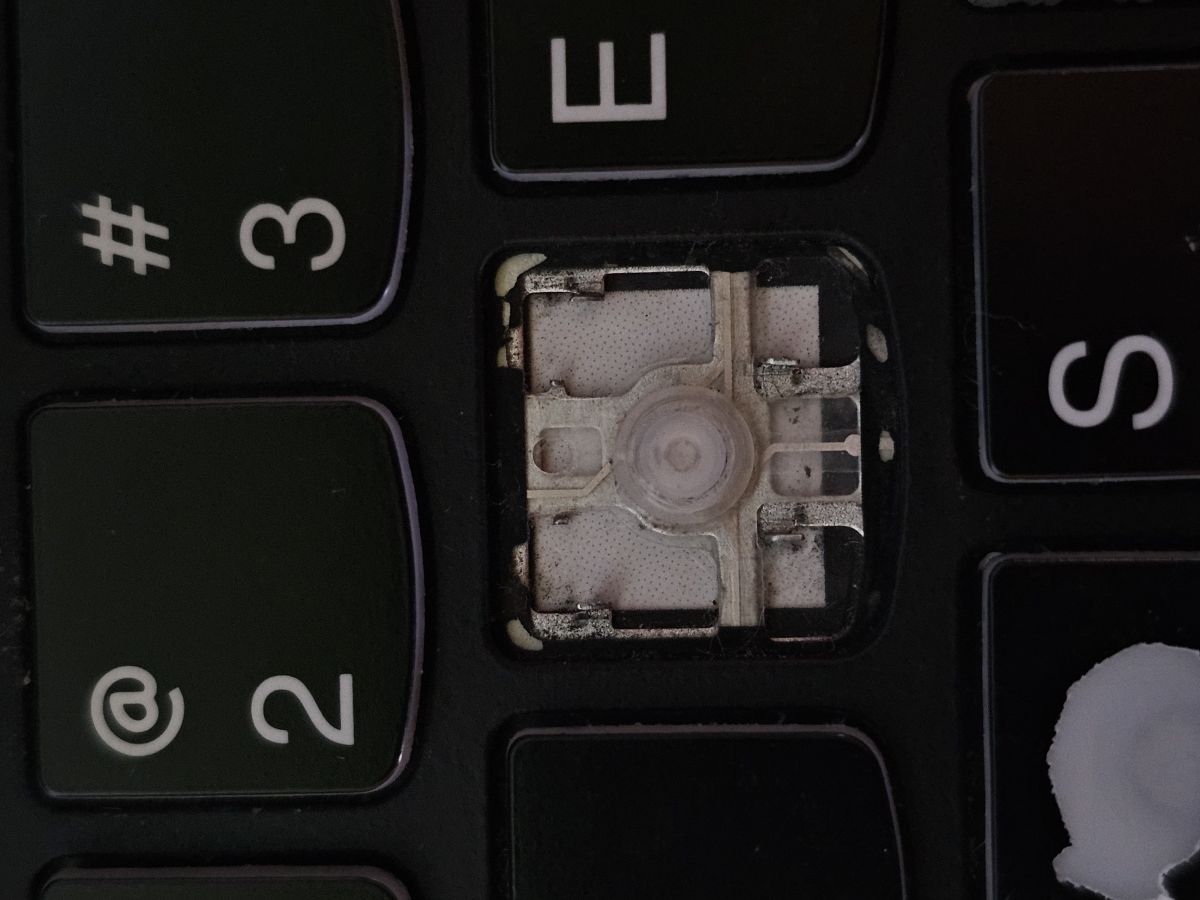

    Potrzebuję pomocy, ostatnio wypadł mi klawisz "w" i za każdym razem, gdy go wkładam i nacisnę klawisz od dołu, to wypada.
    Leżący na stole plastikowy klawisz od klawiatury komputerowej bez zaczepów.
    Brakujący klawisz „W” na czarnej klawiaturze laptopa, widoczne elementy mechanizmu pod klawiszem.

    Nic nie jest połamane. Musisz wpierw włożyć krzyżak w te 4 metalowe zaczepy na klawiaturze. Potem wstrzelić klawisz.

    A ja tam na pierwszym zdjęciu widzę chyba pęknięty zaczep lewy górny róg, i na pewno oderwany zaczep prawy górny róg.

    Dzięki za pomoc, muszę wymienić klawisz 😔
