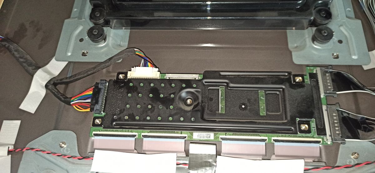

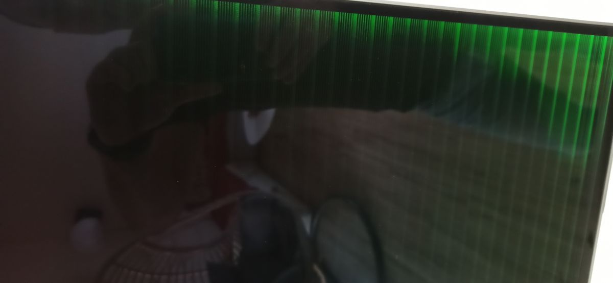

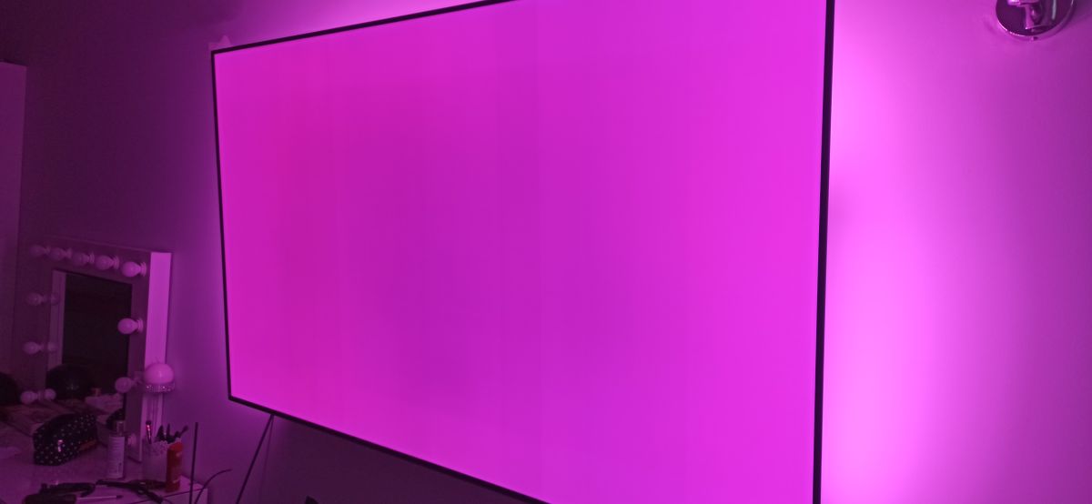

    Telewizor 4-letni Philips 65OLED805/12, brak reakcji obrazu, dźwięk i Ambilight działają, Android działa obsługiwany na "ślepo".
    Co może być przyczyną? TCON/taśmy?
    Gdzie szukać usterki? Czy warto kupić TCON i go wymienić?
    Zbliżenie na elektronikę wewnętrzną telewizora Philips OLED, widoczna płytka TCON oraz taśmy sygnałowe.
    Ciemny ekran telewizora z widocznymi pionowymi zielonymi liniami w górnej części wyświetlacza.

    Może zanim kupisz TCON to lepiej zrobić podstawowe pomiary np czy bezpiecznik jest sprawny oraz czy masz na nim napięcie oraz pomiary na cewkach

    Pomiary to podstawa działań przy każdym uszkodzeniu, ale gdy "naprawia" Janusz to wtedy najważniejszym kryterium jest możliwość zwrotu zakupu w czasie 14 dni bez podania przyczyn...
    Po tym, że nawet nie próbował po kolei nie odpinać fleksy widać, że tutaj zachodzi ten drugi przypadek...

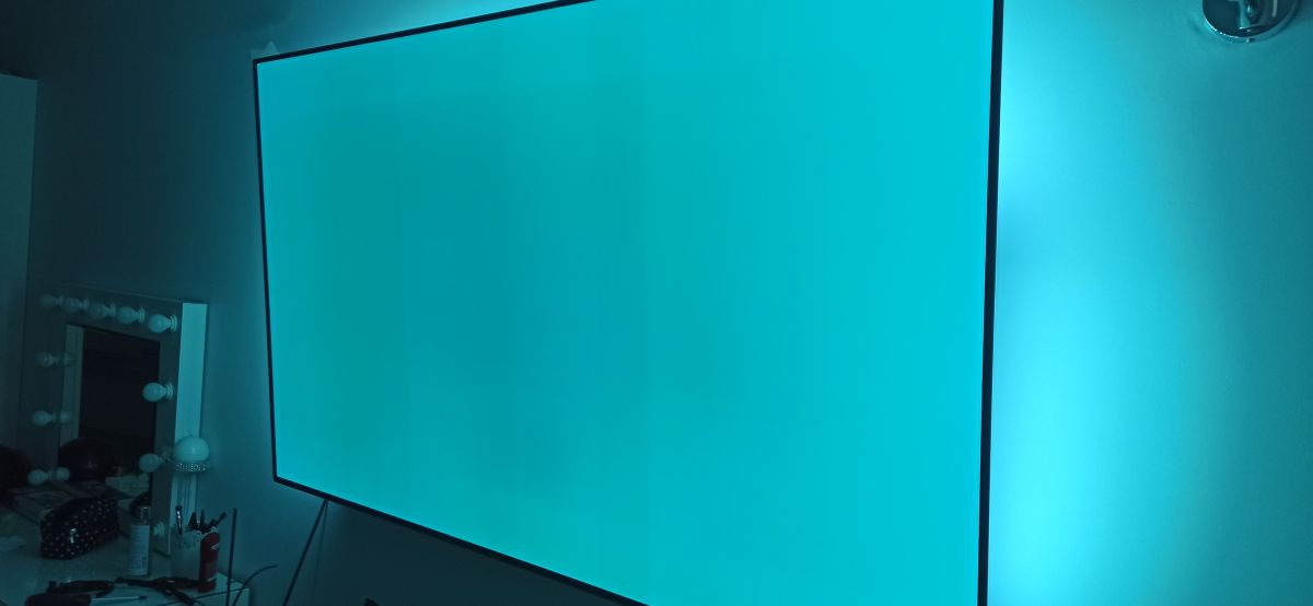

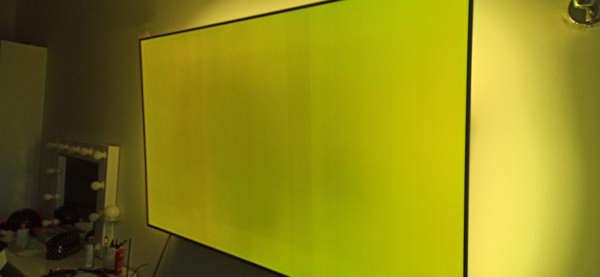

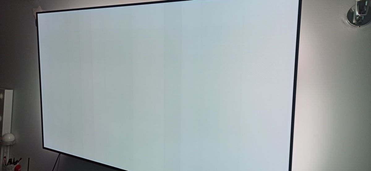

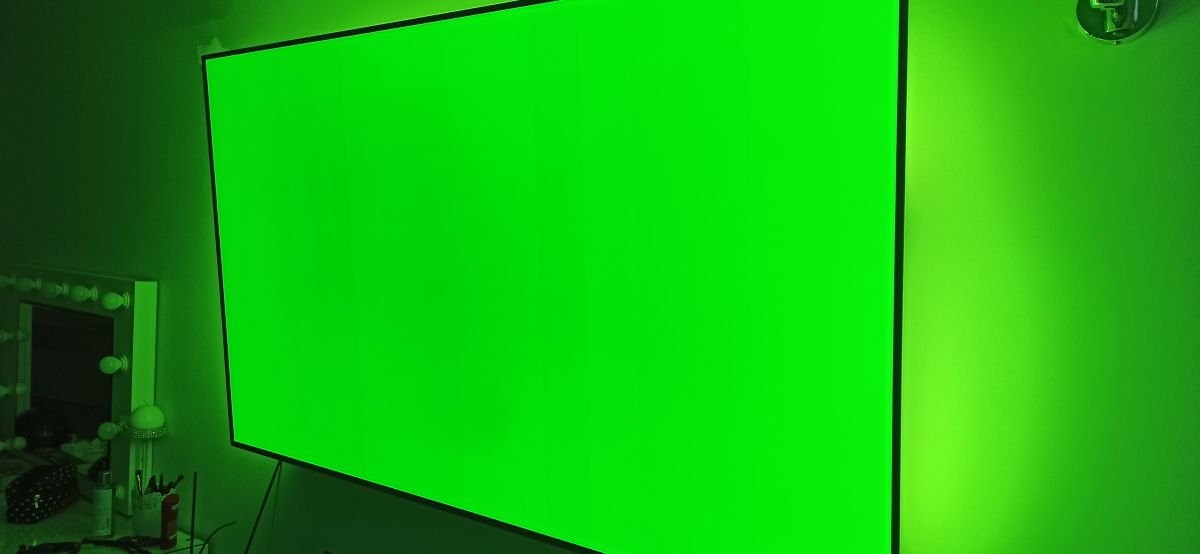

  • #4 21621608
    junioreks24
    Posty: 1
    Witam, oddałem TV do serwisu. Serwis stwierdził uszkodzoną matrycę. Mimo chęci jej wymiany z mojej strony odpowiedź od serwisu oraz TPV była taka, że nie ma już dostępnych części zamiennych do tego modelu.
    Kusiło mnie i nurtowało, dlaczego TV po włączeniu pokazał objawy, zaś po restarcie jednokrotnie udało mi się go uruchomić. Działał sprawnie, aż do kolejnego uruchomienia. Wtedy "padł". Zamówiłem więc w ciemno T-Con do tego modelu i uwaga! TV działa, ale pojawił się pewien mankament, z którym liczę, że coś mi doradzicie. Pojawiły się pasy delikatnie ciemniejsze i jaśniejsze w RGB na wszystkich barwach. Czy da się to jakoś skalibrować?
    Ekran telewizora z widocznymi pionowymi pasami i żółto-zielonym zabarwieniem. Ekran telewizora z widocznymi pasami w odcieniach niebieskiego i turkusu Ekran TV z pionowymi pasami w różnych odcieniach szarości. Telewizor wyświetlający zielony ekran z pasami o różnej jasności Telewizor z różowym ekranem i widocznymi pasami o nierównej jasności

    no i jak krakarak? Janusz sobie poradził. Niby nie koniecznie do końca ale serwis powalił na kolana... Brawo Ty! Co do usterki nie wypowiem się autorytatywnie bo co można sądzić z obrazka matryca. Ciekaw jestem jak to jest zauważalne przy obrazie ruchomym.

    Serwisiowi nawet się nie chciało podstawić tcona, nic z tym nie zrobisz, musisz się przyzwyczaić lub po czasie kolejny tcon się uszkodzi, możliwe uszkodzenie panelu.

    Nijak. Mam wpaść w zachwyt, że autor tematu coś samodzielnie robi we własnym sprzęcie?...
    Jak już autor dłubie to jeszcze co może zrobić to porządnie przemyć styki na wtykach i gniazdach taśm T-Con <-> matryca. Jak nie pomoże to niech odkłada kasę na nowy...
    Patrząc na mocne, czarne pasy na ostatnim zdjęciu wygląda mi to na uszkodzenie panelu, które doprowadzi T-Con do identycznego stanu jak poprzedni.

    Mocne czarne pasy są ...ale na zdjęciu w pierwszym poście autora czyli przed "Janusza" naprawą.
