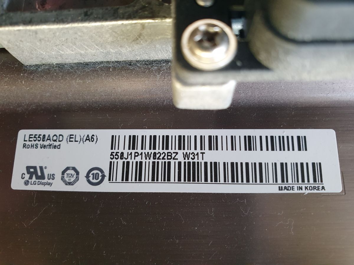

    Matryca LE550AQD (EL)(A6):
    Tabliczka znamionowa na urządzeniu elektronicznym LE550AQD.
    Odpięcie którejkolwiek z taśm powoduje całkowity zanik obrazu, próby wykonywałem zaraz po odblokowaniu TV, gdy jeszcze wyświetla się logo PHILIPS.

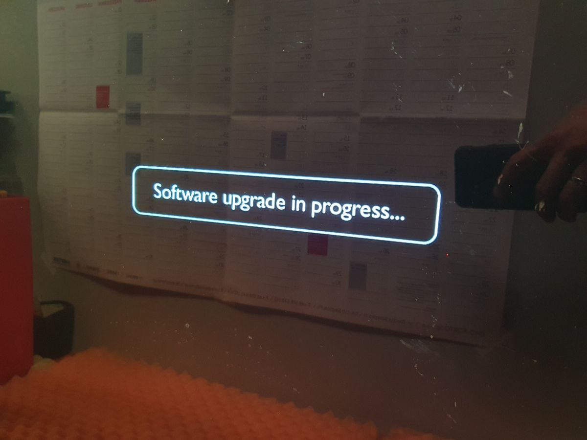

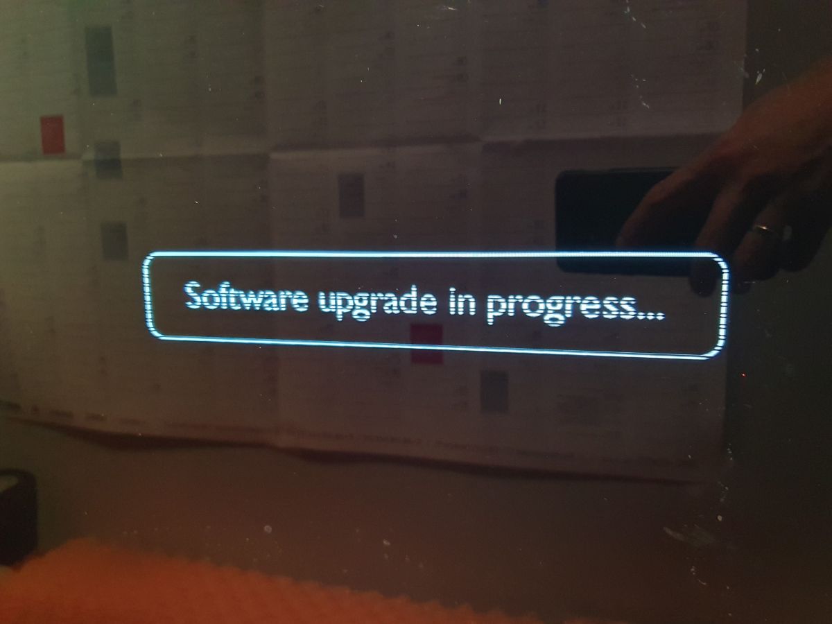

    Następnie wróciłem do starego T-CON, bo dostałem na maila firmware upgrade_loader.pkg z supportu Philipsa, upgrade przebiega pomyślnie:
    26_capture...fw_upd.txt (932.97 kB)Musisz być zalogowany, aby pobrać ten załącznik.
    Co ciekawe, na początku procesu komunikat wygląda tak:
    Ekran telewizora z komunikatem Software upgrade in progress...
    A po 3 minutach tak:
    Komunikat Software upgrade in progress... na ekranie telewizora.
    Natomiast poza tym nie ma białych linii jak na filmie. Po kilkukrotnym restarcie TV się blokuje.

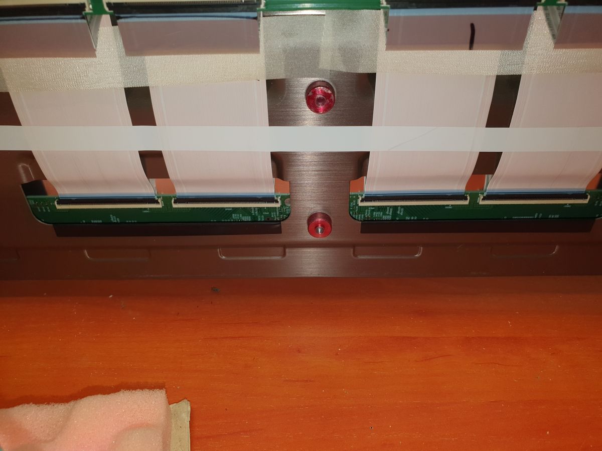

    Niestety druga strona T-CONa jest totalnie zabudowana i nie ma możliwości wykonania tam jakichkolwiek pomiarów:
    Taśmy podłączone do płytki drukowanej w telewizorze.
    Bez schematu T-CONa niewiele zdziałam. W zasadzie wyczerpały mi się już pomysły, ale mimo wszystko liczę na wskazówki.

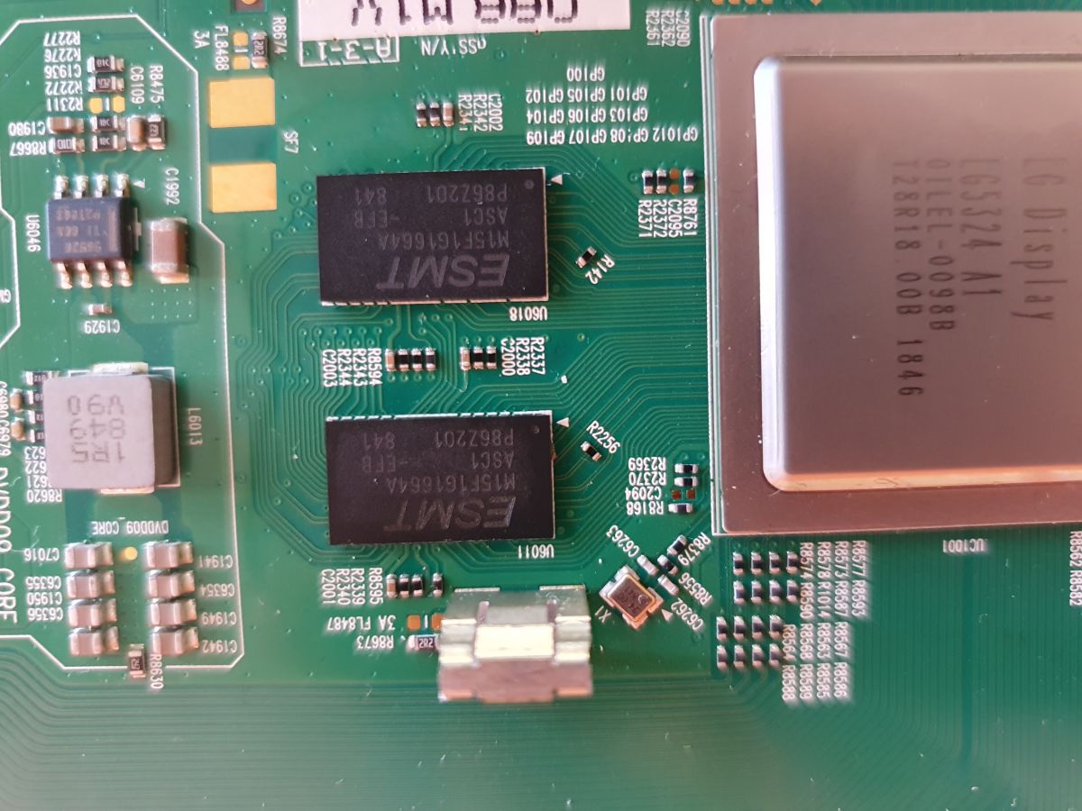

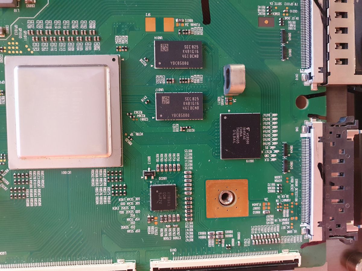

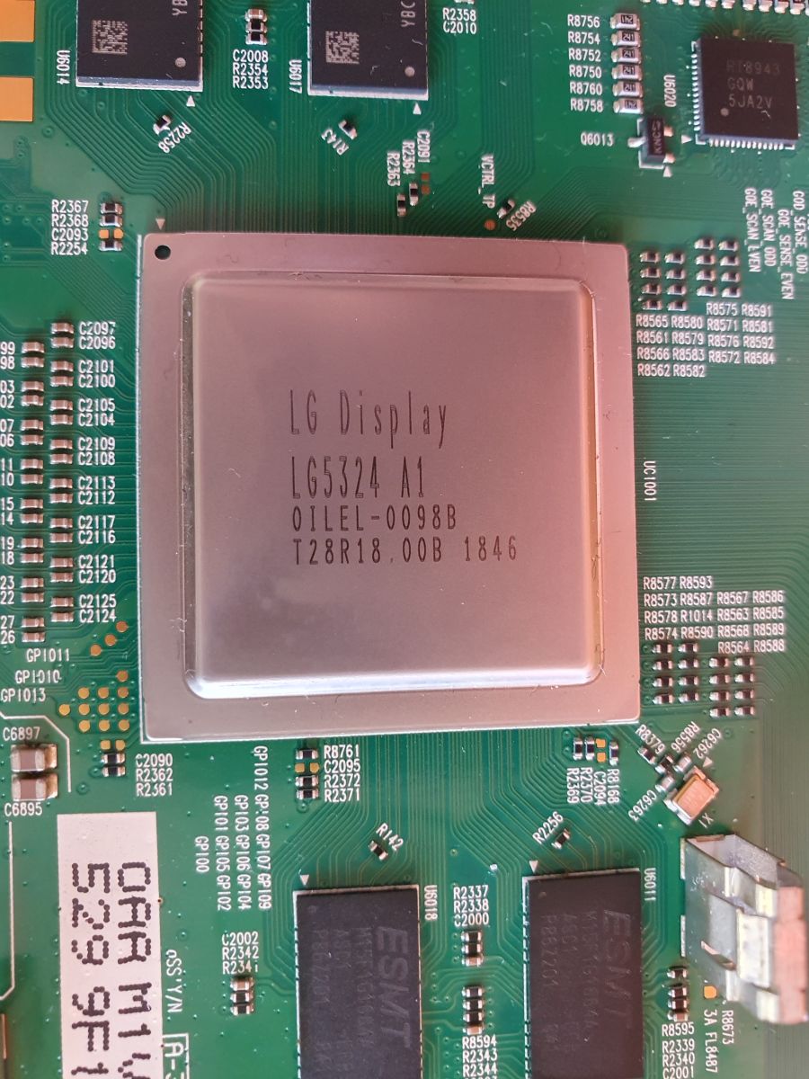

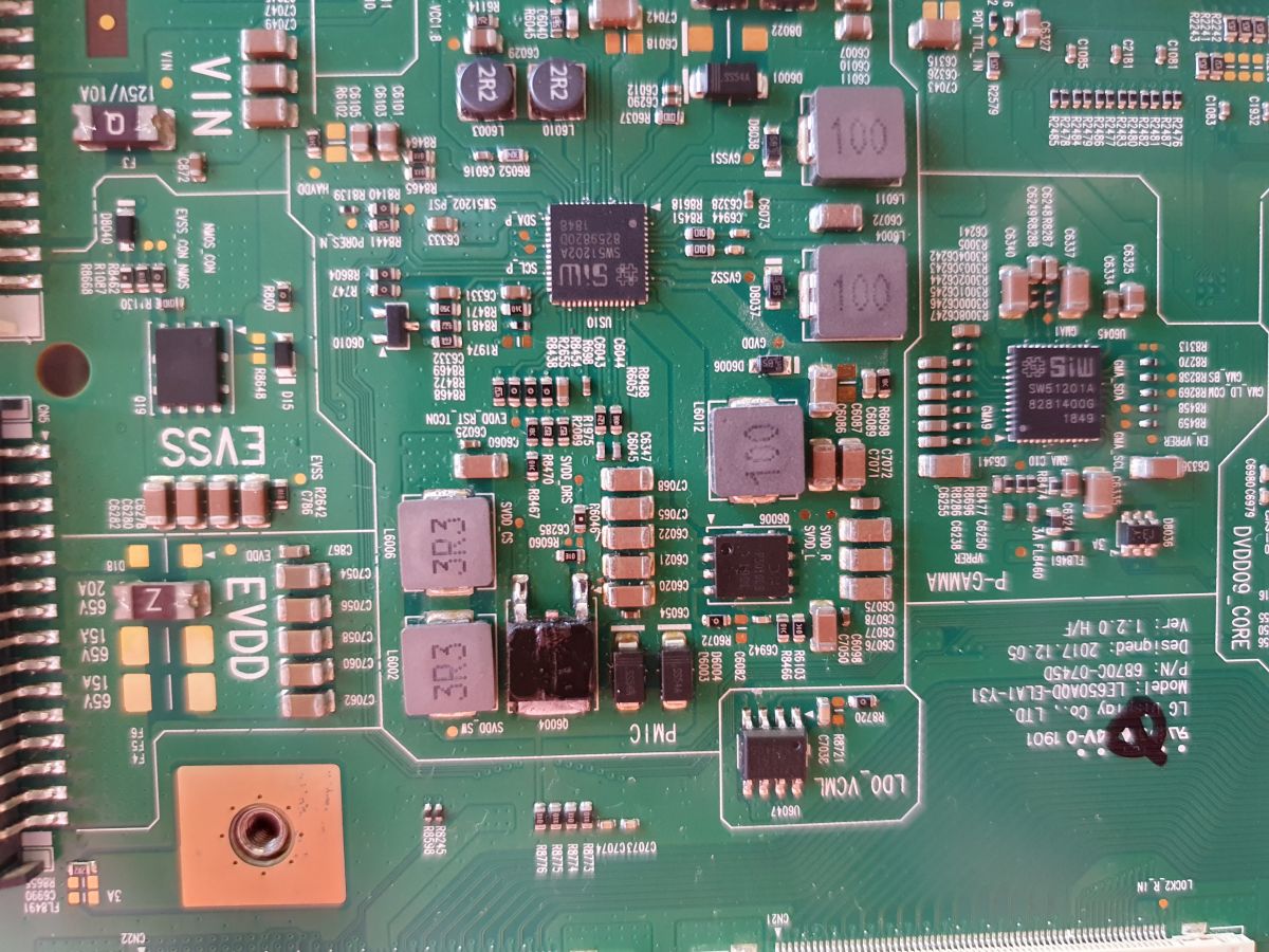

    T-CON
    Model: LE650AQD-ELA1-Y31
    P/N: 6870C-0745D
    Płytka drukowana z różnymi komponentami elektronicznymi i układami scalonymi.
    Główny układ to LG5324-A1:
    Zbliżenie na płytkę drukowaną z układem LG5324-A1 i innymi komponentami.
    Poza tym: DRAM K4B1G1646I-BCNB, eMMC THGBMNG5D1LBAIT,
    Płyta główna T-CON z układami scalonymi i złączami.
    SDRAM M15F1G1664A:
    Zdjęcie płytki drukowanej z układami scalonymi i oznaczeniami.
    oraz układy Silicon Works SW51202A, których przeznaczenia nie mogę ustalić:
    Zbliżenie na płytkę drukowaną z widocznymi różnymi układami scalonymi i komponentami elektronicznymi.

    SM to service manual ... tutaj akurat na T-con
    Od dobrych kilku lat producenci nie daja SM na T-con, są czasem SM na TV/ chassis / zasilacze.
    Tam na T-con masz "pomarańczowe" pkt. wokoło tych SW51202A ?> opisane
    - mozna pomierzyć napięcia
    na SW51202A brak info. , datasheetu czyli nie wiadomo co to
    Wokoło jednego sa pkt. opisane jako GMAx czyli Gamma?
