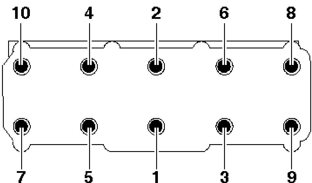

    Pany, pomocy! Na ile niutonometrów dokręcić głowicę w silniku BMM 2.0 TDI Seat Leon 1P1? Dzięki za pomoc.
    #2 21528412
    JayRo
    Posty: 2433
    Pomógł: 708
    Ocena: 948
    W czterech etapach:
    1. 40Nm
    2. 60Nm
    3. 90°
    4. 90°
    Schemat kolejności dokręcania 10 śrub głowicy cylindra silnika.
