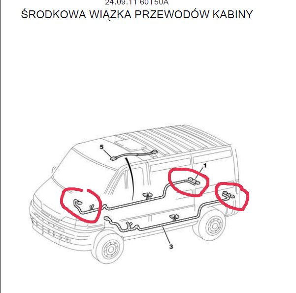

Peugeot Boxer I brak tylnych świateł, gdzie przebiega wiązka instalacji?
pcrb 23 Kwi 2025 18:58 342 1
  • #1 21528418
    pcrb
    Posty: 19
    Ocena: 9
    Witajcie, kupiłem Peugeot Boxer pierwszej generacji. Nie ma świateł tylnych, tylko lewy kierunkowskaz. Nie mogę dojść do przyczyny. Czy może ktoś mi podpowiedzieć, którędy wchodzi instalacja do kabiny? Pewnie jest wiązka gdzieś przełamana, ale nie widzę totalnie gdzie i pewnie będę musiał odbudować tę część instalacji. Bezpieczniki wszystkie OK. Chyba że tylne światła mają jakiś moduł, o którym nie wiem. Nie działa lampa prawa, lewa oraz podświetlenie tablicy.
  • #2 21528890
    shegipl
    Posty: 680
    Pomógł: 76
    Ocena: 1138
    Schematyczny rysunek busa z oznaczoną na czerwono środkową wiązką przewodów kabiny.
