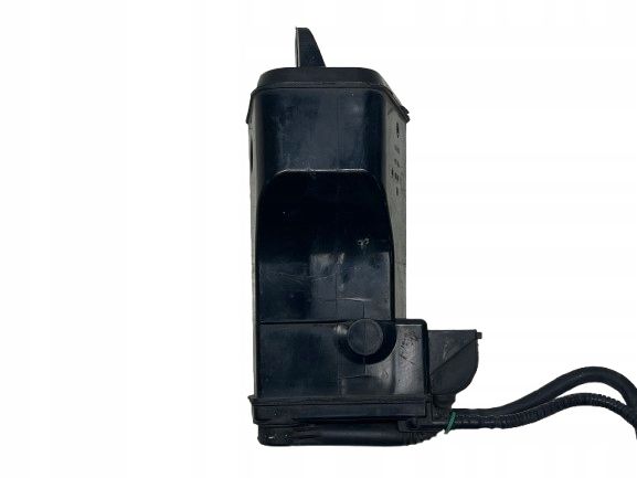

    Astra H 1.8 125kM.
    Zaczęło się od nierównej pracy silnika po postoju na wolnych obrotach, po rozgrzaniu było ok.
    Zauważyłem, że tworzy się podciśnienie w zbiorniku paliwa. Po poluzowaniu korka wlewu paliwa objawy ustąpiły ale czuć paliwem w kabinie.
    Zawór EVAP sprawdzony działa, napięcie sterowania dochodzi.
    Brak błędów.
    Jaka może być przyczyna problemu?
    Może węglowy filtr par paliwa się zapchał?
    Gdzie on się znajduje i jak go sprawdzić?

    Tu chyba nie ma filtra tylko opary trafiają do dolotu. Zawór sprawdziłeś czy się otwiera i jest przepływ po podaniu napięcia?

    Za prawym nadkolem teoretycznie.
    Czarny plastikowy pojemnik z przewodami, widoczny z boku, najprawdopodobniej element układu samochodowego.
