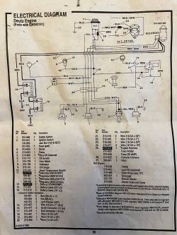

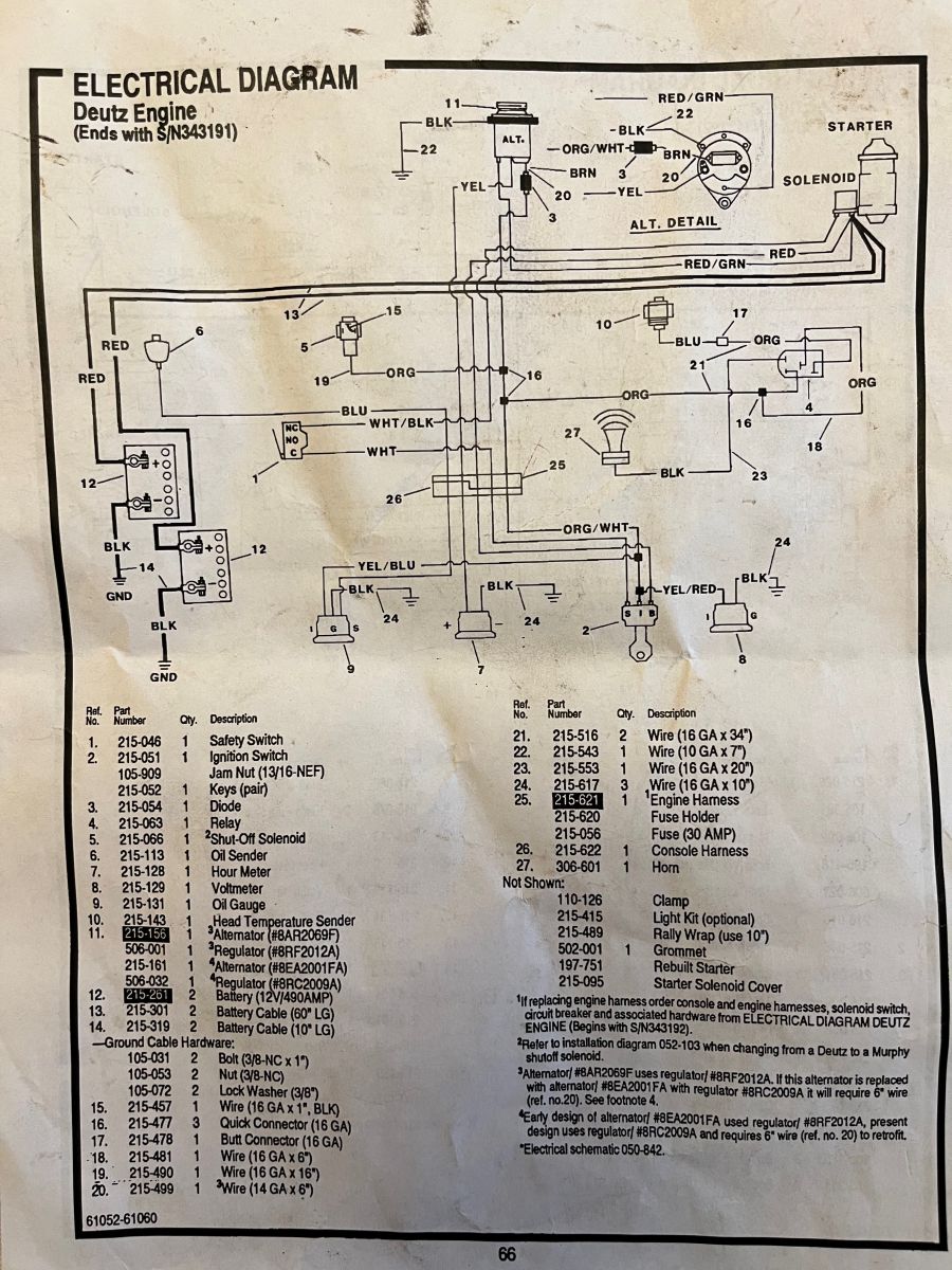

    Witajcie. Wymieniam instalację jak na rysunku. Maszyna to Ditch Witch. No i jest tam dioda, opisana jako 3, na wyjściu z regulatora napięcia. No i brakuje mi wiedzy, żeby rozkminić, w którą stronę dioda ma puszczać, no i jaka wartość natężenia.
    Schemat elektryczny silnika Deutz z oznaczeniem diody (poz. 3) na wyjściu z regulatora napięcia.

    Diodę montujesz po przewodzeniem w kierunku alternatora. Jest ona na przewodzie kontrolki. Zapobiega żarzeniu się lampki.

    Przypuszczam, że alternator jest 6 diodowy i przez diodę płynie prąd do regulatora napięcia, który reguluje prądem na szczotki do układu wzbudzania. Bez odpalania silnika, jak podamy plus na wzbudzanie to powinien płynąć prąd ok. 2,5 A.
    Jak podłączysz źle to nie będzie ładowania.

    No Ai się mota tam nie ma kontrolki ładowania, a do alternatora idzie "15" po co dali tam diodę "kij wie" jedynie będzie spadek napięcia, bez diody też będzie działać. Nie wiadomo też jak zbudowany alternator to że ma mostek prostowniczy to wiadomo, ale czy napięcie referencyjne jest z uzwojeń alternatora czy może z instalacji i tu cały ten "gwóźdź" użycia tej diody.

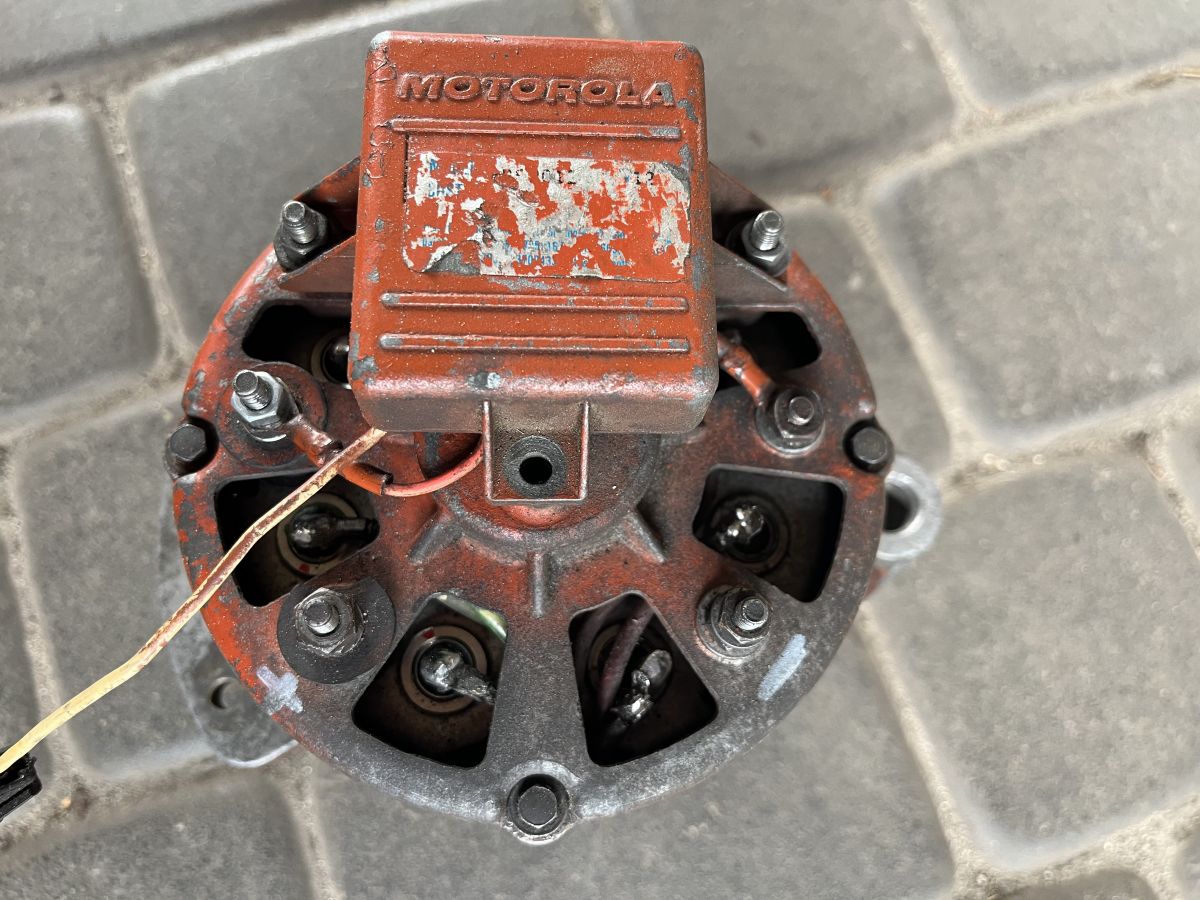

    Tak, 6-diodowy. Chwilowy brak ładowania mnie nie martwi, bardziej utrata świeżo wyremontowanego mostka.
    Bez otwarcia nie jestem w stanie określić, gdzie idzie plus z regulatora, gdzieś pod mostek.
    Właśnie mnie olśniło, jeżeli dioda pozwoli na przepływ prądu przez regulator w kierunku instalacji, to nie rozłączy cewki gaszenia (5) po wyłączeniu stacyjki.
    Nie wiem tylko, na które wyjście podłączyć licznik MTH (7).

    Jak robiłeś alternator trzeba było zrobić zdjęcia mostka, co z tym co napisałem wyżej? Mostek pokazał by prawdę.

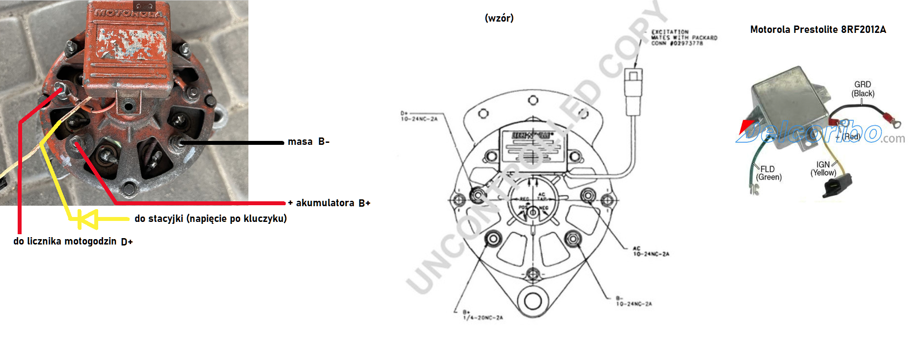

    Nie jestem elektrykiem, lecz lubię analizować takie przypadki.
    Jeśli przedstawiłeś dobry schemat i poprawnie podłączyłeś regulator do alternatora, to wszystko wskazuje na to, że połączenia powinny wyglądać tak (dodałem do rysunku obrazki referencyjne):
    Zdjęcie alternatora Motorola z oznaczonymi połączeniami przewodów oraz schematem podłączenia i rysunkiem regulatora Prestolite 8RF2012A.
    Po włączeniu kluczyka pojawia się napięcie na żółtym przewodzie i przez diodę włącza wzbudzenie alternatora.
    Czerwony przewód D+, to wskaźnik ładowania (stan wysoki, gdy alternator generuje napięcie). W standardowym wykorzystaniu sygnał ten gasi kontrolkę nieładowania akumulatora, a tutaj zasila liczenie motogodzin.
    Mostek będziesz w stanie sprawdzić dopiero po wyjęciu go z alternatora, gdyż w tym momencie diody mostka zwarte są uzwojeniami statora.
  • #13 21533108
    twojtczak
    Posty: 16
    >>21530418 Brzmi to rozsądnie, dzięki!
  • #14 21533771
    Megawe
    Poziom 34  
    Posty: 2657
    Pomógł: 246
    Ocena: 1423
    D+ mają alternatory 9 diodowe.
    6 diodowy ma wyjście ze środka uzwojeń stojana. Napięcie jest o połowę niższe i steruje przekaźnikiem kontrolki ładowania.
    Tutaj jest woltomierz dla którego nie ma znaczenia czy wskazuje napięcie alternatora sześcio czy dziewięciodiodowego.
