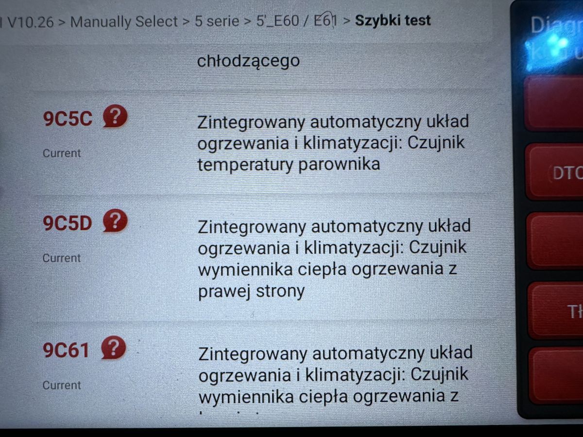

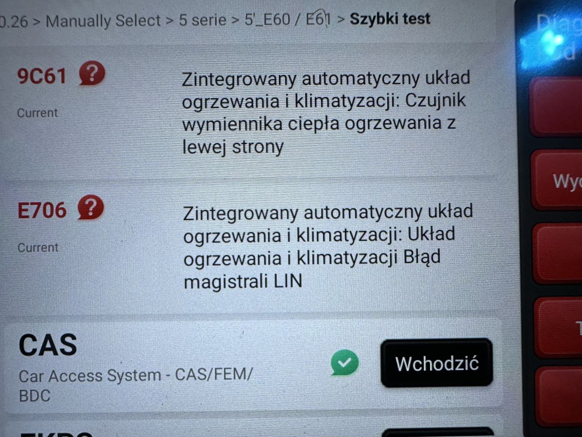

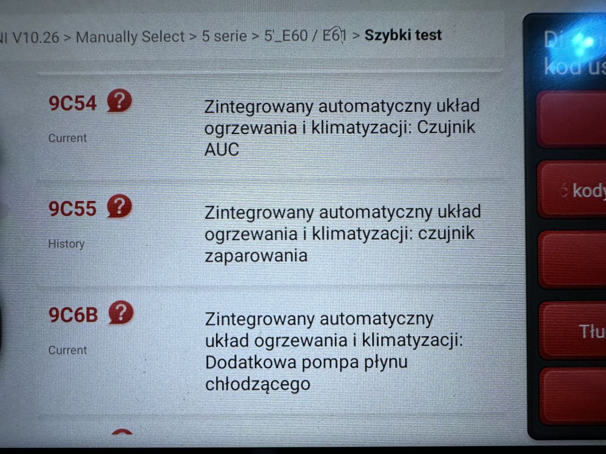

    Dodatkowo w komputerku mam takie błędy:
    Ekran diagnostyczny samochodu z błędami 9C61 i E706 dotyczącymi układu ogrzewania i klimatyzacji.
    Wyświetlacz diagnostyczny samochodu z trzema aktywnymi błędami związanymi z układem ogrzewania i klimatyzacji.
    Zrzut ekranu testera diagnostycznego z trzema błędami klimatyzacji i ogrzewania BMW serii 5 E60.
    Wygląda, jakby któraś z kostek nie łączyła – dzisiaj rozbieram z powrotem

    Witam, też mam ten problem tylko po wymianie na radio Linux z CP/AA, CIC E60 polift. Też mam te same błędy — jakby coś blokowało moduł IHKA (jak je usunę, to wracają po 0,5 s). Czy udało się rozwiązać problem?

    Posty: 2
