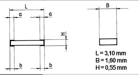

    Obudowa 1206 to raczej moc 0,25 W a nie 1 W lub 2 W. Wynika to z wymiarów tej obudowy.
    Schematyczny rysunek obudowy SMD 1206 z wymiarami: długość 3,10 mm, szerokość 1,60 mm, wysokość 0,55 mm.
