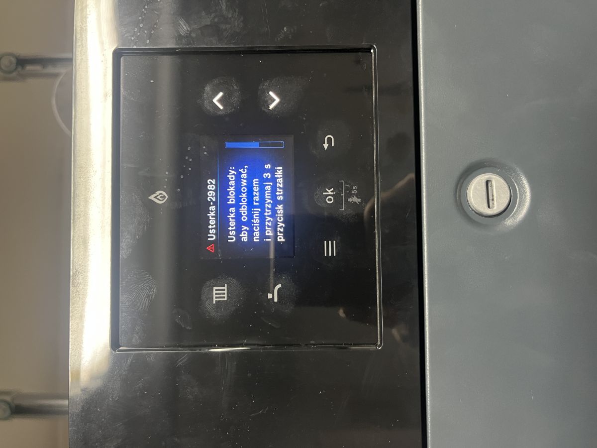

    Dzień dobry,
    W piecu Buderus GB 272-70H obsługującym wspólnotę mieszkaniową (13 mieszkań), po roku pracy zaczął pojawiać się kod usterki "2982 - usterka blokady". Firma instalująca piec wymieniła płytę główną, ale bez rezultatu; co jakieś 2–3 tygodnie usterka wraca, piec się wyłącza i trzeba go resetować. Po resecie pracuje znowu 2–3 tygodnie i wyłącza się z tym samym kodem usterki. Firma nie ma pomysłu na dalsze działania. Być może to coś drobnego, jakiś czujnik czy złączka. Czy ktoś miał może podobny problem?
    Pozdrawiam,
    P. Kazior
    Wyświetlacz pieca Buderus pokazujący kod usterki 2982 oraz instrukcję odblokowania.

    #2 21531070
    adamjur1
    Posty: 7048
    Pomógł: 770
    Ocena: 998
    A jak robisz ten reset - czy wystarczy wyłączyć zasilanie i włączyć ponownie ?
    Pozdr. J.

    Resetowanie działa przez naciśnięcie jednocześnie dwóch strzałek na panelu wyświetlacza, jak też przez włączenie-wyłączenie.
    Pzdr, P.

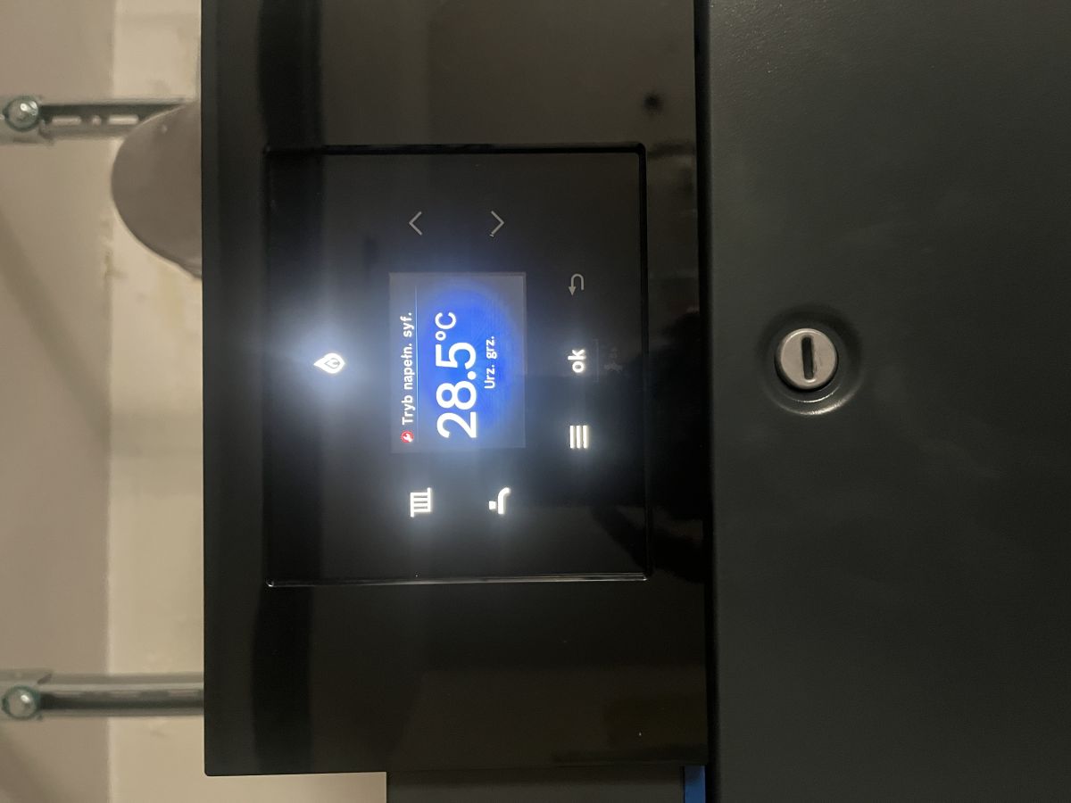

    Dzisiaj po resecie pojawił się nowy komunikat: Tryb napełn. syf, i jak na razie, piec nie wystartował z grzaniem. Powtórny reset też nie pomógł.
    Wyświetlacz panelu kotła z komunikatem Tryb napełn. syf, pokazujący temperaturę 28,5°C i przyciski sterowania.

    Program napełniania syfonu jest uaktywniany w następujących
    przypadkach:
    • Załączenie kotła przełącznikiem zał/wył.
    • Palnik nie był używany przez 28 dni.
    • Nastąpi przestawienie trybu pracy z letniego na zimowy.
    Przy następnym żądaniu ciepła ze strony c.o. lub zasobnika kocioł
    przez 15 minut jest utrzymywany na niskiej mocy cieplnej.
    Program napełniania syfonu pozostaje tak długo aktywny, aż
    zostanie osiągnięty czas pracy przez 15 minut na niskiej mocy
    cieplnej.
    W czasie trwania programu napełniania syfonu w obszarze
    informacyjnym widoku standardowego widnieje wskazanie TRYB
    NAP. SYFONU.

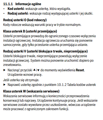

    2982 V Nie wykryto przepływu lub wykryto zbyt
    niski przepływ
    1. Upewnić się, że cyrkulacja ogrzewania działa poprawnie.
    2. Sprawdzić ustawienie pompy. W razie potrzeby wyregulować tak, żeby odpowiadało
    instalacji grzewczej.
    3. Prawidłowo podłączyć wtyczkę do czujnika temperatury.
    4. Prawidłowo podłączyć wtyczkę do sterownika.
    5. Prawidłowo przymocować czujnik temperatury.
    6. Sprawdzić czujnik temperatury i w razie potrzeby wymienić.
    7. Sprawdzić przewód łączący czujnika temperatury i w razie potrzeby wymienić.

    Dziękuję, pokażę to firmie instalującej. Z rozmowy telefonicznej wyniknęło, że chcą jeszcze raz wymienić płytę główną, tym razem także z okablowaniem. Podejrzewam, że usterka leży gdzieś indziej, przy jakimś czujniku, no ale to oni powinni lepiej znać produkt. Twierdzą, że do tej pory nie mieli takiej usterki. Przy okazji – tytuł błędu 2982 to "Usterka blokady", może 2982V to "Nie wykryto przepływu"?
