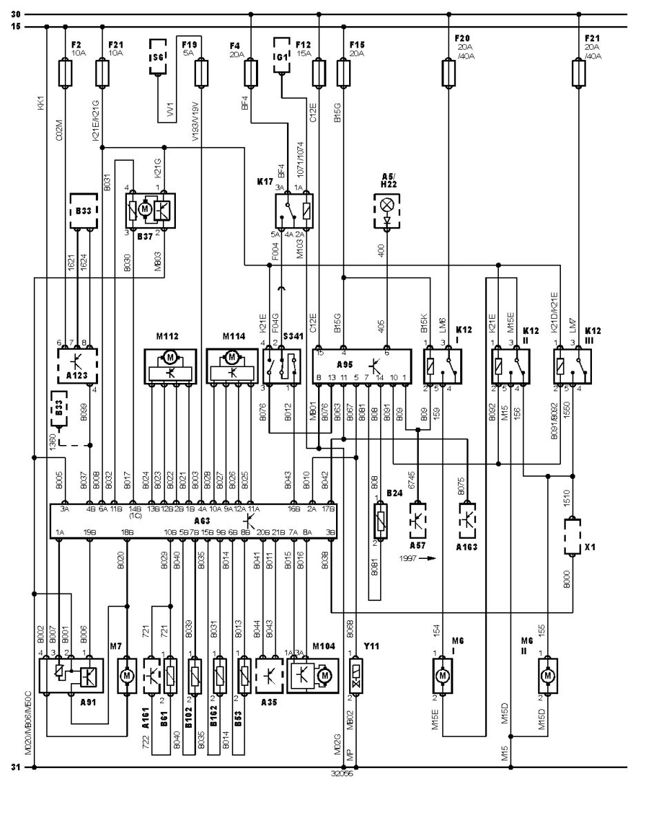

Schemat instalacji elektrycznej Peugeot 406 Coupe 2.0 16V RFV (XU10J4R) – gdzie znaleźć?

    O jaki konkretnie schemat chodzi?

    Wersja z automatyczną klimatyzacją i dwoma wentylatorami:
    Schemat elektryczny systemu klimatyzacji z dwoma wentylatorami i automatycznym sterowaniem w pojeździe.
    A5 - konsola wskaźników
    A35 - sterownik silnika
    A57 - sterownik skrzyni biegów
    A63 - sterownik klimatyzacji
    A91 - sterownik ogrzewania
    A95 - sterownik wentylatora
    A123 - wzmacniacz czujnika prędkości
    A161 - wyświetlacz
    B24 - czujnik temperatury silnika
    B33 - czujnik prędkości pojazdu
    B37 - czujnik temperatury wnętrza
    B53 - czujnik temperatury parownika
    B61 - czujnik temperatury zewnętrznej
    B102 - czujnik nasłonecznienia
    B162 - czujnik temperatury nagrzewnicy (?)
    G1 - alternator
    H22 - lampka ostrzegawcza przegrzania
    K12 - przekaźnik wentylatora
    K17 - przekaźnik klimatyzacji
    M6 - wentylator chłodnicy
    M7 - dmuchawa
    M104 - silnik klapy recyrkulacji
    M112 - silnik klapy kierunku nawiewu
    M114 - silnik klapy temperatury nawiewu
    S6 - combination switch (sam nie wiem co to)
    S341 - czujnik ciśnienia klimatyzacji
    X1 - złącze diagnostyczne
    Y11 - sprzęgło sprężarki klimatyzacji
