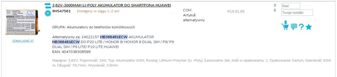

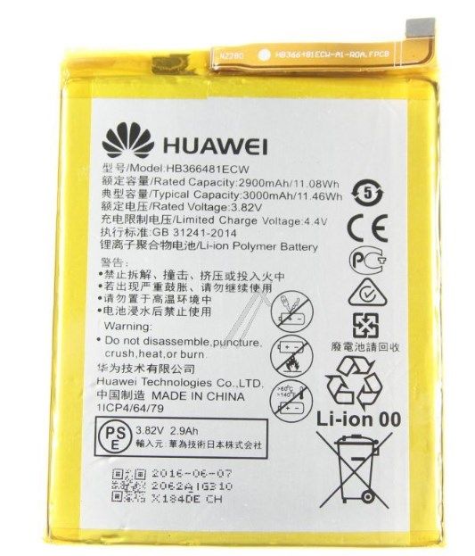

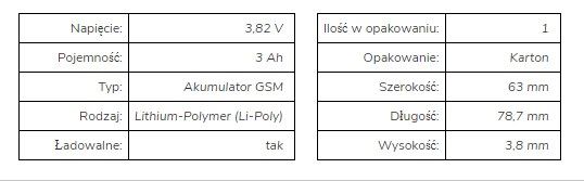

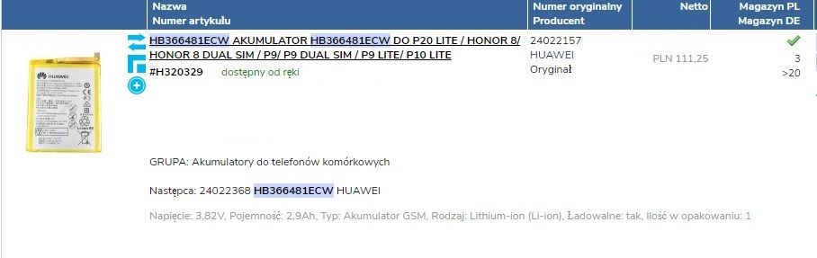

    Ciekawość to pierwszy stopień do... piekła. Bateria 9 lat więc może to przypadek, że akurat padła. Bateria do kupienia.

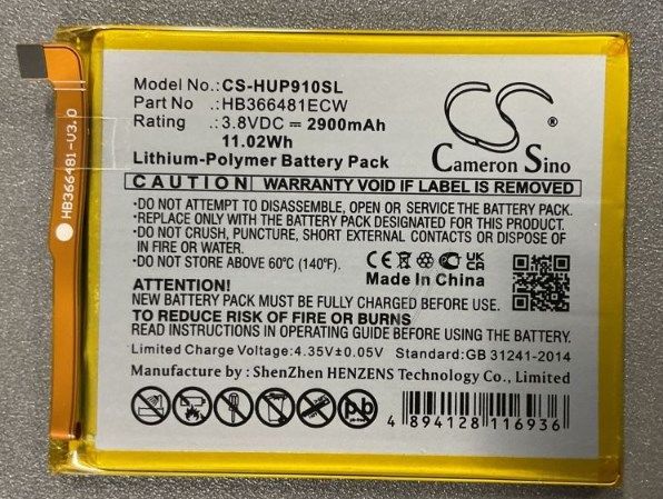

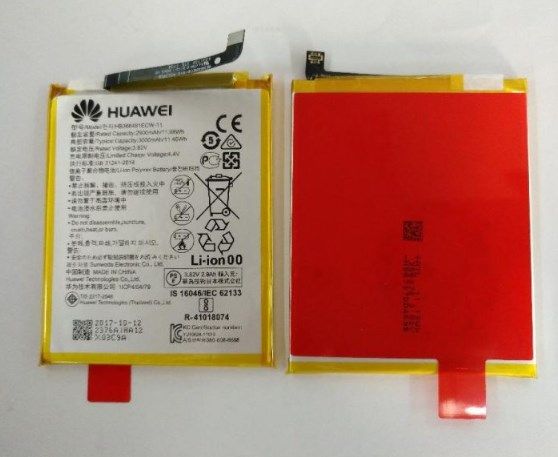

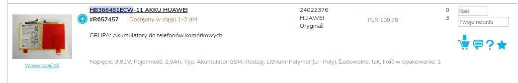

    Zrzut ekranu z oferty sprzedaży oryginalnej baterii Huawei HB366481ECW do modeli P20 Lite, Honor 8, P9 i P10 Lite. Bateria litowo-jonowa Huawei z oznaczeniami i ostrzeżeniami na etykiecie. Tabela z danymi technicznymi akumulatora litowo-polimerowego o napięciu 3,82 V i pojemności 2,9 Ah.
    Widok strony internetowej prezentującej akumulator do smartfona Huawei o pojemności 3000mAh, model HB366481ECW. Bateria litowo-polimerowa Cameron Sino model CS-HUP910SL o pojemności 2900 mAh z ostrzeżeniami dotyczącymi bezpieczeństwa. Tabela z danymi technicznymi baterii litowo-polimerowej o napięciu 3,82 V, pojemności 3 Ah i wymiarach 63x78,7x3,8 mm.
    Zdjęcie baterii HB366481ECW-11 AKKU HUAWEI na stronie sklepu internetowego z opisem technicznym i ceną. Dwie baterie litowo-jonowe Huawei leżące obok siebie na białym tle; jedna z przodu z oznaczeniami, druga odwrócona tyłem. Tabela z danymi technicznymi akumulatora GSM typu Li-Poly o napięciu 3,82 V i pojemności 2,9 Ah.

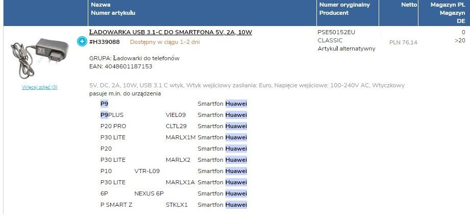

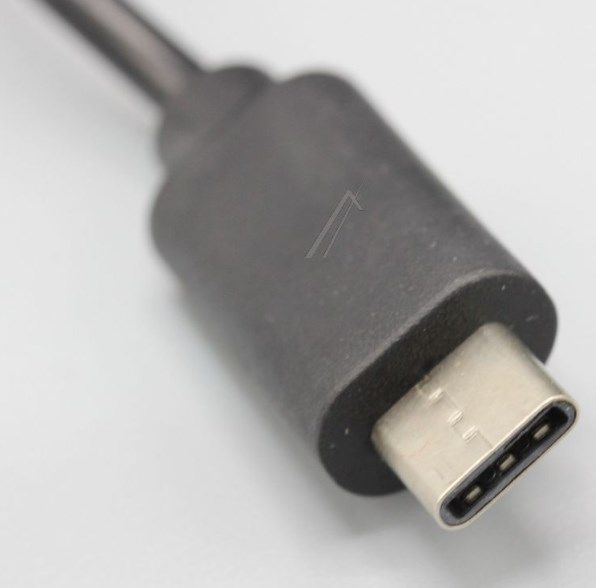

    Zasilacz (ładowarka)
    Lista kompatybilnych modeli Huawei i ładowarka USB 3.1-C do smartfona. Czarny kabel z końcówką USB typu C na białym tle.
