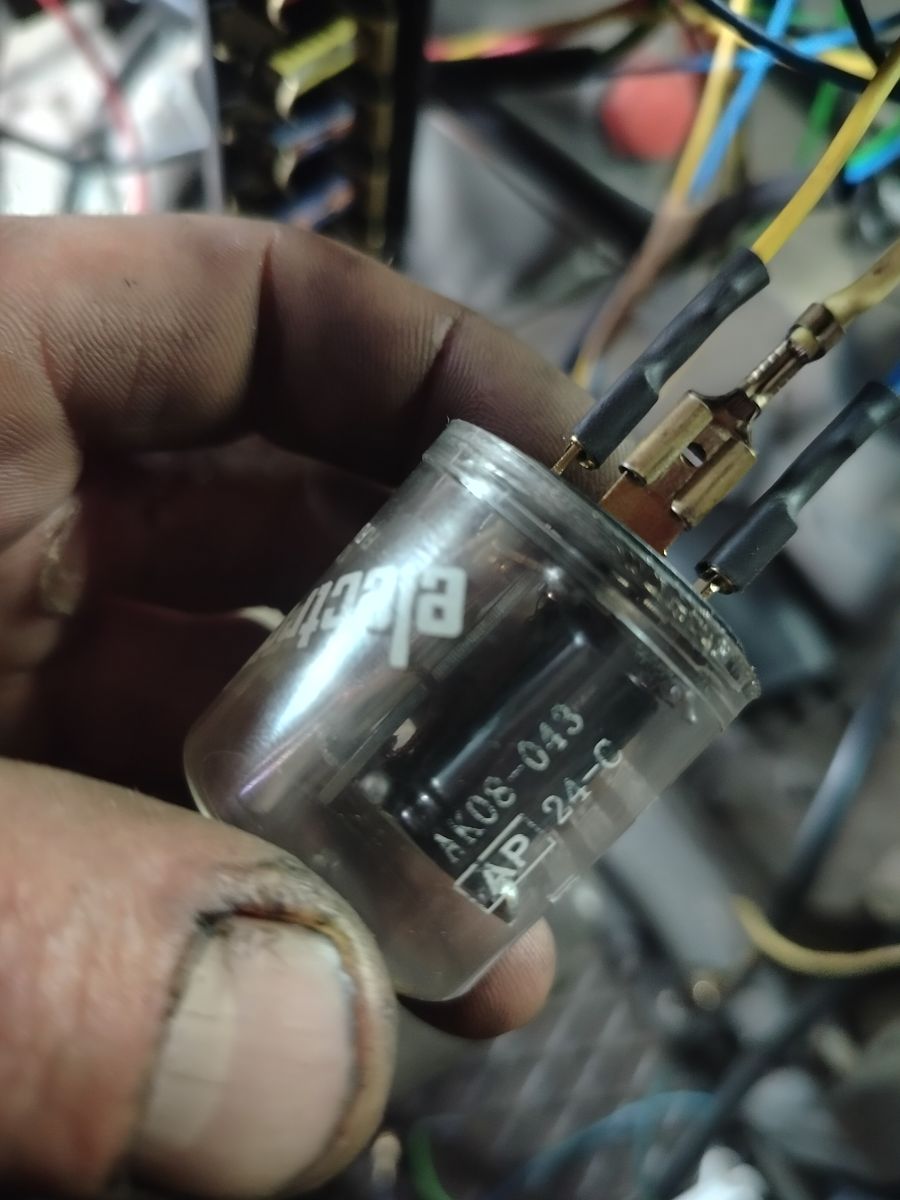

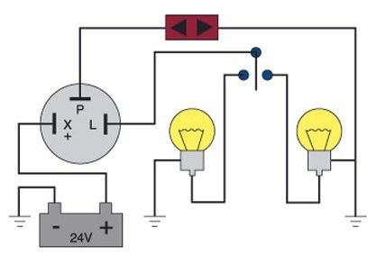

    Witam. Mam problem z owym przerywaczem do kierunkowskazów ludowych. Podłączone wszystko jak na schemacie, prawa i lewa strona działają, ale jeśli wyłączę kierunkowskazy, to mruga mi lampka na liczniku, ta która sygnalizuje, że jest włączony. Przerywacz kupiony pod LED-y.

    Wyjście są dwa albo kontrolkę zamiast do przerywacza podpiąć pod wyjścia z przełącznika lewo/prawo (oba) ale dać tam dwie diody i dopiero z nich na + kontrolki. Albo dać dwie kontrolki podłączone też po przełączniku lewo/prawo (jak na kierunkowskazy).

    Styki kontroli podłącz pod przełącznik kierunkowskazów.
    Jeden styk pod prawy, drugi pod lewy. Masa idzie wtedy szeregowo przez żarówkę nieużywaną a plus od plusa zapalanej żarówki.

    Podpięcie pod styki wyjściowe przełącznika działa 100% przy żarówkach przy Ledach już przeważnie nie działa (czasem mruga szybko i krótko druga strona) bo masa kontrolki jest wtedy przez leda.
    Jak pisałem wyżej albo podwójna kontrolka (dwie kontrolki ) albo diody.

    Ja osobiście upchnął bym dwie jasne diody LED z rezystorami na 12-14V w obudowę oryginalnej kontrolki. Jedna byłaby od lewego kierunku a druga od prawego. Jak chcesz na orginalej żarówce to zostaje podłączyć oba wyjścia kierunkowskazów z przełącznika przez diody. Diody zablokują możliwość zasilania jednej strony przez drugą. Diody można kupić albo wymontować ze starego zasilacza

    No i masa bezpośrednio do kontrolki a + jest podwójny z wyjść z przełącznika (lewy i prawy tak jak na lampy kierunkowskazów). Cały widz polega wtedy tylko na "zsumowaniu" tych dwóch plusów tak by jeden nie zasilał drugiego (lewa strona po aktywacji nie zasilała prawej i odwrotnie, do tego właśnie są potrzebne diody).

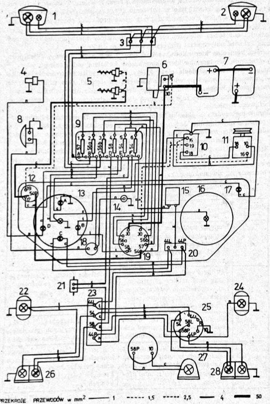

    Schemat instalacji elektrycznej pojazdu z oznaczeniami elementów i przebiegiem przewodów.
    Opis elementów instalacji elektrycznej pojazdu, obejmujący numery, nazwy podzespołów oraz kolory przewodów.
    W oryginalnej instalacji do przerywacza idą dwa przewody nie trzy i kontrolka działa.
    Kontrolka dostaje plus z lewego lub prawego położenia przełącznika.
    A masę bierze przez żarówki kierunków w lampach.

    >>21533547 Na przerywaczu są 3 piny:
    Z – bezpiecznik,
    L – sterowanie przełącznika,
    P – kontrolka.
    Kontrolka jest sterowana z przerywacza P, ale potrzebuje masę.
