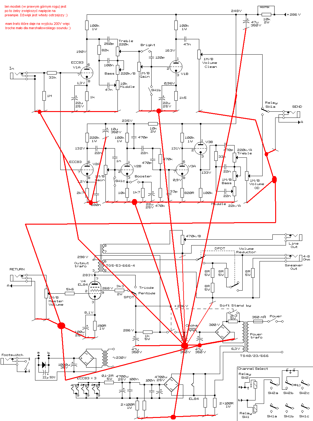

    mam kolejne pytanie na poziomie 'amator' :)
    otóż jak mam wykonać dwa elementy z tego schematu (załącznik) .konkretnie dwa obrócone pod kątem kwadraty z symbolami +,-,~,~?? są to prostowniki zbudowane z diód, prawda? tylko jakie to diody i jak nalezy je połączyć??
    Przy okazji jak byście widzieli jakieś błędy w prowadzeniu masy(czerwone linie) to dajcie mi znać. Z góry dzięki.Pozdrawiam.

    Możesz dać w prostowniku 1N4007 (1A/100V) albo gotowy mostek o takich parametrach.

    Na prowadzeniu masy nie bardzo sie znam, ale podaje schemacik mostka, ktory na schemacie zaznaczony jest tym "obroconem pod katem kwadratem" :D Co do diod to mysle ze w zypelnosci wystarcza 1N4007.
    Jarek

    Czy one nie sa czasem do 1000V??
  • #5 2089615
    Marcin Sz.
    Poziom 25  
    Posty: 794
    Pomógł: 68
    Ocena: 66
    1n4007 - 1000V - słuszna uwaga

    Pamietajcie. Prowadzenie zasilaniea jak i masy jest bardzo wazne. Wpływa to na końcowe brzmienie wzmacniacza. Zasilanie prowadzcie w ten sposub ze pierwsze odczepy zasilania mają isc do tego układu który pobiera najwiecej pądu a nastepnie do tego który pobiera najmniej. Poniewaz płynacy prąd przez przewody powoduje spadki napiecia a co za tym idzie efekt pływajacej masy. A nastepnie w głosniku mamy duze szumy.

    Mostek na wzmacniacz wystarczy ze kupisz 2 - 3 A a do zarzenia weż sobie 5A zeby sie nie grzał za bardzo wszystkie mostki produkowane teraz sa w przewidziane na napiecie 1000 V. I nadodatek masz do wyboru krzesełkowy lub rzędowy... Jak kto lubi.
